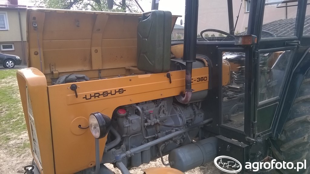

Na 6 mth wziął 30 litrów ON w cyklu orka kultywacja sadzenie. To dużo czy mało?
kevin25 185 Opublikowano 24 Kwietnia 2016 U mnie Renia 85km na mtg agregacie siewnym 7l wziął wiec sobie prownaj Odnośnik do komentarza https://www.agrofoto.pl/forum/gallery/image/640929-ursus-c-360/#findComment-1924933
Piotruniu25 3806 Opublikowano 24 Kwietnia 2016 Mieści się w normie. Odnośnik do komentarza https://www.agrofoto.pl/forum/gallery/image/640929-ursus-c-360/#findComment-1924937
witekursus 63 Opublikowano 24 Kwietnia 2016 Przy obr nie przekraczających 2000 podczas prac a wiem ze niektórzy to non stop z gazem w podłodze jeżdżą Odnośnik do komentarza https://www.agrofoto.pl/forum/gallery/image/640929-ursus-c-360/#findComment-1924967
Adi96 1850 Opublikowano 24 Kwietnia 2016 Spalanie dobre jak na 60-tkę,30 podzielić na 6 mth wychodzi 5 litrów na motogodzinę Moim zdaniem optymalnie i moja podobnie spala Odnośnik do komentarza https://www.agrofoto.pl/forum/gallery/image/640929-ursus-c-360/#findComment-1925035
Gość Opublikowano 24 Kwietnia 2016 wszyscy chwala a to chlory i wiecej nic , agropolus 315 w tej samej pracy spala dużo mniej a ma 72 km i nawet na godzine wychodzi mniej Odnośnik do komentarza https://www.agrofoto.pl/forum/gallery/image/640929-ursus-c-360/#findComment-1925103
Tomek3512 4 Opublikowano 24 Kwietnia 2016 mój 3512 w podobnych pracach wychodzi mu 3-4 litry na mth Odnośnik do komentarza https://www.agrofoto.pl/forum/gallery/image/640929-ursus-c-360/#findComment-1925111

Borekk17 951 Opublikowano 25 Kwietnia 2016 mi od początku sezonu spalił paliwa za 250zł czyli 100litrów z jedną usługą bo to co po kolegach siałem zboża to nie liczę bo oni paliwo lali Odnośnik do komentarza https://www.agrofoto.pl/forum/gallery/image/640929-ursus-c-360/#findComment-1925496
kojot629 257 Opublikowano 25 Kwietnia 2016 Borekk17 Ty masz zupe za 2,50?? Odnośnik do komentarza https://www.agrofoto.pl/forum/gallery/image/640929-ursus-c-360/#findComment-1925503
Borekk17 951 Opublikowano 25 Kwietnia 2016 tak po 2,5 wzchodzi Odnośnik do komentarza https://www.agrofoto.pl/forum/gallery/image/640929-ursus-c-360/#findComment-1925717
