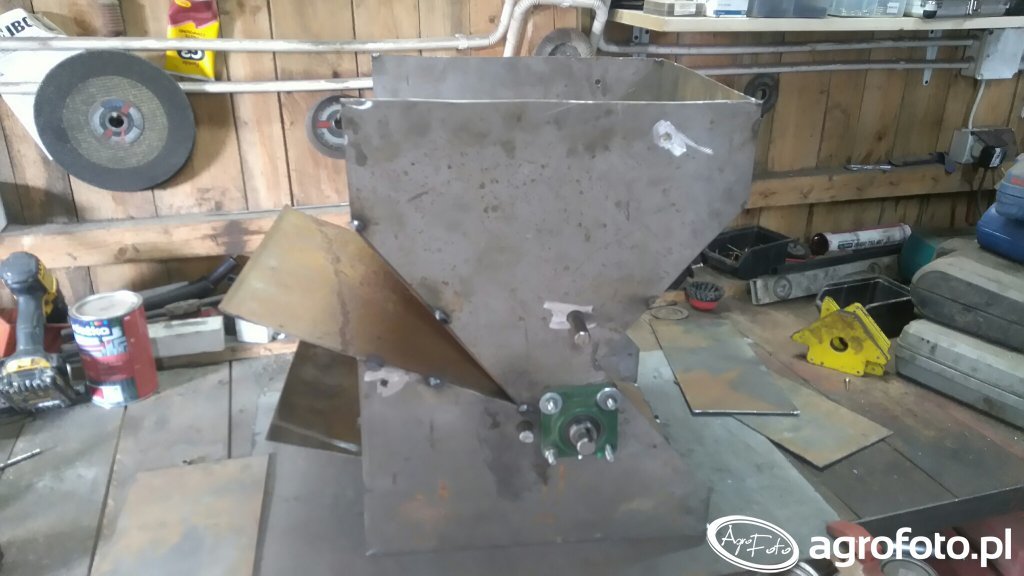

Gość Opublikowano 24 Kwietnia 2016 Będzie wałek wysiewający (jak w apv) czy rolki do drobnych nasion i przewody? Dmuchawa samochodowa wystarczy pewnie. Odnośnik do komentarza https://www.agrofoto.pl/forum/gallery/image/640775-budowa-siewnika/#findComment-1924436
pepcio19891015 66 Opublikowano 24 Kwietnia 2016 Będą rolki i przewody a na końcu płytki wysiewające. Tak dmuchawa wystarczy od samochodu. Odnośnik do komentarza https://www.agrofoto.pl/forum/gallery/image/640775-budowa-siewnika/#findComment-1924440
Gość Opublikowano 24 Kwietnia 2016 Ja myślałem na różne sposoby. Robić siewnik jak Ty, siewnik jak do poplonów z tarczą wysiewającą nabudowywać to na bronę chwastownik, ale nie do końca mnie to przekonuje. Zadatkowany mam siewnik zbożowo-nawozowy i będę robił z niego uniwersalny siewnik. Mam już plan jak to zrobić. Odnośnik do komentarza https://www.agrofoto.pl/forum/gallery/image/640775-budowa-siewnika/#findComment-1924454
pepcio19891015 66 Opublikowano 24 Kwietnia 2016 Dla mnie taki siewnik wystarczy. Będzie on służyć do podsiewu jak i do spania traw. Odnośnik do komentarza https://www.agrofoto.pl/forum/gallery/image/640775-budowa-siewnika/#findComment-1924482
FantasticMrF 0 Opublikowano 24 Kwietnia 2016 Też mam taki siewnik w planach, mam zamiar dorobić do wału łąkowego taki dwurzędowy chwastownik jak w wałach SMS, i powinno wystarczyć. Jedynie do podsiewu chyba będzie za mało.Napęd rolek z silnika od wycieraczek i regulator obrotów z alledrogo? Odnośnik do komentarza https://www.agrofoto.pl/forum/gallery/image/640775-budowa-siewnika/#findComment-1925231
pepcio19891015 66 Opublikowano 25 Kwietnia 2016 Napęd z silnika od wycieraczek i regulator obrotów nie zdaje egzaminu. A dlatego że jeździ się z różna prędkością i nie będzie równego wysiewu. Najlepszy jest napęd z koła. Ale trzeba wtedy zastosować przekładnię do dokładnego ustawienia ilości wysiewanej trawy. Odnośnik do komentarza https://www.agrofoto.pl/forum/gallery/image/640775-budowa-siewnika/#findComment-1925375
Gość Profil usunięty Opublikowano 25 Kwietnia 2016 Jak to nie zdaje egzaminu? Wystarczy mierzyć prędkość ciągnika i proporcjonalnie sterować napędem siewnika. Proste, tanie i skuteczne i bez żadnych przekładni. Odnośnik do komentarza https://www.agrofoto.pl/forum/gallery/image/640775-budowa-siewnika/#findComment-1925382
pepcio19891015 66 Opublikowano 25 Kwietnia 2016 No właśnie trzeba mierzyć i regulować a przy kole możesz jeździć z różną prędkością i nic nie trzeba regulować. Odnośnik do komentarza https://www.agrofoto.pl/forum/gallery/image/640775-budowa-siewnika/#findComment-1925388
Gość Profil usunięty Opublikowano 25 Kwietnia 2016 Nie zrozumiałeś mnie. Prędkość mierzy sterownik i na tej podstawie reguluje prędkością wałka wysiewającego. I też możesz jeździć z różną prędkością, a dawka na hektar będzie taka sama. Bez żadnych przekładni, a dawkę nasion można zmienić jednym przyciskiem. I koszt wielokrotnie niższy niż wykonanie przekładni mechanicznej. Odnośnik do komentarza https://www.agrofoto.pl/forum/gallery/image/640775-budowa-siewnika/#findComment-1925398
pepcio19891015 66 Opublikowano 25 Kwietnia 2016 A sąd taki sterownik. Jak mógłbyś mi podpowiedzieć co i jak to będę wdzięczny. Odnośnik do komentarza https://www.agrofoto.pl/forum/gallery/image/640775-budowa-siewnika/#findComment-1925409
Gość Profil usunięty Opublikowano 25 Kwietnia 2016 Sterownik można bez problemu zrobić. Szukasz na złomie dekodera echostar (I albo II, nowsze się nie nadają) wyjmujesz z niego płytkę klawiatury i masz gotowy układ. Do tego trzeba dorobić układ wykonawczy na drugiej płytce, dołączyć czujnik prędkości i napisać program na AVR. I gotowe. Koszt zamknie się w 50zł. Odnośnik do komentarza https://www.agrofoto.pl/forum/gallery/image/640775-budowa-siewnika/#findComment-1925425

FantasticMrF 0 Opublikowano 25 Kwietnia 2016 myślałem też o przekładni pasowej, ale jej wykonanie graniczyłoby z cudem (chodzi o koszta)przekładnia mechaniczna? tj. pasowa czy wariator? Odnośnik do komentarza https://www.agrofoto.pl/forum/gallery/image/640775-budowa-siewnika/#findComment-1925698
pepcio19891015 66 Opublikowano 25 Kwietnia 2016 Przekładnia też może być wykonana z zębate od roweru i łańcuch i mamy wtedy 7 nawet i 8 przełożeń. Odnośnik do komentarza https://www.agrofoto.pl/forum/gallery/image/640775-budowa-siewnika/#findComment-1925730
