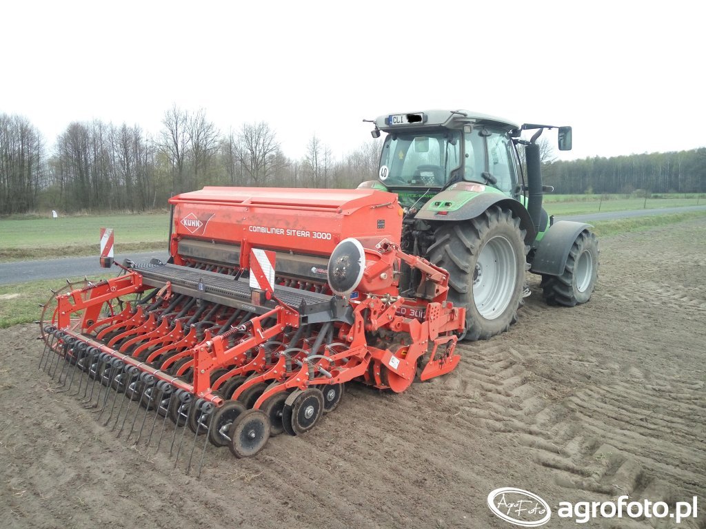

Zakrzes90 3 Opublikowano 19 Kwietnia 2016 jak spisuje Ci się ten siewnik, zadowolony jesteś?? Odnośnik do komentarza https://www.agrofoto.pl/forum/gallery/image/639851-kuhn-sitera-3000-deutz-fahr-k610/#findComment-1922073
Pietras892 953 Opublikowano 19 Kwietnia 2016 piekny siewnik, a jak tam się wdrapujesz do zasypywania? Odnośnik do komentarza https://www.agrofoto.pl/forum/gallery/image/639851-kuhn-sitera-3000-deutz-fahr-k610/#findComment-1922115
lukaschels 134 Opublikowano 19 Kwietnia 2016 Jestem zadowolony, próba kręcona zawsze dobrze jest zrobiona i zawsze sieje ile trzeba. Bardzo równo po nim wschodzi choć na mozaice trafi się mu za głęboko za siać. Aparaty wysiewające są świetne bo mogę siać rano rzepak a południu jęczmień i znów rzepak zmiana ustawień jest błyskawiczna. Ogólnie to ma drabinkę z lewej strony ale w integrze lepsze jest wchodzenie od tyłu. Tutaj też są zmienione znaczniki i jak masz podniesiony znacznik od strony drabinki to zagradza wejście, i przy załadunku trzeba pamiętać o opuszczeniu.Co do sterownika sterownika, można powiedzieć że jest bardzo wygodny, sam zlicza i planuje ścieżki, liczy zrobione ha (co ułatwia kontrole normy wysiewu i prawidłowości próby kręconej), Z awarii to pojawiła się mikro dziurka na tłoku, i powoduje delikatne sączenie sie oleju, jest jeszcze gwarancja więc się tym nie przejmuje Odnośnik do komentarza https://www.agrofoto.pl/forum/gallery/image/639851-kuhn-sitera-3000-deutz-fahr-k610/#findComment-1922155
Gość letack Opublikowano 29 Czerwca 2016 JAKA KOLEGO MOC CIAGNIKA OBSŁUGUJE TEN ZESTAW Odnośnik do komentarza https://www.agrofoto.pl/forum/gallery/image/639851-kuhn-sitera-3000-deutz-fahr-k610/#findComment-1959915
lukaschels 134 Opublikowano 29 Czerwca 2016 mocy spokojnie wystarczy, większy problem to masa ciągnika. bez dobrego odciążenia ie da rady jeździć Odnośnik do komentarza https://www.agrofoto.pl/forum/gallery/image/639851-kuhn-sitera-3000-deutz-fahr-k610/#findComment-1959931
cris10 109 Opublikowano 4 Stycznia 2018 Jaka jest Twoja opinia na jego temat po dłuższym okresie uzytkowania ? Widzę ze jest dość dobrze wyposażony , mógłbyś podac cene jaką za niego płaciłeś ? Odnośnik do komentarza https://www.agrofoto.pl/forum/gallery/image/639851-kuhn-sitera-3000-deutz-fahr-k610/#findComment-2242313
Kierownik 505 Opublikowano 7 Maja 2018 Dokładnie tez chcialbym wiedziec cene ;) Odnośnik do komentarza https://www.agrofoto.pl/forum/gallery/image/639851-kuhn-sitera-3000-deutz-fahr-k610/#findComment-2317110
lukaschels 134 Opublikowano 15 Sierpnia 2018 przepraszam że tak późno ale powiadomienia leżą na apce. siewnik kosztował 90000 brutto. i wyposażony mógłby być lepiej, mieć siewnik traw, znacznik dla kół, palce zapobiegające zawieszaniu ziarna. jestem bardzo zadowolony, cena zabójcza gdyby nie dotacja nigdy bym nie kupił. Sieje równo i wschody są ładne, ma problem z wysiewem mieszanek bo pod wpływem wstrząsów ziarno się segreguje i zmienia się norma. gdybym miał silniejszy ciągnik brałbym na gumowym wale. kolega ma w czasie suszy lepiej mu wschodzi a gdy mokro nie oblepia sięmyślę że dobrze wyposażona premia i dobry agregat z packerem też by podobna robotę zrobili ale napewno taniej by nie było Odnośnik do komentarza https://www.agrofoto.pl/forum/gallery/image/639851-kuhn-sitera-3000-deutz-fahr-k610/#findComment-2360380
