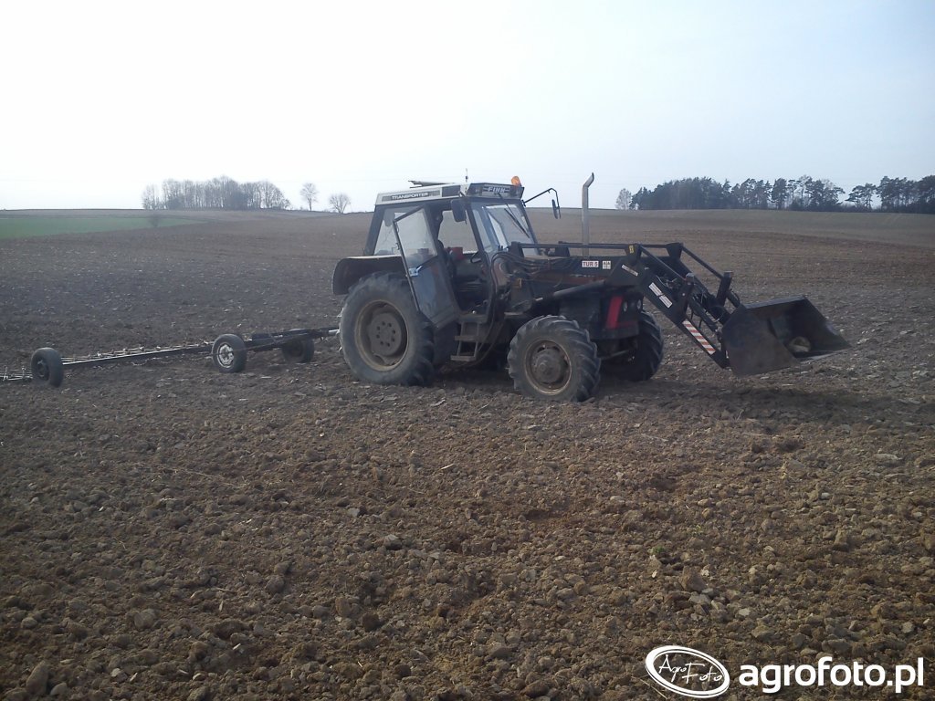

niby tylko 6 bron ,ale w świeżej orce miała co robić ;)
po raz pierwszy od lat użyłem brony do uprawy ;) jednak po agregacie całkiem inne zagęszczenie niż po bronach ;)
Co widzimy na zdjęciu Ursus Finn 914 turbo + brony ciężkie?
Ursus Finn 914 Turbo, bazujący konstrukcyjnie na serii 914 produkowanej w latach 80. i 90., pracuje z ciężkimi bronami na polu w trakcie uprawy przedsiewnej; zastosowany doładowany silnik 4-cylindrowy o pojemności ok. 4,5 l rozwija około 90–100 KM, co zapewnia odpowiednią rezerwę mocy do pracy z szerokim zestawem uprawowym. Jednostka napędowa, wywodząca się z rodziny silników Zetor/Ursus, współpracuje ze skrzynią biegów o 16 przełożeniach do przodu i 8 wstecz, pozwalając dobrać prędkość roboczą do warunków glebowych. Masa własna ciągnika na poziomie ok. 4,5 t poprawia trakcję i stabilność podczas bronowania. Tylny podnośnik o udźwigu około 4,2 t bez problemu utrzymuje ciężkie brony, a zamontowany ładowacz czołowy zwiększa uniwersalność maszyny w gospodarstwie. Przybliżone ceny używanych Ursusów Finn 914 Turbo w Polsce mieszczą się zazwyczaj w przedziale 70–110 tys. zł, zależnie od stanu technicznego i wyposażenia.
