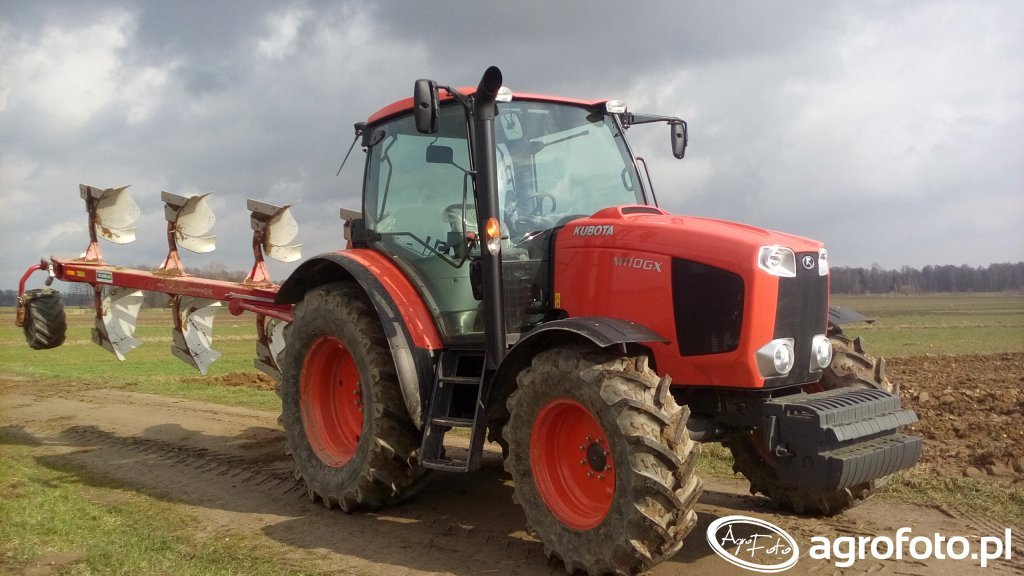

Więc tak... Ciągnik przyjechał nowy miał przepracowane 3h, pługi Konskilde tj. dawny Overum również były udostępnione na testy. Rozstaw pługa wynosił 4x40cm mimo tego Kubota wypadła zaskakująco dobrze przy dość niekorzystnych warunkach - przez pierwsze dwie godziny orki padał deszcz co będzie widoczne na dodanym w następnym tyg filmie :) Podsumowując po 4godz orki osiągana prędkość to 7.9 - 9.1km/h na 7zakresie biegów polowych spalanie wdłg. komputera 10.4 litry na hektar i 12.3 litry na godzinę. Po przepracowaniu 4 godzin do zbiornika weszło 50l ON więc komputer pokazuje wiarygodne spalanie (12.3 x 4 = 49,2 ) Jak ktoś ma pytania to zapraszam do komentowania. Pozdro :D

Na zdjęciu przedstawiony jest ciągnik rolniczy Kubota M110GX, który współpracuje z maszyną rolniczą marki Kongskilde podczas orki na polu. Kubota M110GX jest wyposażona w silnik o mocy znamionowej 108 KM, co pozwala na efektywne wykonywanie zadań rolniczych związanych z uprawą gleby. Silnik ten jest zbudowany z 4 cylindrów i ma pojemność skokową 3,8 litra, co zapewnia odpowiednią wydajność i trwałość w trudnych warunkach pracy. Ciągnik dysponuje bezstopniową skrzynią biegów, która umożliwia płynne dostosowanie prędkości do wymagań różnych zadań polowych. Taka konfiguracja pozwala na optymalną współpracę z płużnymi narzędziami towarzyszącymi, jak te od Kongskilde, co gwarantuje precyzyjne i skuteczne wykonanie orki.

Ile dokładnie ma koni ta Kubota ?
116

jak ci sie nim pracowało ? Czuć było te 115 KM ? jak z uciągiem ?
Bardzo dobrze, konie czuć skoro z takimi pługami problemów nie miała i nie ślizgała się mimo że deszcz padał.

Jaka głębokość orki i klasa ziemi? Jakie zabiegi uprawowe były po żniwach?
Głębokość jakieś 24cm a klasa piąta chyba a nie czwarta. Pola były tylko tależowane po żniwach na jednym wylana gnojowica a na drógim rozrzucony obornik.

Jak nie mam o czymś pojęcia to się nie wypowiadam. Orzę już ponad 28 lat to chyba trochę się w tym temacie orientuję... :lol: Z różnymi modelami Zetora też miałem styczność a w tym również ze wspomnianą Forterrą. Kubotą taką jak na zdjęciu przepracowałem ostatnio ponad 70 godzin i mogę potwierdzić, że to bardzo ekonomiczny traktor i to nawet w ciężkiej pracy a w lekkich to można powiedzieć, że tak jak stare serie Deutza jedynie wącha paliwo. W porównaniu do Forterry ta Kubota pracuje taniej o 30-50 % żebyś nie wiem jak był przywiązany do marki Zetor to tego nie zmienisz kolego :D
też ostatnio pracowałem taka kubota i w talerzowce 3m po rzepaku spalanie 17 l na ha do mnie nie przemawialo....
To czegoś nie rozumiem...co to za talerzówka i z jaką prędkością pracowałeś ?
Robiłem uprawę ugoru w ciężkich warunkach agregatem talerzowym Simba Express o masie 2100 kg. Kubota pracowała z prędkością 9-12 km/godz. a spalanie przy manualnej zmianie biegów to 10,5 L./godz. a przy pracy na automacie spalanie spadło do 9,5 L./godz. Pole o dość nieregularnych kształtach ale i tak 2 ha./godz. dało się zrobić więc na hektar Kubota spaliła od 4,75 do 5,25 L. Dodam, ze po każdej pracy ciągnik jest tankowany do pełna i mogę potwierdzić, że wskazania komputera pokrywa się ze stanem faktycznym oczywiście bez aptekarskiej dokładności bo dochodzi jeszcze dojazd i powrót z pola ale to akurat podnosi średnią spalania.
Pozostaje tylko jedno wytłumaczenie tak wysokiego spalania u Ciebie. Ciągnik jest bardzo cichy. Dla jasności cichy jest silnik bo wycie hydrauliki słychać wyraźnie a silnika praktycznie wcale. Może więc cisnąłeś gaz w podłogę na 2.500 obr./min. albo i więcej bo przy 2.000 obr./min. takie spalanie jak u Ciebie jakoś mi nie pasuje. Ciągnik ma takie bardzo fajne pokrętełko. Ustawia się nim maksymalne obroty z dokładnością do 10 obr./min. Przy ciężkiej pracy w ciężkich warunkach na nierównym terenie z w/w agregatem lub kosiarką bijakową ustawiam obroty na max 2.000 obr./min. i wtedy noga na gaz, pedał w podłodze a silnik i tak nie wejdzie wyżej niż ustawione obroty. To jest bardzo dobre i wygodne rozwiązanie.
