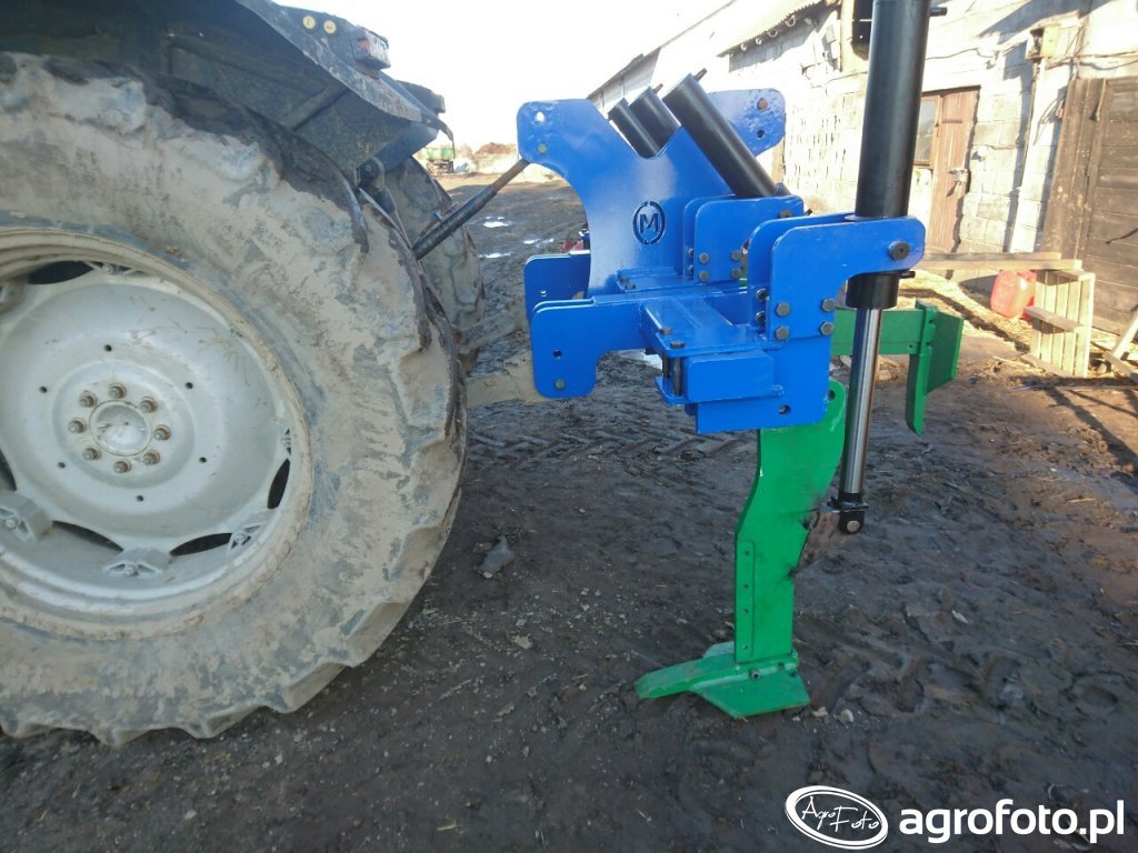

pierwsze przymiarki
tomek73 708 Opublikowano 24 Marca 2016 Co ta za firma? Odnośnik do komentarza https://www.agrofoto.pl/forum/gallery/image/634737-glebosz/#findComment-1904369
Marcin124 3 Opublikowano 24 Marca 2016 firma własna Odnośnik do komentarza https://www.agrofoto.pl/forum/gallery/image/634737-glebosz/#findComment-1904605
tomek73 708 Opublikowano 24 Marca 2016 Te M mnie zmyliło, ale tak myślałem. Coś jak Agrisem.Zabezpieczenia hydrauliczne na akumulator. Odnośnik do komentarza https://www.agrofoto.pl/forum/gallery/image/634737-glebosz/#findComment-1904619
Marcin124 3 Opublikowano 25 Marca 2016 Bo to ma działać tak jak agrisem, jeszcze tylko akumulatora brakuje i będzie skończony Odnośnik do komentarza https://www.agrofoto.pl/forum/gallery/image/634737-glebosz/#findComment-1904704
rolmasz 8 Opublikowano 25 Marca 2016 ile koni przy tym będzie chodziło? Możesz objaśnić w szegółach jak planujesz rozwiązać podłączenie zabezpieczeń przeciążeniowych? Przewody siłowniki i akumulator to rzecz jasna, a co więcej aby dobrze działało? Odnośnik do komentarza https://www.agrofoto.pl/forum/gallery/image/634737-glebosz/#findComment-1904728
farmer15555 85 Opublikowano 25 Marca 2016 Ile kosztowały te łapy ? Odnośnik do komentarza https://www.agrofoto.pl/forum/gallery/image/634737-glebosz/#findComment-1904869
Marcin124 3 Opublikowano 25 Marca 2016 rolmasz ten głębosz jest przewidziany do 180 konnego t7 będzie stosowany na przednim i na tylnym tuz. Co do rozwiązania zabezpieczenia to oczywiście przewody,akumulatory sztuk 2, manometr i zawór do tego kwestia dobrania ciśnienia azotu i oleju i z tym będzie najwięcej roboty farmer15555 cena elementów roboczych kompletnych to 2500 netto bez marży za 4 szt Odnośnik do komentarza https://www.agrofoto.pl/forum/gallery/image/634737-glebosz/#findComment-1904986
tomek73 708 Opublikowano 25 Marca 2016 Pracowałem agrisemem 6 łapowym z ciągnikiem 150 km z prędkością 6-8 km i na głębokości ponad 30 cm, byłem bardzo zdziwiony że tak lekko szedł z nim ciągnik. Odnośnik do komentarza https://www.agrofoto.pl/forum/gallery/image/634737-glebosz/#findComment-1905075
Marcin124 3 Opublikowano 25 Marca 2016 też słyszałem że agrisem ma małe zapotrzebowanie na moc ale za to cena za elementy robocze to kosmos, zobaczymy jak ten będzie sobie radził i ile kucy będzie potrzebował.wiekszosc jego pracy będzie na głębokości 20 cm przy uprawie bezorkowej Odnośnik do komentarza https://www.agrofoto.pl/forum/gallery/image/634737-glebosz/#findComment-1905244
rolmasz 8 Opublikowano 26 Marca 2016 rolmasz ten głębosz jest przewidziany do 180 konnego t7 będzie stosowany na przednim i na tylnym tuz. Co do rozwiązania zabezpieczenia to oczywiście przewody,akumulatory sztuk 2, manometr i zawór do tego kwestia dobrania ciśnienia azotu i oleju i z tym będzie najwięcej roboty farmer15555 cena elementów roboczych kompletnych to 2500 netto bez marży za 4 szt O jakim zaworze piszesz? Mógłbyś podać nazwę lub link? Odnośnik do komentarza https://www.agrofoto.pl/forum/gallery/image/634737-glebosz/#findComment-1905818
Marcin124 3 Opublikowano 26 Marca 2016 zwykły zawór kulowy żeby nie trzymać ciśnienia na ciągniku http://allegro.pl/zawor-hydrauliczny-1-4-500-bar-kulowy-nowy-polecam-i6051674589.html Odnośnik do komentarza https://www.agrofoto.pl/forum/gallery/image/634737-glebosz/#findComment-1905884
rolmasz 8 Opublikowano 28 Marca 2016 Jak obliczyłeś jakie duże musisz mieć akumulatory hydrauliczne? Odnośnik do komentarza https://www.agrofoto.pl/forum/gallery/image/634737-glebosz/#findComment-1907167
karolas123 88 Opublikowano 28 Marca 2016 To akurat proste znajac skok tloczyska i jego srednice Odnośnik do komentarza https://www.agrofoto.pl/forum/gallery/image/634737-glebosz/#findComment-1907216
Marcin124 3 Opublikowano 30 Marca 2016 Jak kolega wyżej pisze trzeba obliczyć pojemność tłoka i dobrać do tego akumulator Odnośnik do komentarza https://www.agrofoto.pl/forum/gallery/image/634737-glebosz/#findComment-1908891
