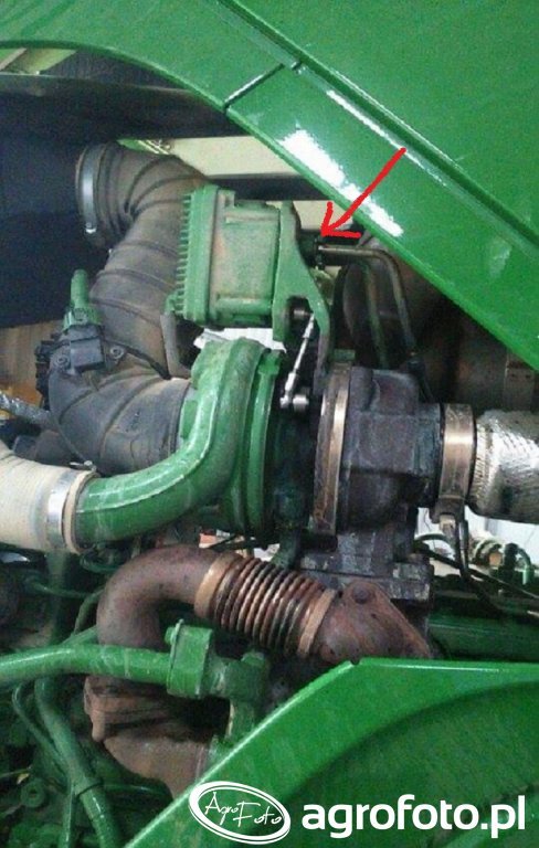

Posiadam 6170M, ma przepracowane 375 MTH i po raz trzeci pęka mi rurka od płunu chłodniczego zaznaczona na zdjęciu, pierwszy raz serwis zmienił orginalną rurke na tą samą, po kilkunastu mth znowu było to samo. PO drugim przyjeżdzie zmienili kawałek metalowej rurki na elastyczną twierdzac że to przez drgania pękała. Teraz po zimie siałem pszenice robiąć ok 6 mth i znowu pękła ta rurka przy samym koncu, płyn chłodniczy bardzo szybko wyleciał. U sąsiada działo się to samo przy 6150R i serwis odkręcił oby dwie rurki i w miejsce przykręcenia wszystko zaślepili i jest teraz spokój. Może ktoś miał ten sam przypadek i powie mi czy dobrze jest ten mechanizm (bo jak się domyślam steruje ona turbiną) nad turbiną które jest chłodzona uniemożliwić chłodzenia jak to nam powiedział serwis, że ( nic się nie stanie ), jak to zaślepią może się coś stać? jeśli ktoś się zna na tym byłbym wdzieczny jakby coś podpowiedział co zrobić zaślepiać czy wymyślić jakiś inny sposób, żeby ta rurka nie pękała po kilki godzinach pracy :( Dziękuje za pomoc :P

Wielka firma pod naciskiem debilnych norm czystości spalin wypuszcza silnik, który wpada w wibrację i to jest poważny problem nabywców takiego ciągnika ale to, że mechanik coś wyjmuje lub zaślepia i mówi "bez tego też będzie chodzić" bardziej mi pasuje do klimatu filmów Barei niż do serwisu firmowego na gwarancji...przecież jeśli brak chłodzenia tego ustrojstwa doprowadzi do jego awarii to diler się wypnie bo powie, ze ktoś grzebał i zaślepił przewód chłodzący.

PATr...owszem ale trzeba walczyć o swoje a w kupie łatwiej. Wcześniej czy pózniej z tej "drobnostki" mogą wyjść poważne problemy bo jak większość dzisiejszych silników i ten jest jeśli nie wysilony to mocno obciążony systemami redukcji spalin a taki silnik zawsze będzie mało odporny na nawet krótkotrwałe i nie wielkie ubytki płynu chłodzącego.
Dilerzy maja to gdzieś a potem chłop zostaje sam z wielkim problemem bo żeby nie wiem jak było prężne i dochodowe gospodarstwo to i tak odczuje fakturę za naprawę przegrzanego silnika opiewającą na być może i kilkadziesiąt tysięcy.
