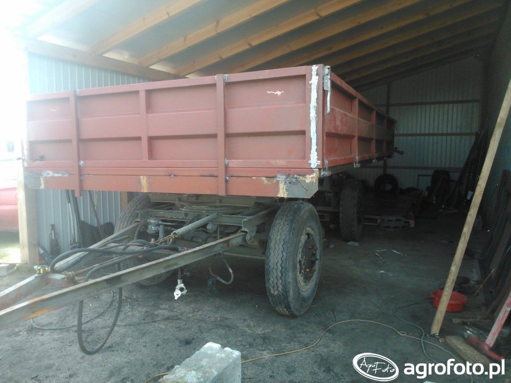

SZYMANOX 480 Opublikowano 16 Marca 2016 Czekaj czekaj a dolne otwieranie burt gdzie ? Skrzynia ile ma szerokości ? Bo coś szeroko się wydaje Odnośnik do komentarza https://www.agrofoto.pl/forum/gallery/image/632953-przyczepa-hl/#findComment-1898842
yahooo777 1311 Opublikowano 16 Marca 2016 Zobaczysz w praktyce co będzie;) po końcach wspawamy klamki na borty. Zawiasy będe odbezpieczać i otwierać klamki, bort będzie się normalnie dołem uchylać, dolne otwieranie do zboża mi potrzebne jest i to pod koniec, jak w magazynie pełno. Chciałem robić wszystko jak nalezy, no ale RADA ustaliła standard, więc no xP paka 2,46 ma Odnośnik do komentarza https://www.agrofoto.pl/forum/gallery/image/632953-przyczepa-hl/#findComment-1898849
SZYMANOX 480 Opublikowano 16 Marca 2016 No tak RADA Znam to skądś Mi jak się rada za bardzo wchrzania w koncepcje to że tak powiem''niech sobie rada sama robi '' Ja tak kombinuje żeby zrobić u siebie przód i boki 60+60 tradycyjnie otwierane, a tył 120 uchylany No ale wyjdzie w praniu Odnośnik do komentarza https://www.agrofoto.pl/forum/gallery/image/632953-przyczepa-hl/#findComment-1898908

Root Admin yacenty 5177 Opublikowano 17 Marca 2016 całkiem fajnie, a powiedzcie mi na ki czort wam burta 2x60 w przyczepie 6tonowej? polecam zainwestować w koła - komfort jazdy jest o wiele wiele lepszy - ale niestety komplet kół to 2-2.5 tysiąca trzeba beknąć. [galleryimg=590864] Odnośnik do komentarza https://www.agrofoto.pl/forum/gallery/image/632953-przyczepa-hl/#findComment-1899250
SZYMANOX 480 Opublikowano 17 Marca 2016 Do czego takie buty? Do wożenia sieczki z kukurydzy na przykład Nie wszyscy mają przyczepy tylko do zboża ;-) Odnośnik do komentarza https://www.agrofoto.pl/forum/gallery/image/632953-przyczepa-hl/#findComment-1899257
yahooo777 1311 Opublikowano 17 Marca 2016 Jacku koła muszą być zmienione i z takim kosztem się doskonale liczę. I tak wliczane to było do ostatecznych kosztów Edit-dolne otwieranie zrobione;) dla zainteresowanych mogę przesłać filmik z tego jak to działa, wygląda itp;) koszt na dwie strony ok 100 zł Odnośnik do komentarza https://www.agrofoto.pl/forum/gallery/image/632953-przyczepa-hl/#findComment-1899275
Root Admin yacenty 5177 Opublikowano 17 Marca 2016 Do czego takie buty? Do wożenia sieczki z kukurydzy na przykład Nie wszyscy mają przyczepy tylko do zboża ;-) to radykalnie zmienia postać rzeczy, ale nie lepiej wtedy jakieś siatkowe burty robić? po co tyle żelastwa wozić? Odnośnik do komentarza https://www.agrofoto.pl/forum/gallery/image/632953-przyczepa-hl/#findComment-1899415
Root Admin yacenty 5177 Opublikowano 17 Marca 2016 Jacku koła muszą być zmienione i z takim kosztem się doskonale liczę. I tak wliczane to było do ostatecznych kosztów Edit-dolne otwieranie zrobione;) dla zainteresowanych mogę przesłać filmik z tego jak to działa, wygląda itp;) koszt na dwie strony ok 100 zł zwróc tylko uwagę na jedno - do tych przyczep najbezpieczniej jest kupić oponę niskoprofilową 55. Obawiam się po swoich przyczepach ze jakby dac klasyczną oponę "tirowską" 65 to może być problem przy skręcaniu. Polecam 385/55r22.5 Odnośnik do komentarza https://www.agrofoto.pl/forum/gallery/image/632953-przyczepa-hl/#findComment-1899417
yahooo777 1311 Opublikowano 17 Marca 2016 Albo takie albo 315/60/22,5.obecne nie zaczepialy nigdzie przy ładunku dość przewyższającym 7 ton,a kapcie mają 102x22 Odnośnik do komentarza https://www.agrofoto.pl/forum/gallery/image/632953-przyczepa-hl/#findComment-1899479
agro973 41 Opublikowano 17 Marca 2016 Wrzuć filmik jak zrobiłeś dolne otwieranie burt Odnośnik do komentarza https://www.agrofoto.pl/forum/gallery/image/632953-przyczepa-hl/#findComment-1899527
SZYMANOX 480 Opublikowano 18 Marca 2016 to radykalnie zmienia postać rzeczy, ale nie lepiej wtedy jakieś siatkowe burty robić? po co tyle żelastwa wozić? Co do siatki to wszystko ma swoje plusy i minusy . Po pierwsze większe koszta ,po drugie dużo kombinacji i pierniczenia z przekładaniem tego... Wolę jeden kurs więcej zrobić co niż lecieć w koszta i dodatkowe komplikowanie sobie życia Odnośnik do komentarza https://www.agrofoto.pl/forum/gallery/image/632953-przyczepa-hl/#findComment-1899890
yahooo777 1311 Opublikowano 18 Marca 2016 Siatka wg mnie to porażka.. Bort to bort. Ja chce jeszcze jedną przyczepę zrobić albo dokupić o podobnych wymiarach paki do tej. Nam nie chciało się kupować ani robić czegoś specjalnie na bele, a na tą spokojnie już 14 wejdzie, druga taka i 28 na luzie bez otwierania bortów;) Odnośnik do komentarza https://www.agrofoto.pl/forum/gallery/image/632953-przyczepa-hl/#findComment-1899895
