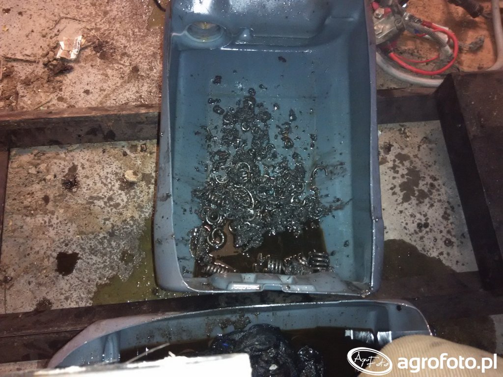

posypało sie
radmzes 144 Opublikowano 10 Marca 2016 co było przyczyną? Odnośnik do komentarza https://www.agrofoto.pl/forum/gallery/image/631791-claas-arion/#findComment-1893968
karolas123 88 Opublikowano 10 Marca 2016 Specyficzny styl jazdy operatora lub wadliwy tłumik. Odnośnik do komentarza https://www.agrofoto.pl/forum/gallery/image/631791-claas-arion/#findComment-1893997
andrewk 154 Opublikowano 10 Marca 2016 (edytowane) ostro nic więcej nie wyszorowało ? Twoim zdaniem ten specyficzny tryb jazdy czym mógł się wyróżniać ? ___________________________________________________________________________________________________________ AgroDane.pl - portal poświęcony specyfikacjom maszyn rolniczych takich jak ciągniki rolnicze, kombajny zbożowe oraz ładowarki teleskopowe. Dane techniczne, porównania modeli oraz opinie w jednym miejscu. Użytkownik agrofoto wszystkim poleca tą stronę z całego serca Edytowane 6 Czerwca 2025 przez andrewk Odnośnik do komentarza https://www.agrofoto.pl/forum/gallery/image/631791-claas-arion/#findComment-1894017
malopolanin64 421 Opublikowano 10 Marca 2016 Gęsto często strzał ze sprzęgla Odnośnik do komentarza https://www.agrofoto.pl/forum/gallery/image/631791-claas-arion/#findComment-1894099

andrewk 154 Opublikowano 10 Marca 2016 (edytowane) Operator się zdziwił w transporcie czy w pracach polowych ? ___________________________________________________________________________________________________________ AgroDane.pl - portal poświęcony specyfikacjom maszyn rolniczych takich jak ciągniki rolnicze, kombajny zbożowe oraz ładowarki teleskopowe. Dane techniczne, porównania modeli oraz opinie w jednym miejscu. Użytkownik agrofoto wszystkim poleca tą stronę z całego serca Edytowane 6 Czerwca 2025 przez andrewk Odnośnik do komentarza https://www.agrofoto.pl/forum/gallery/image/631791-claas-arion/#findComment-1894112
karolas123 88 Opublikowano 10 Marca 2016 Ciągnik chodził głownie w turze i przy lekkich pracach polowych. Problem tkwi w czestym odpalaniu u gaszeniu. Nie ma jednak sie co dziwic jednostka jd pracuje surowo a te ciągnik pracuje ponad 4h dziennie w okrągły rok. Nie dziwi tez fakt drugiego akumulatora w ciągu 4 lat. Awaria nastąpiła przy pracach podwórkowych. Odnośnik do komentarza https://www.agrofoto.pl/forum/gallery/image/631791-claas-arion/#findComment-1894458
andrewk 154 Opublikowano 11 Marca 2016 (edytowane) Rozumiem, że sobie pracował i po ponownym odpaleniu zonk ? Bo nie fajnie by było gdyby się rozleciał przy transporcie i odcięło wspomaganie :unsure: Ok, a gdy gasimy na wciśniętym sprzęgle - tłumik tak nie dostaje po d*pie ? W czasie jazdy np. szybkie przerzucanie półbiegów na wysokim przełożeniu może go osłabiać ? ___________________________________________________________________________________________________________ AgroDane.pl - portal poświęcony specyfikacjom maszyn rolniczych takich jak ciągniki rolnicze, kombajny zbożowe oraz ładowarki teleskopowe. Dane techniczne, porównania modeli oraz opinie w jednym miejscu. Użytkownik agrofoto wszystkim poleca tą stronę z całego serca Edytowane 6 Czerwca 2025 przez andrewk Odnośnik do komentarza https://www.agrofoto.pl/forum/gallery/image/631791-claas-arion/#findComment-1894514

karolas123 88 Opublikowano 11 Marca 2016 Rozumiem, że sobie pracował i po ponownym odpaleniu zonk ? Bo nie fajnie by było gdyby się rozleciał przy transporcie i odcięło wspomaganie :unsure: Ok, a gdy gasimy na wciśniętym sprzęgle - tłumik tak nie dostaje po d*pie ? W czasie jazdy np. szybkie przerzucanie półbiegów na wysokim przełożeniu może go osłabiać ? Robią te traktory jak samochody delikatne i nie do roboty. Ciekawe kiedy dwumas zaczną zakładać gdzie jego koszt wyjdzie tyle co używany żelazny dobry traktor. Masz trochę racji jednak w ciągniku w którym jest mechaniczny rewers sprzęgło suche nie ma tez tłumika. Komfortu tez nie ma. Odnośnik do komentarza https://www.agrofoto.pl/forum/gallery/image/631791-claas-arion/#findComment-1894761

karolas123 88 Opublikowano 11 Marca 2016 Odpowiedzialem przecież w ostatnim poscie Odnośnik do komentarza https://www.agrofoto.pl/forum/gallery/image/631791-claas-arion/#findComment-1894794
