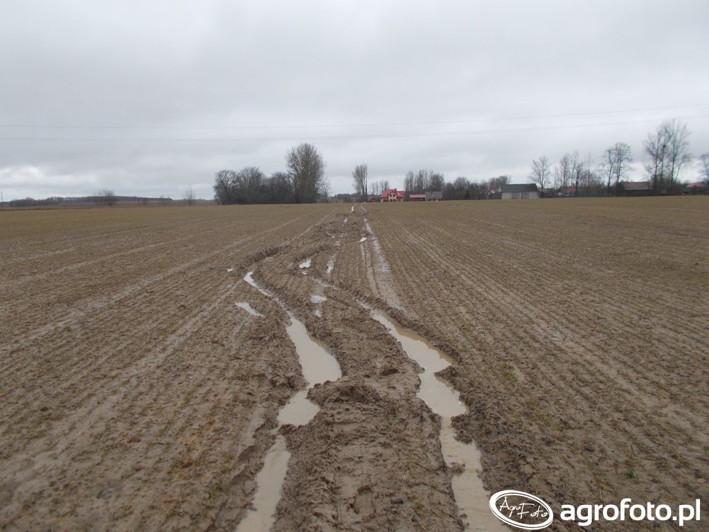

Stan na 08.03.2016 r. (trochę wysmolona, ale żyję)
Sobotnie koleiny, dzisiejszy opad deszczu
Przesiewać nie zamierzam..
w sobotę 05.03.2016 dostała (24 N i 24 S) niestety tylko 7,50 ha z 28 ha ;(
następnie planuję podać 150 kg Saletry (51 N) oczywiście na rozkrzewienie jak tylko bd dało się wjechać w pole
zaplanowane jest jeszcze 150 kg saletry (51 N) około fazy strzelania z źdźbło zależy jak bd się mieć rozkrzewienia jak słabe to wcześniej jak dobre to w BBCH 30
następnie mocznik 100 kg (46 N) w fazie BBCH 32-33, w tych fazach dość dużo pada w mojej okolicy wiec stwierdziłem ze mocznik bd lepszy acz kol wiek mam nadal dylemat czy nie zmienić tego na saletrę
następnie 100 kg saletry (34 N) w fazie kwitnienia o ile bd opad deszczu odpowiedni
no i do tego mam przyszykowane micro wraz z symulatorem wzrostu do przyspieszenia budowy rozkrzewień ewentualnie dorzucę do tego stabilan 0,6 l/ha na rozkrzewienia
Ktoś by coś zmienił jakie rady?
Arktis, nawożenie N jest zaplanowane i tak planuję go realizować, acz kol wiek nie pisałem ze tak tez i zrobię, czas bd weryfikować wraz z pogodą, na pewno jakieś minimum azotu trzeba podać, a co do nawożenia to nie 5 razy tylko 4 N1 a) i N1 b) miały być podane razem ale ze względów intensywnych opadów planu się nie udało wykonać, wiec na razie 24 N na regeneracje musi wystarczyć, bez sensu jest teraz stosować więcej azotu skoro co 2 dzień leje..
tzn. deszcz jest dzisiejszy, nad ranem był opad nawet do 13 mm, zaś koleiny z soboty, azot podałem gdyż była okazja od miesiąca wjechać w pole, a nie wygląda ono rewelacyjnie no i pogody długo terminowe pokazują ze będzie temperatura około 10, puki azot bd dostępny dla roślin to w sam raz będzie ciepło i będzie miała roślina co pobierać. Jak to się mówi ze to azot ma czekać na roślinę a nie roślina na azot, najgorzej ze co 2 dzień ma padać wiec teraz być może przez 2 tygodnie już nie wjadę
to nie bagno, jedno z lepszych pól z meliorowanych nie wliczając piasków jeżeli chodzi o meliorację, przód w powietrzu bo cięgło mocno rozkręcone, na starych łopatkach nie dorzucało na 12 metry kupiłem dłuższe i rzuca na 15 metrów muszę mocno rozkręcać cięgłem, z drugiej strony to morze i lepiej gdyby był większy ciężar na ciągnik to bym sam nie wyjechał.
Oj tam jedna taka i 2 mniejsze koleiny na 7,50 ha strat nie robią..
Moze zdjęcie nie oddaje faktycznego stanu plantacji , ale wdaje mi się ze ta pszenica dostała ostro po "zaworach."
Takie zboże niestety nie zregeneruje się fo takiego poziomu , by wydać plon identyczny jak pszenica , której złe przezimowanie nie dotczy.
Dlatego uważam , że poziom naożenia jest ustalony na zbyt wysokim poziomie.
Choć moge się mylić , nie widząc jej z bliska , a wierząc tlko zdjęciu , które moze nie oddawać rzeczywistego stanu plantacji..
