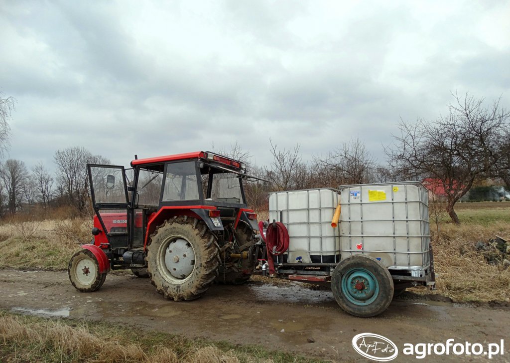

Dzisiejsza nie do końca udana próba beczkowozu :) Na czerwonym wężu faktycznie nic z tego nie będzie nawet mimo tego że go zalałem...jak się włączy pompę to go zaciąga i koniec...Potem zastosowaliśmy plastikową rurę od gazu 75mm i niby zaciągało ale to jeszcze nie było to...raz że wąż jest strasznie twardy i ciężko nim manewrować to a dwa to ciężko go szczelnie połączyć z pompą...Jutro zamawiam zbrojony wąż i ponowimy próbę ;) Myślę że teraz już będzie ok ;)
Jeszcze na koniec coś mi się podziało z podnośnikiem...Zapaliłem ciągnik i jak włączyłem pompę(wcześniej włączałem ją kilka razy i było ok) podnośnik podniósł się na max w górę mimo dźwigni podnośnika w dolnej pozycji i teraz stoi jak przyspawany na samej górze i nie chce opaść..dodatkowo jak włączę pompę to przymula silnik i pompa huczy tak jak czasem pod dużym obciążeniem...co to może być? Pewnie zamiast po Niedzieli jechać w pole to trzeba będzie znowu rozbierać podnośnik.....
Kolego @prorok pod innym zdjęciem myślałem że z tym wężem na zasysaniu to żartowałeś ;)  Ale jednak nie :D  Powiedz mi czy pompa zasysa wodę i pompuje do beczek, czy wytwarza podciśnienie w beczkach??? Bo jak wytwarza podciśnienie w beczkach, to skończy ten twój beczkowóz jak ten wąż :o  i nie będziesz musiał rozkręcać do malowania :lol:

Dziwne jest to że stało się to tak nagle bez dotykania dźwigni podnośnika...U mnie właśnie pompa wyje i czuć że mocno przymula silnik.
@Przemo24
Być może...muszę to rozebrać i zobaczyć co się tam porobiło...
@MaxuQ
Jak doszedł w górną pozycję to ani sterowanie dźwigniami ani darcie na chama czy skakanie po belkach nie pomogło normalnie jak by go przyspawał...przestał dwa dni i dalej jest to samo...więc bez rozbierania się nie obejdzie...
@Das21
Całkiem możliwe tym bardziej że ten mój rozdzielacz mimo że go ostatnio podratowałem nowymi oringami lata świetności ma już za sobą i może nadszedł już jego czas...

Oby było tak jak mówisz to koszty naprawy były by znikome...więcej rozbierania jak naprawiania :)
@WitekRolnik
Zobaczę może dzisiaj to rozedrę to coś więcej będę wiedział. Beczkowóz robiony z myślą o wożeniu wody na budowę ale też będę go używał do podlewania i do dowożenia wody do opryskiwacza ;)

Mi na razie dwie powinny w zupełności wystarczyć ;)Na trzy to już by trzeba było konkretniejszą oś  ;)

Tej dźwigni ostatnio nie ruszałem....ale jak mi się to stało to próbowałem ją przekładać...niestety w każdej pozycji jest to samo...

Powiem Ci tak że chciałem koniecznie spróbować jak to będzie pompować...liczyłem że jak go zaleje wodą to potem już pójdzie ale nic z tego nie wyszło i tak bym zamówił zbrojony wąż i tak ;) ale myślę że na wylocie już ten strażacki nie będzie w niczym przeszkadzał? Próbowałem i na zależnych i na nie zależnych...przez skrzynię są dużo większe obroty i można ująć sporo gazu :)

Akuratnie w tym przypadku nie ;) Chciałem spróbować co się będzie działo :) Już mam zamówiony zbrojony wąż wiec teraz już powinno być ok :)
Pompa tylko pompuje do beczek ....żadnego podciśnienia w beczkach nie robi... Już mnie o takie rzeczy nie posądzaj  :D  ;)

Jest dokładnie tak jak piszesz ;) Beczki pełnią tylko rolę zbiorników i nie biorą udziału w pompowaniu :)

I jak rozwiązałeś ten problem? Brałeś nowy rozdzielacz czy regenrowany?
Tak się teraz zastanawiam czy przyczyną tej awarii mogło by być to że wlączyłem pompę przez skrzynie na 5 biegu ? Dosyć dobrze przygazowałem ale to było tylko przez chwilę i tylko jeden raz...możliwe że to mogło by być przyczyną?
Co do rozdzielacza jak by się okazało że to on jest winny  to warto brać te regenerowane? Ta regeneracja to jest kompleksowa(gniazda,suwaki,oringi)czy tylko wsadzone są nowe oringi i to jest cała regeneracja?
