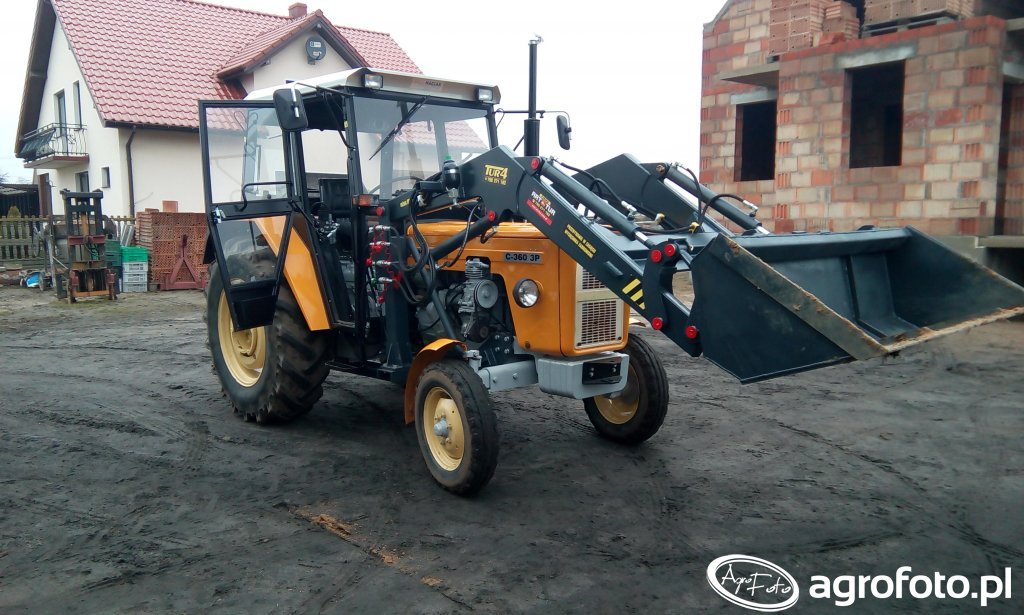

Albert98 64 Opublikowano 7 Marca 2016 Pięknie się prezentuje jak pierwsze wrażenia ładowacza? bo taki sam zamówiłem Odnośnik do komentarza https://www.agrofoto.pl/forum/gallery/image/630850-ursus-c-360-3p/#findComment-1891727
ursusek-360 52 Opublikowano 7 Marca 2016 Jak sobie radzi z podnoszeniem? Odnośnik do komentarza https://www.agrofoto.pl/forum/gallery/image/630850-ursus-c-360-3p/#findComment-1891749
pawelkarczewski 352 Opublikowano 7 Marca 2016 wrażenia bardzo dobre, tur chodzi elegancko, rozdzielacz na 1 gałkę piękna sprawa, amortyzacja działa poprawnie, euro-ramka super opcja, ciągnik daje sobie radę bez problemu (dodam nowa wzmacniana pompa), na wolnych obrotach podnosi pełną łyżkę piachu do samej góry (no tylko trzeba zainwestować jeszcze w wspomaganie bo to nie jest lekki tur jak te zwykłe, no i jest większa łyżka i widły). Brakuje tylko mu samo-poziomowania. Odnośnik do komentarza https://www.agrofoto.pl/forum/gallery/image/630850-ursus-c-360-3p/#findComment-1892061
ursusek-360 52 Opublikowano 8 Marca 2016 Jaka cena jeśli można wiedzieć? Odnośnik do komentarza https://www.agrofoto.pl/forum/gallery/image/630850-ursus-c-360-3p/#findComment-1892184
pawelkarczewski 352 Opublikowano 8 Marca 2016 Całego remontu czy tura? Odnośnik do komentarza https://www.agrofoto.pl/forum/gallery/image/630850-ursus-c-360-3p/#findComment-1892232
mateuszmtz 55 Opublikowano 9 Marca 2016 Wygląda elegancko Jaki kolor farby na korpusie? Odnośnik do komentarza https://www.agrofoto.pl/forum/gallery/image/630850-ursus-c-360-3p/#findComment-1893169
ursusek-360 52 Opublikowano 9 Marca 2016 Tylko tura Odnośnik do komentarza https://www.agrofoto.pl/forum/gallery/image/630850-ursus-c-360-3p/#findComment-1893230
pawelkarczewski 352 Opublikowano 9 Marca 2016 coś koło 7.5 tys, w tym widły, łyżka, amortyzacja i rozdzielacz na jedną gałkę. Kolor to jakiś jasny siwy chyba ze śnieżki Odnośnik do komentarza https://www.agrofoto.pl/forum/gallery/image/630850-ursus-c-360-3p/#findComment-1893648
ursus_c-330 6 Opublikowano 11 Marca 2016 samopoziomowanie można założyć hydrauliczne ale to koszt dodatkowy ok 1000 zł za dwa siłowniki i przewody Odnośnik do komentarza https://www.agrofoto.pl/forum/gallery/image/630850-ursus-c-360-3p/#findComment-1895019
ursusek-360 52 Opublikowano 13 Marca 2016 Gdzie go kupiłeś? Odnośnik do komentarza https://www.agrofoto.pl/forum/gallery/image/630850-ursus-c-360-3p/#findComment-1895927
pawelkarczewski 352 Opublikowano 13 Marca 2016 Firma Art-tur Żelazków koło Kalisza Odnośnik do komentarza https://www.agrofoto.pl/forum/gallery/image/630850-ursus-c-360-3p/#findComment-1896019
ursusek-360 52 Opublikowano 13 Marca 2016 Jak on jest przymocowany? Odnośnik do komentarza https://www.agrofoto.pl/forum/gallery/image/630850-ursus-c-360-3p/#findComment-1896135
pawelkarczewski 352 Opublikowano 13 Marca 2016 z przodu na 4 śruby i z tyłu na 3 pod zwolnice Odnośnik do komentarza https://www.agrofoto.pl/forum/gallery/image/630850-ursus-c-360-3p/#findComment-1896329
czesio200 3401 Opublikowano 19 Marca 2016 a jest opcja takiego ładowacza z mocowaniem przez skrzynie? Odnośnik do komentarza https://www.agrofoto.pl/forum/gallery/image/630850-ursus-c-360-3p/#findComment-1900654
pawelkarczewski 352 Opublikowano 20 Marca 2016 nie ten producent takich nie robi, ale przecież taki jak ten jest lepszy i mocniejszy , poza tym do tych nowych kabin sie nie tak zamocować bo do tych dziur przy skrzyni mocowana jest kabina. Odnośnik do komentarza https://www.agrofoto.pl/forum/gallery/image/630850-ursus-c-360-3p/#findComment-1901687
czesio200 3401 Opublikowano 20 Marca 2016 tak jest masywniej ale obniża ciągnik a na to sobie nie mogę pozwolić. kabine to mam stara i też mam mocowana przez skrzynie ale to nie problem idzie to przerobić . Odnośnik do komentarza https://www.agrofoto.pl/forum/gallery/image/630850-ursus-c-360-3p/#findComment-1901756
Matek1910 1 Opublikowano 26 Kwietnia 2016 Tez mam takiego tura na 3p,tylko wspomagania brakuje bo na prawde on troszke wazy,nie jest lekki,mam oponki balonówki i obciazniki dobrze jesz zdiac bo sa zbedne Odnośnik do komentarza https://www.agrofoto.pl/forum/gallery/image/630850-ursus-c-360-3p/#findComment-1925961
pawelkarczewski 352 Opublikowano 26 Kwietnia 2016 Tez mam takiego tura na 3p,tylko wspomagania brakuje bo na prawde on troszke wazy,nie jest lekki,mam oponki balonówki i obciazniki dobrze jesz zdiac bo sa zbedne to fakt waży i to dość dużo, obciążników już nie ma, zamiast tego jest osłona na maskę (jest zdjęcie), ja zrobiłem obciążnik 600 kilo to jak go zapnę z tyłu to jakoś da się wytrzymać Odnośnik do komentarza https://www.agrofoto.pl/forum/gallery/image/630850-ursus-c-360-3p/#findComment-1925984
sirKonrado 8 Opublikowano 26 Kwietnia 2016 Można wiedzieć jaka szerokość łyżki i wideł? Krokodyle też robią? Odnośnik do komentarza https://www.agrofoto.pl/forum/gallery/image/630850-ursus-c-360-3p/#findComment-1926104
pawelkarczewski 352 Opublikowano 26 Kwietnia 2016 szerokości co do wymiarów nie pamiętam, ale łyżka jest tak szeroka jak ciągnik a widły tak jak przodek w środku, tak robią też krokodyla lecz według mnie to zbędny wydatek, lepiej sobie dorobić dwie boczne blachy do wideł takie po 40 cm tak jak sobie zrobiłem. Ja w piątek woziłem obornik to czas załadowania 1 rozrzutnika to od 8 do 10 min. Odnośnik do komentarza https://www.agrofoto.pl/forum/gallery/image/630850-ursus-c-360-3p/#findComment-1926127
