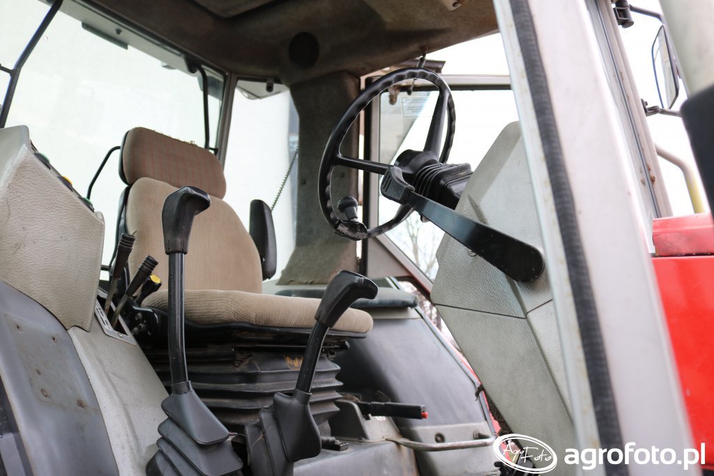

Jak ciągnik jest odpowiednio wykorzystany to nie będzie drogi w utrzymaniu ale na 15-20 ha za bardzo się nie daję bo sam olej w skrzyni to już spory wydatek.Jak na swoje lata produkcji te ciągnik było mocno zaawansowane technologicznie więc jest tu sporo elektroniki która po latach wyeksplotaowania traktora zacznie płatac kosztowne figle.Ta skrzynia fajna rzecz ale nie jest idioto odporna jak Ursusy czy zetory i trzeba o nią dbać.Ja bym wolał ściągnąć Ferdka typu 698 czy coś takiego bo sprowadzony będzie i tak wytluczony ale tam nawet jak coś dupnie w skrzyni nie trzeba wydawać kroci na naprawę jak w w przypadku skrzyni 32x32 nie mniej jednak to fajne komfortowe traktory

Bzdury piszecie i to straszne. U nas jest MF 3050 32x32 na 18ha kupiony z walniętą skrzynią z holandii (świadomie) koszt remontu nie mały ale od 3 lat nie dołożyliśmy złotówki poza wymianą olejów i filtrów. Nie chcę już żadnego innego wynalazku bo na takie ha przy rozumnej obsłudze będzie Mi służył długo a pracuje on jako jedyny na tym areale.
A tak demonizowana elektronika nie jest aż tak awaryjna a jeśli nawet to rynek części zamiennych jest ogromny.

Szukając go w PL oglądałem ich masę i każdy (chyba poza jednym 3060 z UK) miał uszkodzoną skrzynie lub coś innego. Naturalnie każdy ze sprzedających twierdził że wszystko jest ok. W jednym były wyjęte kontrolki od zmiany żółw/zając żeby nie było widać że nie działa zmiana. Ale jest dokładnie tak jak piszesz, na zachodzie nie ma idiotów i nie oddają dobre sprzętu za bezcen, i trzeba być świadomym tego w 100%
Dlatego świadomie kupiliśmy uszkodzony taniej a później włożyliśmy 2 tyle w remont ale mamy pewną maszynę.
A u nas sporo osób chce kupić tanio super sprzęt a to prawie nie możliwe. A później twierdzą że coś jest złe, awaryjne itd a kupili pięknie świecący się złom.
