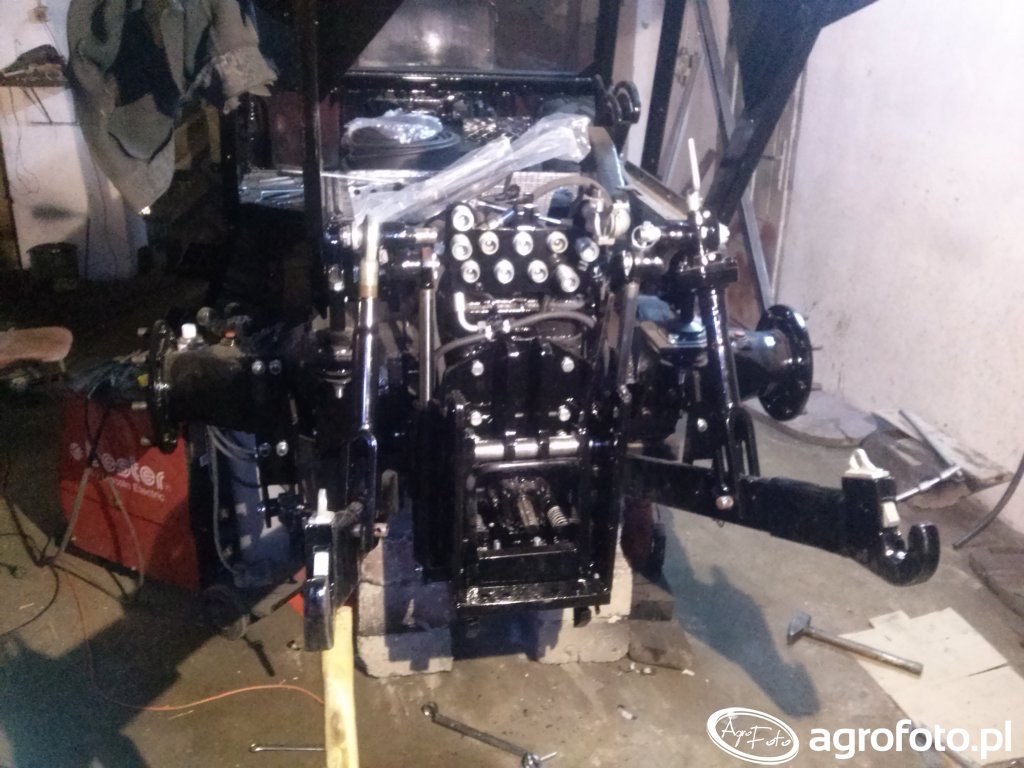

Na teraz tak to wyglada, poprawki oczywiscie musza byc jeszcze

14thekamil14 783 Opublikowano 25 Lutego 2016 Ładnie to wygląda ale pracy jeszcze Ci trochę zostało? Odnośnik do komentarza https://www.agrofoto.pl/forum/gallery/image/629434-zetor-tyl/#findComment-1883607
Igor110 54 Opublikowano 25 Lutego 2016 noo ale tej hydrauliki to dowaliłeś Odnośnik do komentarza https://www.agrofoto.pl/forum/gallery/image/629434-zetor-tyl/#findComment-1883646
wyjechany 39 Opublikowano 25 Lutego 2016 5 par hydrauliki o skurwesyn heh Odnośnik do komentarza https://www.agrofoto.pl/forum/gallery/image/629434-zetor-tyl/#findComment-1883684
stek98 71 Opublikowano 25 Lutego 2016 Czekam na koniec prac z niecierpliwością Po co ci tyle wyjść hydraulicznych? Odnośnik do komentarza https://www.agrofoto.pl/forum/gallery/image/629434-zetor-tyl/#findComment-1883721
SW400kruger 42 Opublikowano 25 Lutego 2016 A dlaczego najpierw kabina, a później błotniki? Przerabiałem niedawno temat i zdecydowanie prościej i szybciej jest poprzykręcać błotniki i założyć razem z kabiną, nawet jeśli nie ma zakręconych tylnych kół tak jak u Ciebie obecnie. Odnośnik do komentarza https://www.agrofoto.pl/forum/gallery/image/629434-zetor-tyl/#findComment-1883724
zetor10145turbo95 1263 Opublikowano 25 Lutego 2016 Dzieki staram sie zeby sie swiecil bylo wszystko nowe jak z fabryki Co do hydrauliki 4 sekcje sa wolny splyw i gbiazdo na hydropakJedna sekcja przewidziana na tuza a trzy sa potrzebne do prasy Blotniki by mozna zalozyc jakby kladl razem z podloge tak to podczas kladzenia mozna pogiac blotniki albo poobdzierac je i tapicerke wiec zdecydowanie wole swoi patent nic.nie obdarte i mniej pierdzieleniaFajnie je sie przykreca wysoko nie trzeba sie klasc, kazdy robi jak uwaza, ja juz robie drugi raz i patent najlepszy i najmniej narazajacy na zarysowania chyba ze ma sie pomocnikow duzo a nie dwoch jeden tura operuje a drugi manipuluje kabina Odnośnik do komentarza https://www.agrofoto.pl/forum/gallery/image/629434-zetor-tyl/#findComment-1883744
