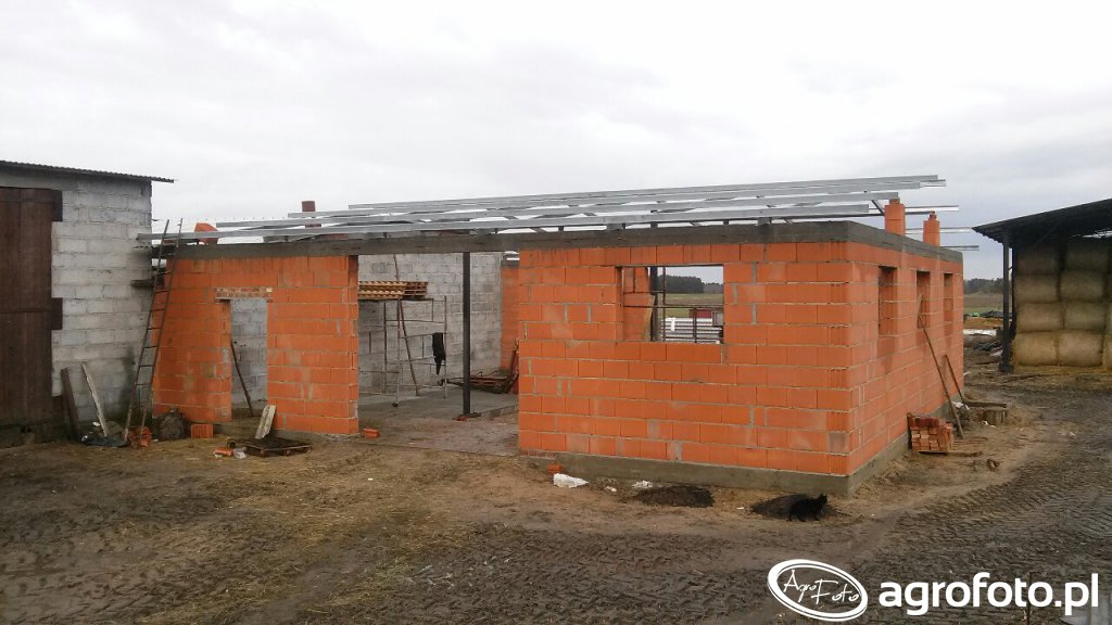

Ładnie się zapowiada na ile sztuk przewidujesz tą oborę jak będziesz wybierał obornik ile grup wiekowych w niej będziesz trzymał ? Pozdro
Udostępnij ten komentarz
Link do komentarza
  • Zaawansowany
  • PerezStunt
  • 95 527
planuje 24 sztuki, obornika wybierac nie bede bo są ruszta, planuje trzy grypy po 8 w kazdej

24 szt i 90 tyś super długo będziesz ten budynek odrabiał ta ilością
Link do komentarza
  • Zaawansowany
  • PerezStunt
  • 95 527
Krolewicz 90k to kwota maks, ostatecznie wyjdzie na pewno mniej... a budynek na pewno spłaci sie szybciej niz inwestycja w mleko lub świnie...

Jeżeli jest 2,5zł za byka na dzień to przy obsadzie 24 sztuki daje to nam 60zł dziennie, 60x365 dni daje 21 900zł, więc obora zwraca się w 4 lata(bierzemy pod uwagę tylko to co teraz buduję) a weźcie pod uwagę to, że ten budynek do którego doklejam oborę to chlewnia o wymiarach 12x20, świnie będą zlikwidowane(wiadomo czemu), przerabiam chlewnię na oborę(w kojce na głębokiej ściółce wstawiam drabinę paszową i mam dwa gotowe kojce 6x8 metrów i stół paszowy 4m) w starej porodówce robię odchowalnię cieląt i takim oto sposobem mam oborę 12x32 metry gdzie mogę pomieścić spokojnie 50 sztuk opasów. Do tego mamy jeszcze krowy mleczne i trochę usług w sezonie się robi więc nie martwię się o ,,drobne na waciki,, Więcej optymizmu Panowie :D

moim zdaniem super obora ;) uwieziowka czy wolnostanowiskowa?

a nie myślałeś jeżeli robić na rusztach to taką na przynajmniej 40 szt. koszty byłyby pewnie niewiele większe ale za to byś więcej sztuk mógł utrzymać
Link do komentarza
  • Zaawansowany
  • PerezStunt
  • 95 527
Konopek, wolnostanowiskowa ;) Rademenez Na obecnie posiadane zapasy paszy oraz to, że obok w likwidowanej chlewni bedzie dużo miejsca, taki budynek wystarczy
