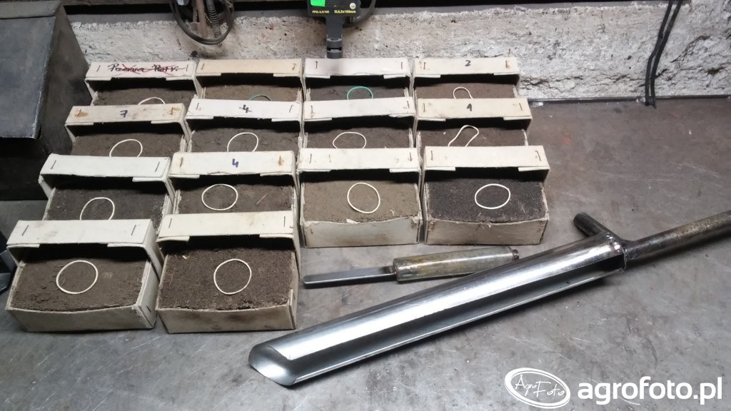

Przyrząd do pobierania próbek gleby i pudełka.
bialy2005 585 Opublikowano 21 Lutego 2016 chyba trozke zmodyfikowany Moja laska to ma tak małą srednice ze nie chce mi sie z niej korzystac i wole uzyc jakiegos ogrodniczego szpadelka, loptaki :) Odnośnik do komentarza https://www.agrofoto.pl/forum/gallery/image/628763-probki-gleby/#findComment-1880629
JD1188 127 Opublikowano 21 Lutego 2016 Też chciałem próbki robić ale teraz na glinie to ziemia jak plastelina Odnośnik do komentarza https://www.agrofoto.pl/forum/gallery/image/628763-probki-gleby/#findComment-1880696
Cihu 151 Opublikowano 21 Lutego 2016 skąd bierzecie te pudełka? Odnośnik do komentarza https://www.agrofoto.pl/forum/gallery/image/628763-probki-gleby/#findComment-1880703
Gość Opublikowano 21 Lutego 2016 W jaki sposób pobieracie te próbki gleby ?? Odnośnik do komentarza https://www.agrofoto.pl/forum/gallery/image/628763-probki-gleby/#findComment-1880747
BlueARTEER 1 Opublikowano 21 Lutego 2016 Te oryginalne mają mniejszą średnice. Ten zrobiliśmy sami. Pudełka rozdawali na zebraniu w mojej miejscowości. Próbki według instrukcji pobiera się w około 20 miejscach na całym polu ale i tak wystarczy 10 wbija się ten przyrząd tak na około 15 cm i wyciąga ziemie i do jakiegoś wiaderka. Wszystko dokładnie wymieszać i do pudełka. Musi być minimum 0.5 kg ziemi. Odnośnik do komentarza https://www.agrofoto.pl/forum/gallery/image/628763-probki-gleby/#findComment-1880762
krychu 199 Opublikowano 7 Listopada 2016 Ile cali to jest rurka? Np. jak mam działkę 5 ha to ile wkuć zrobić? Odnośnik do komentarza https://www.agrofoto.pl/forum/gallery/image/628763-probki-gleby/#findComment-2024927
Gość Opublikowano 7 Listopada 2016 Wygląda na 1". Odnośnik do komentarza https://www.agrofoto.pl/forum/gallery/image/628763-probki-gleby/#findComment-2024948
Gość Opublikowano 7 Listopada 2016 na polach kamienistych te oryginalne z małą średnicą to jest porażka, byle jaki kordupel ci blokuje i trzeba milion razy próbować aż się uda trafić bez kamienia Odnośnik do komentarza https://www.agrofoto.pl/forum/gallery/image/628763-probki-gleby/#findComment-2025024
Kamilo1888 61 Opublikowano 7 Listopada 2016 Ile cali to jest rurka? Np. jak mam działkę 5 ha to ile wkuć zrobić? 1 próba moze być robione na działce do 3 ha , wiec u Ciebie trzeba 2 próbki zrobić , moim zdaniem jak zrobisz te minimum 15 nakuć na tej działce to bd w miare wiarygodne , mi powiedziała Kobitka w ODR że najlepiej to robić w tych samych miejscach wtedy jest wiarygodny wynik na przestrzeni lat , dlatego tak staram sobie wybrać system i miejsca żeby być blisko tego , ponieważ czasem jest tak że trafiłeś miejsce z słabą ziemią a zrobisz drugą próbkę i wyjdzie inny wynik dlatego nalezy zrobić jak najwiecej nakuc sie da Odnośnik do komentarza https://www.agrofoto.pl/forum/gallery/image/628763-probki-gleby/#findComment-2025040
krychu 199 Opublikowano 21 Listopada 2016 Teraz mogę jeszcze pobrać próbę? Ziemia jest bardzo mokra, pole było tylko stalerzowane po ściernisku. Odnośnik do komentarza https://www.agrofoto.pl/forum/gallery/image/628763-probki-gleby/#findComment-2032348
Gość Opublikowano 21 Listopada 2016 Teoretycznie nie można brać próbek gdy gleba jest zbyt mokra lub zbyt przeszuona Odnośnik do komentarza https://www.agrofoto.pl/forum/gallery/image/628763-probki-gleby/#findComment-2032352
