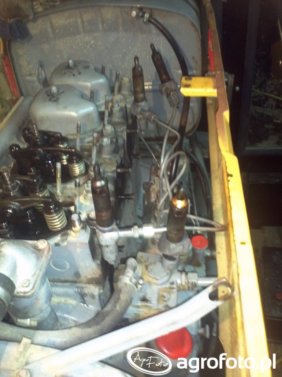

Test wtrysków i inne przeglądy przedsezonowe
dawid1242 29 Opublikowano 18 Lutego 2016 ja swoje wtryski wymieniałem 3 razy w ubiegłym sezonie... nie wiem czym to idzie ale badziewie robią teraz i tyle :-/ Odnośnik do komentarza https://www.agrofoto.pl/forum/gallery/image/628068-ursus-c-360/#findComment-1877766
Borekk17 951 Opublikowano 18 Lutego 2016 takie sprawdzanie to troche na odpierdziel bo nie widzisz przy jakim ciśnieniu się otwiera tylko czy pryska na wszystkie dziurki o jak dobrze że mam w garażu tester do wtryskiwaczy Odnośnik do komentarza https://www.agrofoto.pl/forum/gallery/image/628068-ursus-c-360/#findComment-1877774
witekursus 63 Opublikowano 18 Lutego 2016 W nocy na szybko zrobione a testera nie posiadam a i manometr do pomiaru ciśnienia sprężania by się przydał Odnośnik do komentarza https://www.agrofoto.pl/forum/gallery/image/628068-ursus-c-360/#findComment-1877810
grzesmaly 701 Opublikowano 18 Lutego 2016 jak dobrze pali nie kopci ani oleju nie bierze to nieruszaj . jak cie nie sfedzi to sie nie drap Odnośnik do komentarza https://www.agrofoto.pl/forum/gallery/image/628068-ursus-c-360/#findComment-1877833
cyprian1219 369 Opublikowano 18 Lutego 2016 Ja co roku wymieniam bo siadają... Teraz to tylko taki badziew z plasteliny robią, a oryginalne to by chodziły i chodziły... Odnośnik do komentarza https://www.agrofoto.pl/forum/gallery/image/628068-ursus-c-360/#findComment-1877857
grzesmaly 701 Opublikowano 18 Lutego 2016 z plasteliny pewnie robia . panowie nie przesdzajcie ja swoje wtryski od 385 zawiazlem 3 lata temu do fachowca razem z pompa i jakos nic teraz sie jie dzieje 4 sezon bede zaczynal . jak zrobic to raz i porzadnie a becie spokój na dlugo fachowiec fachowcowi nie jest rowny tak samo drogie czesci nie zawsze sa najlepsze. podstawa do dobrze zrobic jedno i drugie filtry paliwa wymieniac 2 razy na sezon i zaprzestac kupowac paliwo w banki ze stacji wiejskich szejkow . tez tak mialem ze caly czas cos sie dzialo wiec paliwo kupuje w hurtowni 1000l i filtry paliwa 2 razy na sezon zmieniam . tak mi wytlumaczyl gawron z kamiona Odnośnik do komentarza https://www.agrofoto.pl/forum/gallery/image/628068-ursus-c-360/#findComment-1877870
Adi96 1850 Opublikowano 18 Lutego 2016 A końcówki wtryskiwaczy to jakie no name czy określony typ?,jeśli no name to się nie dziwie,a jeżeli Wuzetem to inna sprawa ale z Wuzetem szły na I montaż powinny być dobre Odnośnik do komentarza https://www.agrofoto.pl/forum/gallery/image/628068-ursus-c-360/#findComment-1877892
Borekk17 951 Opublikowano 18 Lutego 2016 ja przy remoncie jedną dałem no name bo reszta dobra i zobaczymy ile pochodzi Odnośnik do komentarza https://www.agrofoto.pl/forum/gallery/image/628068-ursus-c-360/#findComment-1877921
michalrol99 113 Opublikowano 19 Lutego 2016 W mojej WZM pochodziły z 300 mtg i tak już lały że silnik ledwo chodził Odnośnik do komentarza https://www.agrofoto.pl/forum/gallery/image/628068-ursus-c-360/#findComment-1878863
witekursus 63 Opublikowano 20 Lutego 2016 Sprawdzane juz u znajomego te wtryski jeden został podkręcony a tak to zdrowe Odnośnik do komentarza https://www.agrofoto.pl/forum/gallery/image/628068-ursus-c-360/#findComment-1879609
