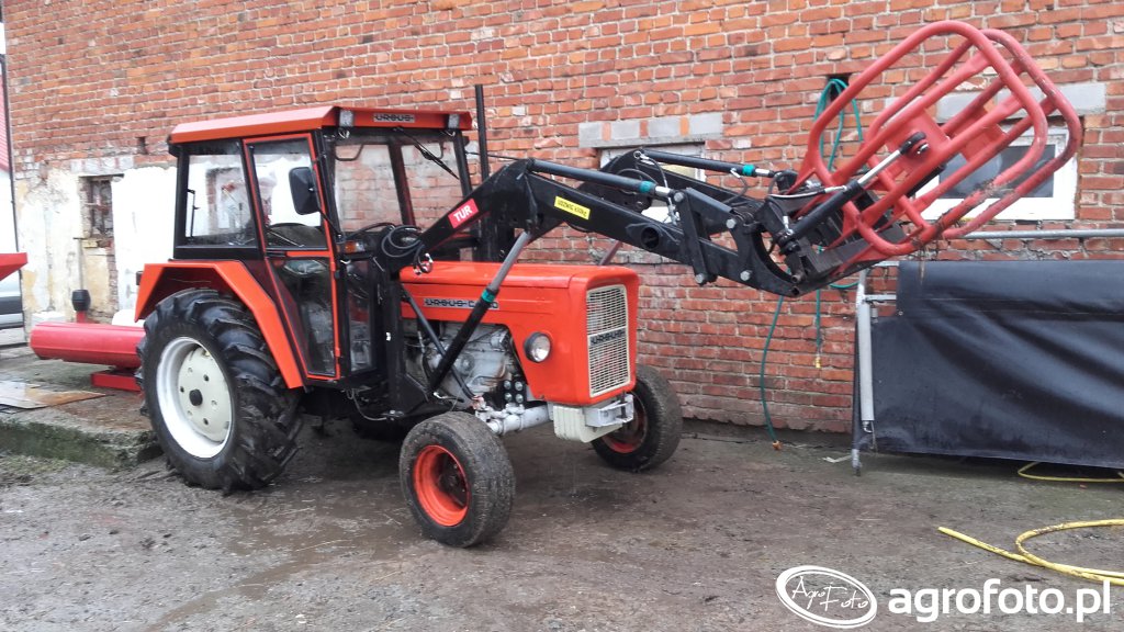

_Grzesiek_5 6 Opublikowano 18 Lutego 2016 jak sprawuje się ładować? daje radę złamać euroramke do góry z balonem w scisku? Odnośnik do komentarza https://www.agrofoto.pl/forum/gallery/image/628018-ursus-c-360-tur/#findComment-1877729
kondzio727 21 Opublikowano 18 Lutego 2016 _Grzesiek_5 siana czy słomy tak niestety o SIANOKISZONCE można pomarzyć Próbowałem temu zaradzić ale nie mam pojęcia jak Odnośnik do komentarza https://www.agrofoto.pl/forum/gallery/image/628018-ursus-c-360-tur/#findComment-1878061
_Grzesiek_5 6 Opublikowano 18 Lutego 2016 sory za błędy pisze w apce na tel i o tak wychodzi☺ właśnie kiepsko z tym jest bo nie można sobie swobodnie manewrowac balotem sianokiszonki i ustawiać nie daje rady i zawór przeciążeniowy puszcza i nie dźwiga. można podkręcić zawór co nie do końca jest dobrym rozwiązaniem, trzeba przerobić mocowanie siłowników do euroramki to chyba jedyne rozwiązanie bo też nad tym myślałem. A jak łamiesz na pusto do góry to też ma ciężko? bo u mnie ma, ale tu chyba mam rozwiazanie tylko jeszcze nie przerobilem Odnośnik do komentarza https://www.agrofoto.pl/forum/gallery/image/628018-ursus-c-360-tur/#findComment-1878094
_Grzesiek_5 6 Opublikowano 18 Lutego 2016 brak zadowolenia z tego urządzenia i nie poleciłbym go już komuś innemu taka prawda niestety Odnośnik do komentarza https://www.agrofoto.pl/forum/gallery/image/628018-ursus-c-360-tur/#findComment-1878098
jedrus2020 210 Opublikowano 18 Lutego 2016 co to za koła z przodu? Odnośnik do komentarza https://www.agrofoto.pl/forum/gallery/image/628018-ursus-c-360-tur/#findComment-1878103
kondzio727 21 Opublikowano 18 Lutego 2016 _Grzesiek_5 a zmienienie pompy na silniejsza nic tu nie da ? JEDRUS2020 Felgi z rozrzutnika a opony samochodowe 15 Wzmacniane Odnośnik do komentarza https://www.agrofoto.pl/forum/gallery/image/628018-ursus-c-360-tur/#findComment-1878121
_Grzesiek_5 6 Opublikowano 18 Lutego 2016 Ja mam pompe zetora wzmocnioną i nie daje rady złamać do góry z balotem, udzwig to ma bo palete 800kg ściągałem z samochodu bez problemu, ale konstrukcyjnie jest kiepsko zrobiony na uchwytach euroramki i ma zbyt ciężko,słaby udzwig..., coś będę myślał jak to zrobić żeby dawał radę ale na chwile obecną nie mam na to czasu. Jeszcze bym był wdzięczny jakbyś napisał jak jest z tym na pusto, czy czuć opór jak łamiesz w górę czy nie? bo ciekawi mnie czy tylko u mnie jest tak, może być na pw bądz tu dla mnie bez różnicy. A tak w ogóle to fajny sprzęcik a oponki bardzo mi się podobają nie wiem czy sobie takich nie sprawię ;-) Odnośnik do komentarza https://www.agrofoto.pl/forum/gallery/image/628018-ursus-c-360-tur/#findComment-1878211
Ursusc385 1800 Opublikowano 18 Lutego 2016 Pierwsza sprawa to sprawdzenie ciśnienia. Nie rozumiem ludzi co zmieniają pompy, kombinują, a nie sprawdzą podstawowej rzeczy. Kosz manometru to ok 100zł a macie na całe zycie... Odnośnik do komentarza https://www.agrofoto.pl/forum/gallery/image/628018-ursus-c-360-tur/#findComment-1878223
jedrus2020 210 Opublikowano 18 Lutego 2016 Ale w rozrzutniku jest 15.3 Odnośnik do komentarza https://www.agrofoto.pl/forum/gallery/image/628018-ursus-c-360-tur/#findComment-1878257
idzkos 14 Opublikowano 19 Lutego 2016 no i co ci da te sprawdzenie cisnienia? podkrecisz pozniej ? jak oryginalna pompa wytrzyma tylko 130 bar. jak podkrecisz to uszczelniacze w pompie rozwali. Jedynym rozwiazaniem jest zakup pompy aluminiowej o maksymalnym cisnieniu 200bar. zetorowska nawet tyle nie ma Odnośnik do komentarza https://www.agrofoto.pl/forum/gallery/image/628018-ursus-c-360-tur/#findComment-1879031
adas2524 15 Opublikowano 21 Lutego 2016 Ciężki temat koledzy ja już to przerabiałem zawór ustawiony był na 17,5 mpa pompa aluminiowa do 20 mpa chodziło jak marzenie tyle że oczywiście wywalało oringi w pompie, 16,5 mpa od zetora zawór też wywalało dopiero przy 14mpa i założeniu najgrubszych oringów jakie znalazłem w pompie pomogło na razie drugi rok spokój Odnośnik do komentarza https://www.agrofoto.pl/forum/gallery/image/628018-ursus-c-360-tur/#findComment-1880806
kondzio727 21 Opublikowano 21 Lutego 2016 adas2545 , Mógłbyś napisać jaką masz pompe ? Odnośnik do komentarza https://www.agrofoto.pl/forum/gallery/image/628018-ursus-c-360-tur/#findComment-1880883
prorok 2635 Opublikowano 21 Lutego 2016 Napisał byś jak nałożyłeś te opony na felgi 15.3 ? Naciągnąłeś je na felgę bez żadnych kombinacji? Odnośnik do komentarza https://www.agrofoto.pl/forum/gallery/image/628018-ursus-c-360-tur/#findComment-1880886
adas2524 15 Opublikowano 21 Lutego 2016 kondzio727 aluminiowa z hylmetu 40l na minutę Odnośnik do komentarza https://www.agrofoto.pl/forum/gallery/image/628018-ursus-c-360-tur/#findComment-1880913
kondzio727 21 Opublikowano 23 Lutego 2016 prorok , tak założyłem bez najmniejszego problemu , jedynie to problem dostać taką oponę bo Jest to 15C/225 z busa zazwyczaj tak szerokie są 16 Odnośnik do komentarza https://www.agrofoto.pl/forum/gallery/image/628018-ursus-c-360-tur/#findComment-1881676
