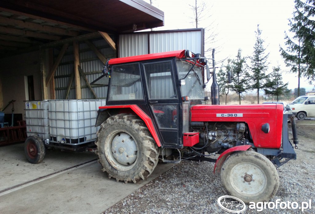

Dzisiejsze przymiarki wałka i pompy ;) Kończę beczkowóz i zaczynam przegląd Ursusa przed sezonem bo mnie wiosna zastanie :)

Na początku tak miało być ale cały wózek musiał by się wydłużyć o 20cm(niby nie dużo)  a co za tym idzie druga beczka była by już za osią i bałem się że będzie bujało a tak jak jest teraz większy ciężar jest z przodu ;)Poza tym trochę głupio by to wyglądało...jak już dawać to dwie w tą samą stronę...tylko wtedy znowu trzeba by było na dzień dobry połączyć zbiorniki..bo dalej w tym pierwszym zbiorniku byłby problem z zaworem :)  W drugim zbiorniku do zaworu wstawi się kolanko i już będzie swobodny dostęp do  kranu :) Przy dzisiejszym wyborze plastikowych rur czy złączek to żaden kłopot :) Trzeba było po prostu wybrać mniejsze zło ;)

Teraz już po zawodach musi tak być :) Ramka jest zrobiona  na wymiar i nie ma możliwości już jej obrócić. Zbiorniki nie są kwadratowe mają podstawę 100cm x 120cm
W tle stoi Ford Transit.Skrzynia jest już zrobiona nowa od podstaw a rama główna tylko do drobnych poprawek lakierniczych :)
