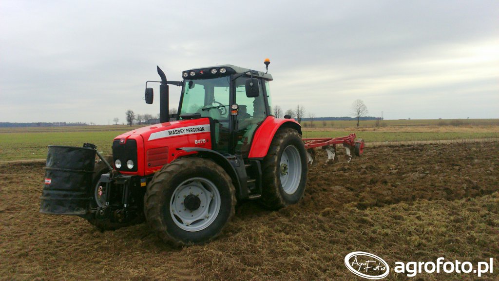

Pierwsze prace polowe 2016 :D z balastem całkiem inaczej się pracuje :D
  • Like 3
akurat tutaj to mial co robic, bo to plac po dawnym siedlisku moze ze 100 lat nie ruszany, wiec zbite, zrośniete itp. opór byl duzy, bo chcialem w kolano przeorac. Tu jezdzilem od 6-8 km/h, jak oralem normalne pole to tak 8-10 km/h. Wrazenia jak najbardziej pozytywne, juz prawie 10 mtg nim zrobilem, jak sie wejdzie to sie wysiadac nie chce, bardzo zadowolony. Obciaznik zrobilem kiedys na tyl do c 330, ale i tu sie sprawdza jak najbardziej :)
@14thekamil14 dzieki :) , plug to marzy mi sie 4 skiby w obrocie, ale cos lepszego kupic i na zabezpieczeniu non-stop to kupa kasy, wiec pewnie bedzie jakis zagonowy z regulacja szerokosci orki 4 lub 5 skibowy, na pewno zachodni, ale moze jeszcze tym potluke z rok i jednak kupie w obrocie. Co do obciaznika to raczej nie bede robil drugiego chyba ze taki sam do drugiego ciagninka na tyl, zeby nie bawic sie w przeczepianie.
wiem, bo kolega ma i ciaga belarusem 820 to idzie tylko dym, lekko, bo te nasze UG, a jeszcze ten moj made in garage to masakra, okropnie oporny, a jeszcze jak ziemia ciezsza. Co do polskich to nie jestem kategorycznie na nie, bo to plug, filozofi w nim nie ma, po za tym ze teraz robią na wzor zachodu, tyle ze jak dla mnie to koniecznie na zabezpieczeniu bo kamieni mam sporo , jedynie czego sie boje to jakosci stali, zeby mi sie nie rozpruł jak zaczepie o kamien czy jakis korzen.
My nie mamy kamieni więc taki agromasz wystarczy. Ale sporo użytkowników jest niezadowolonych z tych maszyn więc nie wiem, na próbe kiedyś pożyczaliśmy overuma 4x45, zabezpieczenia non stop, szedł pięknie. Lżejszy do ustawienia był nawet od tego, koło nie na środku tylko na końcu, dla mnie bardzo przyjemna maszyna. I pewnie części tańsze będą do niego niż do kvernego
no i widzisz, wlasnie niektorzy chwala polskie plugi a inni nie, ja ziemie mam rozne od glin z kamieniami po lzejsze, ale przewaznie 3 klasa, wiec moze i polski by dal rade, bo ten moj to mnie wkurza, tak jak tu oralem to ciagle sie zapychala darnina pod rama, ale ze ciagnik ma kupe mocy to nie stawal, bo ruski to potrafil ryc tak jak mowil yahoo , jak sie przypchalo. Ten UG to tylko na czyste pole, bez slomy, ziela, perzu itp, a wiadomo ugór sie trafi czy laka do przeorania, a staram sie je kasowac bo mi nie potrzebne i juz jest problem.
No to my głównie dla kasowania łąk kupiliśmy agromasza, durny filmik zobaczyłem na YT, w którym koleś renówką 85 KM orał łąkę na dość dobrej ziemi, ciągnik ani sie nie mordował, nie kopał, miał dość lekko, orał czterema skibami i skrywał pięknie. U mnie regularnie co 5 lat łąki musimy wyorywać bo wydajność się zmniejsza, grudziądzki nie namagał zbytnio, łąkowym za dużo jazdy, kupno używanego zachodniego to też spory wydatek i późniejsze koszty wymiany elementów roboczych, a jak masz coś od nowości i pilnujesz tego to wiadomo że to chodzić będzie,ot, taka rozkmina xP
