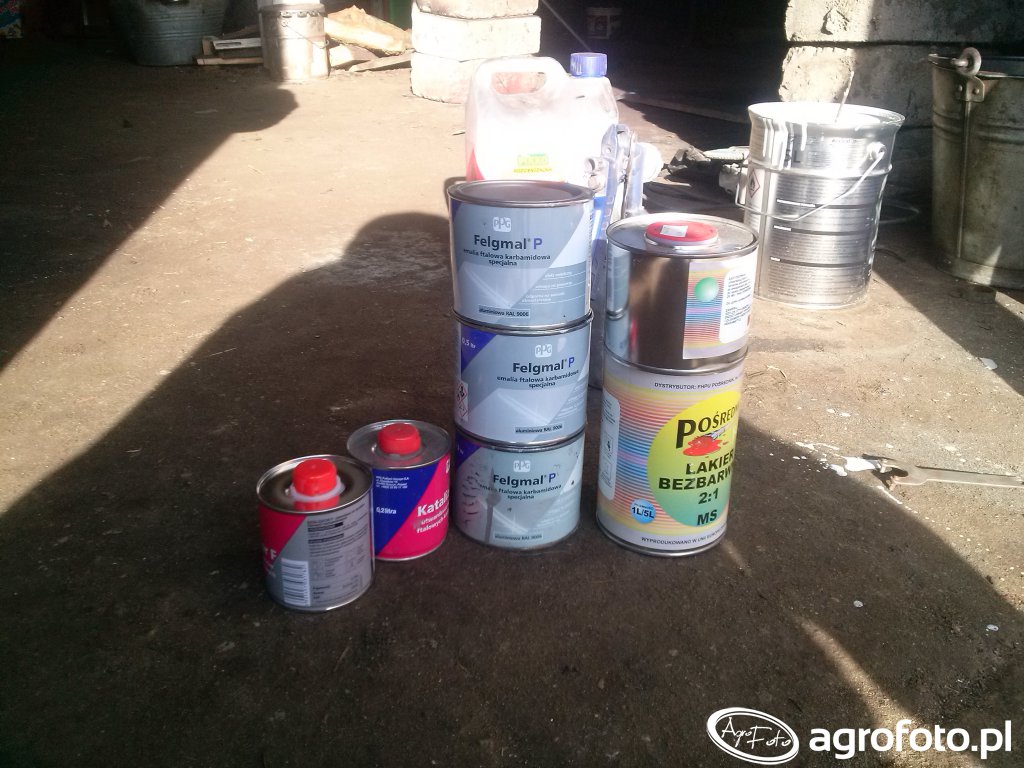

Bezbarwny dalem tylko na felgi
Gość marekfarmer Opublikowano 7 Lutego 2016 Lakier mieszasz z kolorem czy dajesz po wyschnięciu koloru osobną warstwę ?? Odnośnik do komentarza https://www.agrofoto.pl/forum/gallery/image/626161-farby-na-felgi/#findComment-1869152
zetor10145turbo95 1263 Opublikowano 7 Lutego 2016 lakier bezbarwny daje po, ale nie po całkowitym wyschnieciu felgmala mokro na mokro. Odnośnik do komentarza https://www.agrofoto.pl/forum/gallery/image/626161-farby-na-felgi/#findComment-1869157
Gość marekfarmer Opublikowano 7 Lutego 2016 do lakieru dajesz utwardzacz Odnośnik do komentarza https://www.agrofoto.pl/forum/gallery/image/626161-farby-na-felgi/#findComment-1869162
zetor10145turbo95 1263 Opublikowano 7 Lutego 2016 tak fo lakieru ten utwrdzacz co jest na lakierze 2;1 a do felgmalu ten katalizator jedna puszka 0.2 l na 1 l farby Odnośnik do komentarza https://www.agrofoto.pl/forum/gallery/image/626161-farby-na-felgi/#findComment-1869168
the1mati1 64 Opublikowano 8 Lutego 2016 Podklad tez dawałeś na samym początku na felgi? A silnik lub maske jak malowałeś to tez dawałeś jakiś utwardzacz? Odnośnik do komentarza https://www.agrofoto.pl/forum/gallery/image/626161-farby-na-felgi/#findComment-1869938
zetor10145turbo95 1263 Opublikowano 8 Lutego 2016 tak podkład dwa razy, tak dawałem utwardzacz Odnośnik do komentarza https://www.agrofoto.pl/forum/gallery/image/626161-farby-na-felgi/#findComment-1870136
kevin25 185 Opublikowano 8 Lutego 2016 w jakich proporcjach ? Odnośnik do komentarza https://www.agrofoto.pl/forum/gallery/image/626161-farby-na-felgi/#findComment-1870247
zetor10145turbo95 1263 Opublikowano 8 Lutego 2016 Puszka 0.2 l utwardzacza na 1 l farby A bezbarwny 2:1 Odnośnik do komentarza https://www.agrofoto.pl/forum/gallery/image/626161-farby-na-felgi/#findComment-1870295
