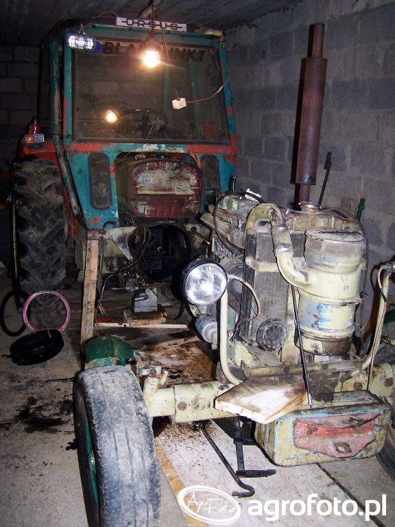

Kolejny dzień zabawy :)
Niby nigdzie nie widać wycieków oleju a obudowa skrzyni mokra i silnik też. Można teraz odkręcić tą pokrywę co jest za kołem zamachowym? czy wał będzie coś blokował?
Koło zamachowe zdjęte, tylko czym z wyglądu różni się simering od odrzutnika? Myślę że jak przyjedzie mechanik to dokładnie powie co jest do wymiany. Ze skrzyni raczej nie w miarę sucho chociaż cała obudowa była w oleju także gdzieś trochę ucieka...
Co do malowania to na razie nie, trzeba go chociaż trochę mechanicznie porobić żeby nie zawodził w czasie pracy.
Odkręcisz dekiel przedni skrzyni, potem 3 śruby obudowy łożysk wałków sprzęgłowych i jak będziesz miał pecha to posypią ci się 23 grube igiełki, gdy będziesz miał fart to będziesz mieć łożysko igiełkowe i sporo zabawy z magnesem cie ominie - w zależności jaki posiadasz górny wałek w skrzynie biegów, były 2 typy, stary i nowy.
Wymień 2 simmeringi wałków sprzęgłowych, jeden jest miedzy walkami, drugi w przednim deklu skrzyni, oraz łożyska igiełkowe między wałkami i dwa kulkowe wałków sprzęgłowych, bo jak będą miały za duży luz to może za wcześnie zniszczyć uszczelniacze, łożysko w wale też sprawdź.
więc tak pokrywę możesz śmiało sciągać,w pokrywie tam gdzie nachodzi na wałek jest uszczelniacz jak dobrze pamiętam 35x56x12 spytaj w sklepie czy nie mają mniejszego ja nie pamietam jaki ja kupiłem,bo na pewno nie ten oryginalny,drugi uszczelniacz jest z przodu wałka 2 stopnia jest on bez numeru,da sie go wyjąć bez wyciagania wałków tylko tak ,będziesz miał tam kołnierz, delikatnie musisz go wyjąc,potem wyciągnąc ten bez nr uszczelniacz i składać na nowym uszczelniaczu.trochę kłopotliwe to jest ale już nie raz wymieniałem,a 5 bieg nie wyskakuje ci czasem? aai nie jestem pewny nr tego uszczelniacza ale jak zdejmiesz pokrywe to odczytasz.Powodzenia :)
