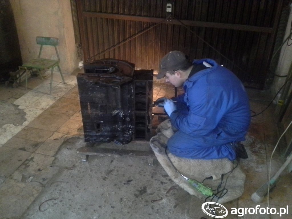

Szlifujemy pęknięcia pod sklejenie bloku , blok już ładnie sklejony w poniedziałek doszlifuje się na gotowo i wyjazd po części a lista z dnia na dzień coraz większa :)
