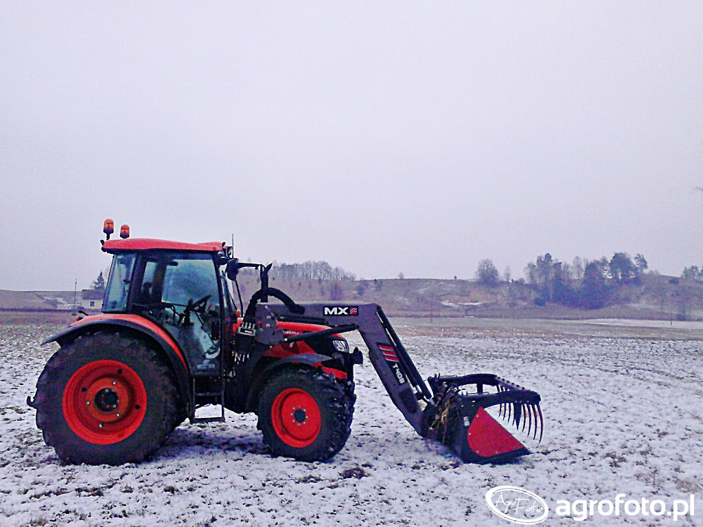

Jak widać troszkę śniegu jest ale stanowczo za mało... przy okazji moze ktoś sie skusi :)http://olx.pl/oferta/honda-civic-vi-angielka-1999rok-zamiana-CID5-IDdxdw1.html
Co widzimy na zdjęciu Kubota & zima?
Zdjęcie przedstawia ciągnik rolniczy Kubota z serii M4, najprawdopodobniej model M4060, pracujący w zimowych warunkach. Dzięki kompaktowemu, 4-cylindrowemu silnikowi o pojemności 3.3 litra i mocy około 66 KM, maszyna jest w stanie efektywnie wykonywać zadania w trudnych warunkach atmosferycznych, takich jak śnieg. Kubota M4060 wyposażona jest w mechaniczną skrzynię biegów, co zapewnia precyzyjne zarządzanie mocą. Na zdjęciu ciągnik współpracuje z ładowaczem czołowym, umożliwiającym manipulację materiałami na polu, co jest szczególnie przydatne podczas zimowych prac, takich jak usuwanie zalegającego śniegu. Widoczna na fotografii współpraca z ładowaczem czołowym uwidacznia wszechstronność zastosowań tego modelu, niezależnie od trudnych warunków pogodowych.
