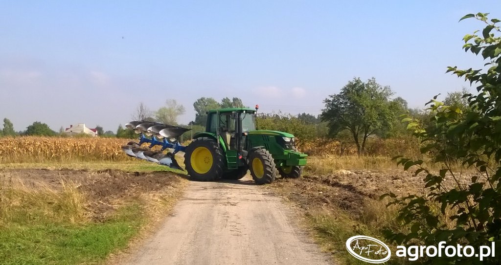

pług Overum Xcelsior cx
marcinmateusz 1 Opublikowano 15 Stycznia 2016 Jak radzi sobie w tych pługach? Jaka szerokość orki? Odnośnik do komentarza https://www.agrofoto.pl/forum/gallery/image/622367-john-deere-6115m/#findComment-1851372
DearJohn 33 Opublikowano 15 Stycznia 2016 Witam, 176 cm rozstawiony, głębokość 20-26 przy 20 darł nawet i 12-13 km/h przy 26 9-11 km/h spalanie, 13-14 l na ha, wydajnosc około 1,3- 1,4 na godzine jesli pole w kawałku, a działki po 20a to maks 1h-1ha. Odnośnik do komentarza https://www.agrofoto.pl/forum/gallery/image/622367-john-deere-6115m/#findComment-1851374
marcinmateusz 1 Opublikowano 15 Stycznia 2016 Super tez posiadam taki ciagnik i zastanawiam się czy kupic pług 3 z pekomatem czy 4. Spalanie rewelacja Odnośnik do komentarza https://www.agrofoto.pl/forum/gallery/image/622367-john-deere-6115m/#findComment-1851377
Root Admin yacenty 5177 Opublikowano 15 Stycznia 2016 Jak radzi sobie w tych pługach? Jaka szerokość orki? ile pługów zapinasz do ciągnika? Bo my zawsze jeden - nie ważne czy 4 czy 2 skibowy ale pług jeden Odnośnik do komentarza https://www.agrofoto.pl/forum/gallery/image/622367-john-deere-6115m/#findComment-1851378
DearJohn 33 Opublikowano 15 Stycznia 2016 Jak ktoś się przesiada z zagonowego to obrotowy wtedy jest jak dwa pługi A tak poza tym to https://www.youtube.com/watch?v=OgdHtJKGP1o tu już można mówić o pługach Pozdrawiam Odnośnik do komentarza https://www.agrofoto.pl/forum/gallery/image/622367-john-deere-6115m/#findComment-1851381
Root Admin yacenty 5177 Opublikowano 15 Stycznia 2016 można - tyle % rolników w PL jeździ taką kombinacją? spalaniem to się nie podniecajcie - już pokazywałem że jeden ciągnik, jeden pług, jeden operator, jeden kawałek pola ale dwa różne sezony i spalanie raz 14 a raz 18l Odnośnik do komentarza https://www.agrofoto.pl/forum/gallery/image/622367-john-deere-6115m/#findComment-1851386
marcinmateusz 1 Opublikowano 15 Stycznia 2016 Jak ktoś się przesiada z zagonowego to obrotowy wtedy jest jak dwa pługi A tak poza tym to https://www.youtube.com/watch?v=OgdHtJKGP1o tu już można mówić o pługach Pozdrawiam Zdecydowanie za dużo czynnosci do wykonania na jednym zawracaniu Odnośnik do komentarza https://www.agrofoto.pl/forum/gallery/image/622367-john-deere-6115m/#findComment-1851387
marcinmateusz 1 Opublikowano 15 Stycznia 2016 Zgadza się wiąże sie to z wieloma czynnikami: klasa ziemi zageszczenie wilgotnosc przygotowanie pola do orki Odnośnik do komentarza https://www.agrofoto.pl/forum/gallery/image/622367-john-deere-6115m/#findComment-1851389
DearJohn 33 Opublikowano 15 Stycznia 2016 można - tyle % rolników w PL jeździ taką kombinacją? spalaniem to się nie podniecajcie - już pokazywałem że jeden ciągnik, jeden pług, jeden operator, jeden kawałek pola ale dwa różne sezony i spalanie raz 14 a raz 18l Okej, przecież nikt nie twierdzi że kolega nie popełnił błędu, po prostu trzeba podejść do tego z dystansem, czasem człowiek napisze z błędem, ale każdy zrozumie o co chodziło, zgodzę się że lepiej naprostować błąd jak go powielać, ale troszkę humoru też nie szkodzi , rozumiem doskonale że to forum to twoje " dziecko" więc dbasz o to by "dzieciak" uczył się poprawnej polszczyzny i chwała za to, a co do spalania, to zgadzam się z tobą i wcale się nie podniecam tym wynikiem, kolega pytał, to odpowiedziałem jak najdokładniej potrafiłem, a nawet jeśli spaliłby 20 litrów to też nie było by źle bo takie są realia orki. Pozdrawiam. Odnośnik do komentarza https://www.agrofoto.pl/forum/gallery/image/622367-john-deere-6115m/#findComment-1851392
DominikPocisk 10 Opublikowano 15 Stycznia 2016 Wydajność taka chyba trochę naciągana, bo ja orze pługiem który bierze 2m z małym haczykiem, przy prędkości 7,5-8 km/h i żeby z przeczami itp zaorać ponad 1 ha na godzinę to już trzeba jechać, mowa tu o polach 2,5-4,0 ha i to prostokątne nie krótsze niż 400m. Odnośnik do komentarza https://www.agrofoto.pl/forum/gallery/image/622367-john-deere-6115m/#findComment-1851415
DearJohn 33 Opublikowano 15 Stycznia 2016 ja kolego mam długie wąskie działki, wydajność serio jest osiągalna na poziomie 1,3 bez nie wiadomo jakiego trudu, osobisty rekord ( na ładnych polach) to prawie 15 ha w 12 godzin, gdzie postoje na lanie, i przerwa na jedzonko i rozprostowanie kości trwała koło 45-60 minut Rzeczywistej pracy było w okolicy 11 godz. Odnośnik do komentarza https://www.agrofoto.pl/forum/gallery/image/622367-john-deere-6115m/#findComment-1851424
WitekRolnik 3980 Opublikowano 15 Stycznia 2016 Fajna fota i fajny rekord osobisty Odnośnik do komentarza https://www.agrofoto.pl/forum/gallery/image/622367-john-deere-6115m/#findComment-1851466
szymekrolnik89 120 Opublikowano 15 Stycznia 2016 Zapas mocy jest? Odnośnik do komentarza https://www.agrofoto.pl/forum/gallery/image/622367-john-deere-6115m/#findComment-1851484
DearJohn 33 Opublikowano 15 Stycznia 2016 Powiem tak, zapas jest ale nie na tyle żeby go bardziej rozsunac:) Odnośnik do komentarza https://www.agrofoto.pl/forum/gallery/image/622367-john-deere-6115m/#findComment-1851504
Cinek8541 76 Opublikowano 15 Stycznia 2016 Zagonowym 4x40 jak dobry kawałek tzn. odpowiednio długi to idzie zrobic 1ha na godzinę więc te 1,3 w obrocie to uwierzę. Odnośnik do komentarza https://www.agrofoto.pl/forum/gallery/image/622367-john-deere-6115m/#findComment-1851681
