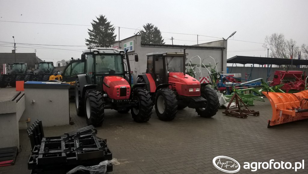

Dwa koniki ze stajni Same
Starsza wersja to używany od klienta , jeżeli chodzi o stan w środku tego starszego to szacun dla właściciela :-)
Drugi nasz placowy szuka właściciela
Co widzimy na zdjęciu Same Explorer?
