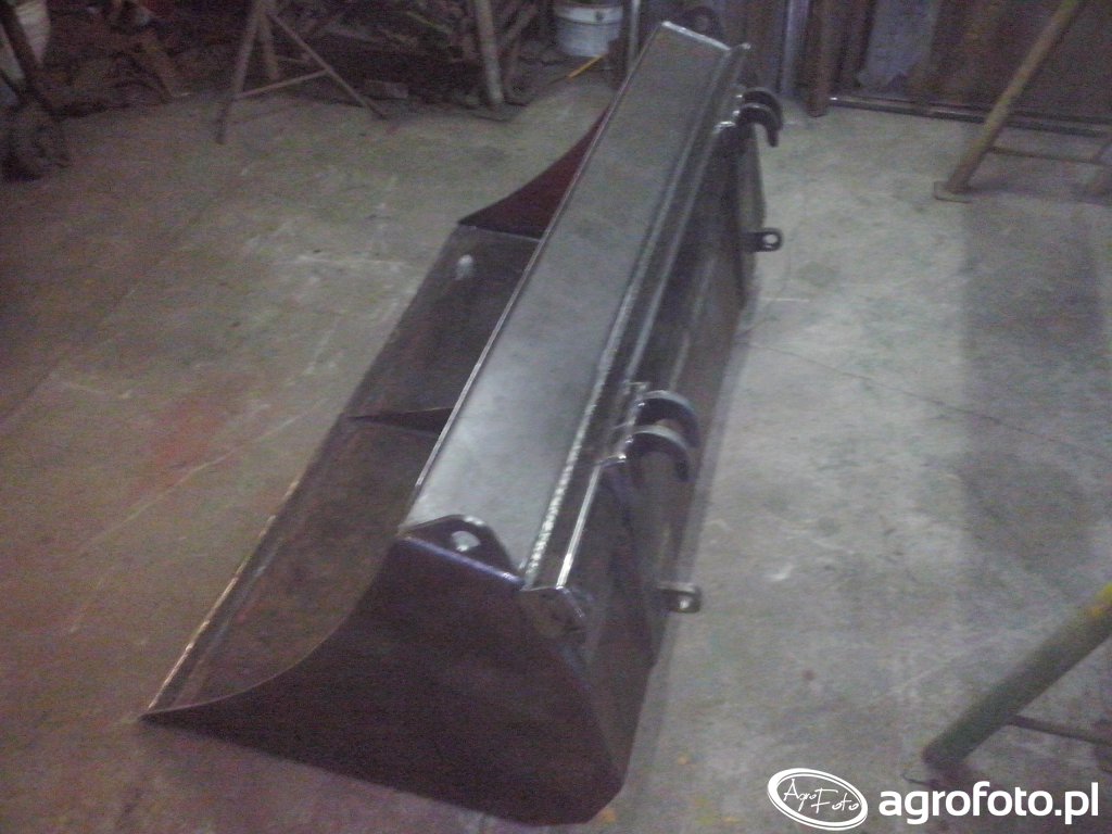

No i jest kilka wieczorów i zrobiona Tutaj więcej zdjęć -> Zdjęcia

arturooo 127 Opublikowano 11 Grudnia 2015 Dobra robota. Lemiesz z jakiejś twardszej stali? Jaka szerokość? Odnośnik do komentarza https://www.agrofoto.pl/forum/gallery/image/618002-lyzka/#findComment-1827571
simson2812 424 Opublikowano 11 Grudnia 2015 Spawam Rowac 325A, szer. 155cm, lemiesz to jakiś płaskownik utwardzany leżał już kilka lat. No nawet ładnie wyszła Odnośnik do komentarza https://www.agrofoto.pl/forum/gallery/image/618002-lyzka/#findComment-1827605

Landfarmer 3581 Opublikowano 11 Grudnia 2015 Uszy na górze na krokodyla? robota bardzo ładna widze że wymiarem podobna do mojej Odnośnik do komentarza https://www.agrofoto.pl/forum/gallery/image/618002-lyzka/#findComment-1827744

simson2812 424 Opublikowano 12 Grudnia 2015 Uszy przyspawane tak żeby coś zaczepić a koszty to 30zł bo wszystko miałem a tak to materiał nowy kosztuje 3.5zł na złomie od 1zł do 1,5zł Odnośnik do komentarza https://www.agrofoto.pl/forum/gallery/image/618002-lyzka/#findComment-1828067
mat2000_2000 45 Opublikowano 12 Grudnia 2015 Ja myślę nad kupnem albo zrobienie. Kupienie to tylko przywóz. A zrobienie to musiałbym złożyć zamówienie w takim warsztacie. Więc co lepsz? Odnośnik do komentarza https://www.agrofoto.pl/forum/gallery/image/618002-lyzka/#findComment-1828081

simson2812 424 Opublikowano 13 Grudnia 2015 Nie myślałem o tym.Boki łyżki musiały by być bardziej podcięte o mniejszym promieniu i zarazem grubsze, a narazie nie widzę potrzeby robienia krokodyla Odnośnik do komentarza https://www.agrofoto.pl/forum/gallery/image/618002-lyzka/#findComment-1828398

stuart 121 Opublikowano 13 Grudnia 2015 Gdzie robiłeś cięcie plazmą ? Odnośnik do komentarza https://www.agrofoto.pl/forum/gallery/image/618002-lyzka/#findComment-1829064
simson2812 424 Opublikowano 14 Grudnia 2015 Tylko uszy wycięte laserem. Odnośnik do komentarza https://www.agrofoto.pl/forum/gallery/image/618002-lyzka/#findComment-1829380

Rolnik7343 5863 Opublikowano 17 Grudnia 2015 Do czego to uszy u góry ? Odnośnik do komentarza https://www.agrofoto.pl/forum/gallery/image/618002-lyzka/#findComment-1831129
simson2812 424 Opublikowano 17 Grudnia 2015 Do zaczepiania a do czego niby? Odnośnik do komentarza https://www.agrofoto.pl/forum/gallery/image/618002-lyzka/#findComment-1831315
Rolnik7343 5863 Opublikowano 18 Grudnia 2015 Chodzi mi o te blachy z otworami u góry Odnośnik do komentarza https://www.agrofoto.pl/forum/gallery/image/618002-lyzka/#findComment-1831740
galinek3140 103 Opublikowano 18 Grudnia 2015 to jest jak by w razie ja wsadzić na przyczepek itp w niektórych nowych też takie można spotkać Odnośnik do komentarza https://www.agrofoto.pl/forum/gallery/image/618002-lyzka/#findComment-1831779
simson2812 424 Opublikowano 18 Grudnia 2015 A żeby coś przypiąć przy przewożeniu, łyżka nie jest tylko do ziemi Odnośnik do komentarza https://www.agrofoto.pl/forum/gallery/image/618002-lyzka/#findComment-1831803
Wladyslaw43 5 Opublikowano 11 Września 2016 Zdradziłbyś jaka jest grubość blachy na bokach i na spodzie ? Odnośnik do komentarza https://www.agrofoto.pl/forum/gallery/image/618002-lyzka/#findComment-1994648
