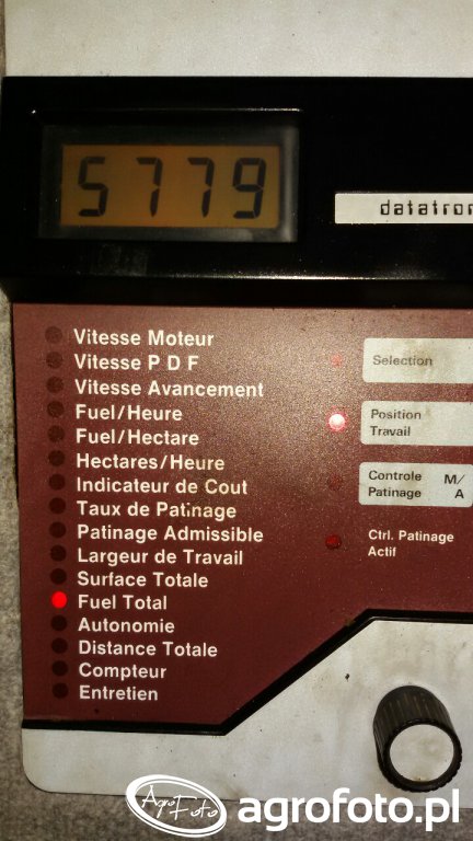

Panowie jak ustawić taki komputer w mf ma on jakieś większe znaczenie niż tylko pokazywanie obrotów WOM paliwa itp z góry dzięki ;-)
