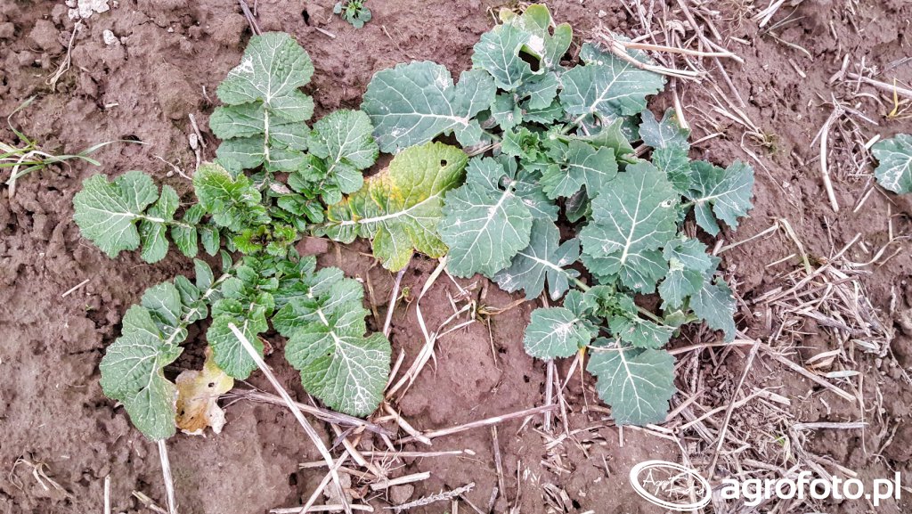

Czy ktoś możne wie co to za jasnozielona roślina czy tam chwast w rzepaku?? Idzie się tego jakoś pozbyć?? Pryskany był rzepak od jedno i dwuliściennych.
Ciekawe od czego tak siadła ta rzodkiew bo u mnie gdzie się trafia to ładnie wystaje ponad łan rzepaku , wysokość 20-30 cm więc mrozik ja załatwi, takie przymrozki jakie były dotychczas  to u nas nic nie zrobiły jarym , gorczyca  facelia rośnie sobie w najlepsze jedynie ścięło gorczyca mocno wyrośniętą.
Martwić nie ma się co na zapas na wiosnę będzie widać
no powiem Ci że ciekawy ten oprysk salsa. Ten rok muszę prze cierpieć i zbierać informacje na temat temat , ale za rok się wezmę ostro za zwalczanie tego gówna. Mam po siany rzepak dwa lata po kukurydzy, a 5 lat temu był tam rzepak, i tam jest idealnie każdy rządek znać i zero samosiewów rzepaku ani tym podobnych niechcianych chwastów, coś opryski na kukurydzę muszą pomagać.
mi się wydaje że ta rzodkiew się bierze z tego rzepaku co się opsypuje w czasie żniw, te ziarenka leczą w ziemi i jakoś się mutuje z biegiem czasu, bo jak to są jakoś genetyczne modyfikowane to może jakieś geny biorą z takich np. rzodkwi. Ale to tylko tak mi się wydaje, mam sąsiada który sieje już że 15 lat non stop pszenicę, aż mu w tym roku żyto takie wyskoczyło że zagłuszyło pszenicę i było samo dzikie żyto jakby celowo zasiane wyglądało,czyli coś się tam musiało wreszcie zmutować po tylu latach.
kiedy siany rzepak? rzodkiew świrzepa raczej wybiłaby juz w pęd. Wydaje mi sie, że to roslina o ktorej pisze piotr30piot, przezimuje i dojrzeje 2 tyg przed rzepakiem. Nasiona podobne do rzepaku, koloru bardziej brązowego. Zawartości glukozynolanow lepiej żeby nikt nie badała bo wysoko ponad norme.
są jesienią np salsa 75 wg choć trzeba się liczyć że rośliny bardziej to odczują niż typowe herbicydy na dwuliścienne
Jakie chwasty bierze salsa 75 wg? Bo w etykiecie to biednie, tobolki taszniki
prócz tego co w etykiecie to nic temu jedynie jako dodatek np do navigatora choć nie ma co ukrywać rzepak po tym cierpi też ale w tym roku to mu nawet na dobre wyszło bo tu gdzie jej nie było mocno wyrósł mimo caryxu a gdzie była to pocierpiał ok 2 tygodnie ale teraz ładnie nadgonił i jest w fajnej fazie
