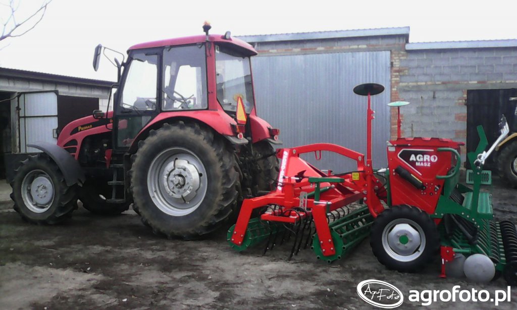

nowy nabytek
Matey 1025 Opublikowano 5 Grudnia 2015 3m? jakieś obciążenie na przód dokładasz? Odnośnik do komentarza https://www.agrofoto.pl/forum/gallery/image/617198-agro-masz/#findComment-1823810
mfek3050 163 Opublikowano 5 Grudnia 2015 Ile min ha trzeba mieć do siania żeby się opłacało kupić agregat uprawowo-siewny? Powiedzmy że chciałbym kupić do starego poznaniaka do siania ok 4,5 ha opłaca się? Bo tata mówi że te agregaty to tylko na duże areały. Odnośnik do komentarza https://www.agrofoto.pl/forum/gallery/image/617198-agro-masz/#findComment-1823816
Matey 1025 Opublikowano 5 Grudnia 2015 tu już nie tyle o areały chodzi co o oszczędność czasu, paliwa i wody w glebie Odnośnik do komentarza https://www.agrofoto.pl/forum/gallery/image/617198-agro-masz/#findComment-1823819
mfek3050 163 Opublikowano 5 Grudnia 2015 Aha rozumiem, a jak się kupuje taki agregat do starego poznaniaka, który ma 2,5 m szerokości roboczej to agregat też tej samej szerokości czy większy? Bo znajomy do takiego poznaniaka ma agregat ale jest szerszy na oko 2,7 m. Odnośnik do komentarza https://www.agrofoto.pl/forum/gallery/image/617198-agro-masz/#findComment-1823821
Styzus 50 Opublikowano 5 Grudnia 2015 maszyny musza byc jednej szerokości, agregat i siewnik odpowiednio musze mieć 2,5m, 2,7m, 3m etc... po przejechaniu takim agregatem pole ładniej wyglada, lepiej wschodzą rośliny, a jeśli chcesz mieć ścieżki technologiczne to idealnie wszystko wyglada. ile teraz za taki zestaw trzeba zapłacić ? i na jakim masz wyposażeniu siewnik? bo widze ze redlice talerzowe, a jak ścieżki ? Odnośnik do komentarza https://www.agrofoto.pl/forum/gallery/image/617198-agro-masz/#findComment-1823825
Matey 1025 Opublikowano 5 Grudnia 2015 no jak masz szerszy agregat od siewnika to wiadomo że wystająca część agregatu uprawia poprzedni przejazd. Zastanawia mnie jak wygladają wschody po takim zestawie jak mówisz ścieżki to możesz sobie zrobic nawet starym poznaniakiem, nie ma znaczenia czy robisz je nowym agromaszem w uprawowo siewnym czy innym siewnikiem Odnośnik do komentarza https://www.agrofoto.pl/forum/gallery/image/617198-agro-masz/#findComment-1823830
KubaNowosielski 21 Opublikowano 5 Grudnia 2015 Siewnik może być szerszy od agregatu, wystarczy zamknąć redlice Odnośnik do komentarza https://www.agrofoto.pl/forum/gallery/image/617198-agro-masz/#findComment-1823846
mfek3050 163 Opublikowano 5 Grudnia 2015 Ja tylko mówię co widziałem też moim zdaniem siewnik i agregat powinny mieć jednakowe szerokości Odnośnik do komentarza https://www.agrofoto.pl/forum/gallery/image/617198-agro-masz/#findComment-1823848
izydor6280 1323 Opublikowano 5 Grudnia 2015 to czy Ci się opłaca chyba wiesz najlepiej, jeśli masz z gospodarstwa taki dochód że stać cię na agregat to czemu by nie plusy to lepsze/równiejsze wschody i oszczędność czasu, oraz mniejsza strata wilgoci i ugniatanie ziemi Odnośnik do komentarza https://www.agrofoto.pl/forum/gallery/image/617198-agro-masz/#findComment-1823861
AgroTeam griga 1371 Opublikowano 5 Grudnia 2015 Na 4,5ha to na pewno sie nie opłaca jeśli bierzemy pod uwagę względy ekonomiczne. Chyba że masz nadmiar kasy i lubisz gadżety. Koszt usługi siewu agregatem uprawowo/siewnym u nas to bodaj 120zł/ha to policz ile lat będziesz odpracowywał zakup. A jeśli idzie o pracę w zestawie, to pomino że mam ciąganego marsa i mógł bym spiąc go w zestaw wolę pracować osobno. Z wschody mam podobne jak sąsiad przez miedzę który sieje zestawem. Zresztą widzę w okoilcy że duże gospodarstwa waracją do siewników solo. Jada po orce agregatami kompatowymi a po tym bardzo szerokimi siewnikami. Odnośnik do komentarza https://www.agrofoto.pl/forum/gallery/image/617198-agro-masz/#findComment-1823891
dachu127 80 Opublikowano 5 Grudnia 2015 to jest ten Nowy typ redlic? Odnośnik do komentarza https://www.agrofoto.pl/forum/gallery/image/617198-agro-masz/#findComment-1823893
