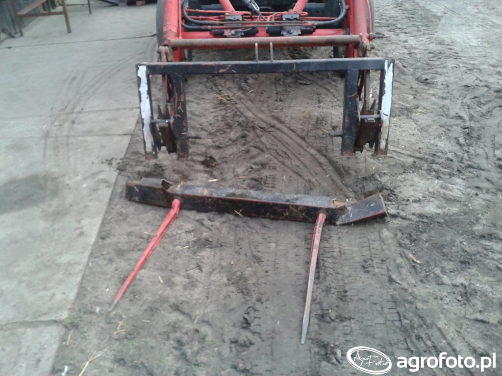

Moorgi 650 Opublikowano 1 Grudnia 2015 Jak to się stało? Odnośnik do komentarza https://www.agrofoto.pl/forum/gallery/image/616795-wpadka-z-turem/#findComment-1821554
wielkopolska02 6 Opublikowano 1 Grudnia 2015 kiszonke podnosiłeś? Odnośnik do komentarza https://www.agrofoto.pl/forum/gallery/image/616795-wpadka-z-turem/#findComment-1821570
soltys13 40 Opublikowano 1 Grudnia 2015 kiszonke podnosiłeś? nie lecz operator podgarniał obornik no i połamał bo się nie chciało wideł przełożyć. Sianokiszonke te widły wytrzymywały bez problemu. Odnośnik do komentarza https://www.agrofoto.pl/forum/gallery/image/616795-wpadka-z-turem/#findComment-1821577
Gość Luke16 Opublikowano 1 Grudnia 2015 Widłami do balotów obornik podrzucać? Niezła logika :D Odnośnik do komentarza https://www.agrofoto.pl/forum/gallery/image/616795-wpadka-z-turem/#findComment-1821603
timo 824 Opublikowano 1 Grudnia 2015 Przecież nie widły się połamały, tylko ramka wykonana albo z gównolitu, ale przez kogoś, kto spawarkę pierwszy raz widział (ewentualnie pozjadał wszystkie rozumy i "mądrze" wybrał przekroje materiałów). Odnośnik do komentarza https://www.agrofoto.pl/forum/gallery/image/616795-wpadka-z-turem/#findComment-1821683
soltys13 40 Opublikowano 1 Grudnia 2015 Przecież nie widły się połamały, tylko ramka wykonana albo z gównolitu, ale przez kogoś, kto spawarkę pierwszy raz widział (ewentualnie pozjadał wszystkie rozumy i "mądrze" wybrał przekroje materiałów). Po pierwsze to robił to spawacz z doświadczeniem. Ramka jest z porządnego materiału lecz dolną część zrobiona z profilu o przekroju 10x10 cienkościenna bo taką miałem na stanie. widły były przeznaczone do bel i wytrzymywały. Zrób lepsze to pogadamy wtedy:) Odnośnik do komentarza https://www.agrofoto.pl/forum/gallery/image/616795-wpadka-z-turem/#findComment-1821746
sebe1033 397 Opublikowano 1 Grudnia 2015 no to jednak słaby materiał dałeś skoro nawet się wykręcił , dobrze że bela komuś nie spadła na coś , Odnośnik do komentarza https://www.agrofoto.pl/forum/gallery/image/616795-wpadka-z-turem/#findComment-1821780
soltys13 40 Opublikowano 1 Grudnia 2015 no to jednak słaby materiał dałeś skoro nawet się wykręcił , dobrze że bela komuś nie spadła na coś już mam profil ze stali jakościowej o innym przekroju taki jak powinien być widły był robione na szybko wytrzymały 4 lata. Odnośnik do komentarza https://www.agrofoto.pl/forum/gallery/image/616795-wpadka-z-turem/#findComment-1821878
timo 824 Opublikowano 1 Grudnia 2015 Po pierwsze to robił to spawacz z doświadczeniem. Ramka jest z porządnego materiału lecz dolną część zrobiona z profilu o przekroju 10x10 cienkościenna bo taką miałem na stanie. widły były przeznaczone do bel i wytrzymywały. Zrób lepsze to pogadamy wtedy:) Tylko co z tego, że dolna część 10x10? Maszyna jest tak słaba, jak jej najsłabszy element. I ten właśnie zawiódł. Ramka z porządnego materiału, tzn. z jakiego? Jest to chociaż S355/18g2a czy najpospolitsze badziewie S235? Spoko, możemy gadać już, bo zrobiłem wiele rzeczy przenoszących o wiele większe obciążenia i jakoś żadna się nie rozpadła. P.S. Doświadczenie nie oznacza umiejętności. Prosty przykład: są kierowcy, którzy jeżdżą 30-40 lat i jeżdżą chu*owo, a są tacy, co po 5 latach jeżdżą bardzo dobrze. Odnośnik do komentarza https://www.agrofoto.pl/forum/gallery/image/616795-wpadka-z-turem/#findComment-1822073
sebe1033 397 Opublikowano 2 Grudnia 2015 Jest to chociaż S355/18g2a czy najpospolitsze badziewie S235? no zależy jeszcze ile ten profil 10x10 ma grubości ja tam nie znam się na stali ale i badziewie wytrzyma jak będzie odpowiedniej grubości Odnośnik do komentarza https://www.agrofoto.pl/forum/gallery/image/616795-wpadka-z-turem/#findComment-1822433
timo 824 Opublikowano 3 Grudnia 2015 Ty się różni badziewie od jakościowej stali konstrukcyjnej, że jak będziesz robił z gównolitu, to wyjdą Ci takie przekroje, żeby wytrzymało, że udźwigu braknie... Odnośnik do komentarza https://www.agrofoto.pl/forum/gallery/image/616795-wpadka-z-turem/#findComment-1822947

timo 824 Opublikowano 5 Grudnia 2015 @Timo , to jaki kawał żelaza poleciłbyś na zrobienie takiego nośnika bel na 2 kły ? Nie pytam ironicznie , tylko chcę sobie coś takiego zrobić z materiału ogólnodostępnego , żeby nie był za ciężki ( co c-330 ) ale był wytrzymały i w razie czego podołał podniesieniu balota sianokiszonki lub 2 bel słomy/siana . Ja użyłbym 100x100x5 lub x6 na poprzeczkę (tuleje zębów idealnie pasują do "setki") z S355 - większość dobrych/większych składów stali ma profile w obydwu gatunkach (S235, S355). To ma być na TURa czy na TUZ? Ale faktycznie w małych punktach, gdzie stal jest "przy okazji" bywa problem z dostępnością, a sprowadzać nie chcę, bo muszą wziąć więcej i potem im zalega. no i podaj różnice między typami stali , ile różnicy wynosi masa by uzyskać tą samą wytrzymałość, a czym się jeszcze różnią ta konstrukcyjna ma jakaś sprężystość (do jakiegoś momentu) a ta zwykła nie :huh: Używanie googla nie boli Odnośnik do komentarza https://www.agrofoto.pl/forum/gallery/image/616795-wpadka-z-turem/#findComment-1823784

timo 824 Opublikowano 5 Grudnia 2015 To jest niestety ryzyko w każdym punkcie, że dostaniesz S235 jako S355. Dlatego ja stal kupuję tylko w jednym sprawdzonym punkcie, chyba, że chodzi o jakieś pierdoły, nie mające większego znaczenia. Niedawno zmieniłem też firmę, w której zamawiam elementy cięte laserem, wziąłem coś na próbę, bo akurat dali najlepszy termin, a zależało mi na czasie no i tak zostało, bo jakość bardzo dobra, a dodatkowo do każdego zamówienia można za jakieś niewielkie pieniądza (chyba 18 zł) dostać certyfikat jakościowy stali (atest), więc na jakieś odpowiedzialne elementy warto, bo w razie czego wiadomo, że materiał był NA PEWNO ten, co zamówiony. Tak naprawdę mając pojęcie o spawaniu widać gołym okiem, jaka jest stal. S235 spawa się mniejszym prądem niż S355 przy tych samych przekrojach (nie są to duże różnice, ale jak się ma trochę wprawy, to spokojnie można wyczuć różnicę), inny jest kształt spoiny (inaczej się rozlewa), inaczej się odbarwia wokół spawu itd. Zupełnie inaczej spawa się stale jakościowe (Domex, Hardox itp.) i tu różnica jest znacznie bardziej wyraźna, więc raczej nie ma opcji, że sprzedawca "wepchnie" jakieś badziewie. Odnośnik do komentarza https://www.agrofoto.pl/forum/gallery/image/616795-wpadka-z-turem/#findComment-1824242
