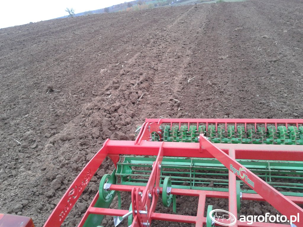

Wczorajszy chrzest agregatu. Przygotowania do siewu po kukurydzy efekt bardzo zadowalający.
Gość Profil usunięty Opublikowano 26 Października 2015 Łapek nie masz za płytko ? myslałem ze lepszy efekt bedzie po tym agregacie bo sam planuje takie coś chyba ze trafie na lemkena używanego. Chyba że tak się tylko wydaje. Odnośnik do komentarza https://www.agrofoto.pl/forum/gallery/image/611303-uprawa-kompaktem-agrotom-up/#findComment-1802281
Milosz27 177 Opublikowano 26 Października 2015 Wydaje się głebokosc ok 6 7cm tu akurat bruzda byla przejazdy od wapnowania i dlatego tak wyglada. Efekt jest bardzo dobry najlepszy prosto na orke tnie i rozbija bardzo ladnie nawet bardzo zwiezle pseudo gliny a z normalna glina radzi sobie bez najmiejszego problemu.Ps. Pozniej jak sie uda wrzuce zdjecie z proby na swiezej orce. Odnośnik do komentarza https://www.agrofoto.pl/forum/gallery/image/611303-uprawa-kompaktem-agrotom-up/#findComment-1802289
Gość Profil usunięty Opublikowano 26 Października 2015 Oooo fajnie by było jak byś taką fotkę zapodał a jak z ciężarem ? czuć te 1450 kg ? u mnie z aresem 550 rx 95 km miałoby to współpracować Odnośnik do komentarza https://www.agrofoto.pl/forum/gallery/image/611303-uprawa-kompaktem-agrotom-up/#findComment-1802422
Milosz27 177 Opublikowano 26 Października 2015 Ciężar czuć mam Johna 6garkow jak widziałeś to wiesz ze mordę ma długą ale z 400kg na przodzie ładnie pływa na polu ciężko było nawrócić bez dodatkowych kg z przodu. Ale coś za coś robotę robi sam wał na tyle ok 500kg ma i jest ok 2.80m za ciągnikiem Odnośnik do komentarza https://www.agrofoto.pl/forum/gallery/image/611303-uprawa-kompaktem-agrotom-up/#findComment-1802453
misio3p 2467 Opublikowano 26 Października 2015 Czy 75 koni dałoby radę z takim agregatem o szerokości 2,5m? Odnośnik do komentarza https://www.agrofoto.pl/forum/gallery/image/611303-uprawa-kompaktem-agrotom-up/#findComment-1802686
Milosz27 177 Opublikowano 27 Października 2015 Powinien dac Odnośnik do komentarza https://www.agrofoto.pl/forum/gallery/image/611303-uprawa-kompaktem-agrotom-up/#findComment-1802759
tocik14 0 Opublikowano 4 Grudnia 2015 Rowniez w tym roku kupilem taki agregat do mtz 82 i bez przedniego dodatkowego obciazenia to wgl nie szlo jechac bo odrazu go podnosilo, dodalem do oryginalnych 200kg jeszcze 300 kg na zaczep i juz sie po szosie jakos dalo jechac, ale na polu musialem zawracac na hamulcach wiec stwierdzilem ze nie ma sensu i robie go polzawieszany. Najlepsze jest to ze tam gdzie go kupowalem zawolali 12.300 za sam wozek, a samemu mam nadzieje ze zamkne sie w 1000zl Odnośnik do komentarza https://www.agrofoto.pl/forum/gallery/image/611303-uprawa-kompaktem-agrotom-up/#findComment-1823269
Milosz27 177 Opublikowano 13 Grudnia 2015 Za wózek do tego zestawu to maja cenę z kosmosu. Za 1000zł wiele nie zdziałasz. Ja tez planowałem zrobić wózek ze sprzęgiem do siewnika na wzór oryginału to wyliczyłem ok 4tys i wszystko z nowych elementów oprócz osi bo mam ale na razie sobie daruje bo za mało ha żeby z wózkiem się kręcić Odnośnik do komentarza https://www.agrofoto.pl/forum/gallery/image/611303-uprawa-kompaktem-agrotom-up/#findComment-1828606
