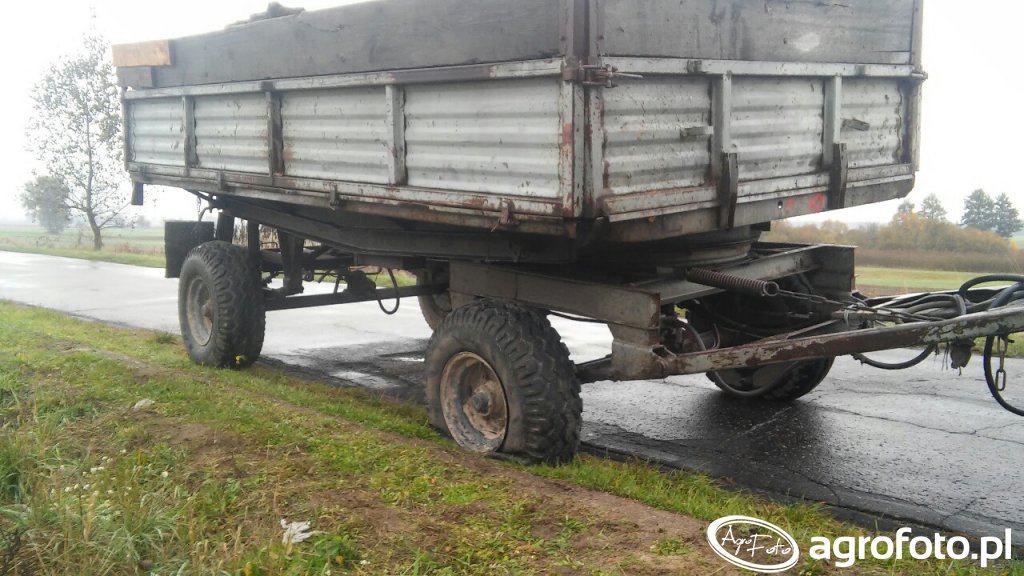

No i po 5 km drugi kapeć
Onomatopeja 64 Opublikowano 22 Października 2015 Normalka przy tych kołach. Ja mam wymienione na 20 cali i mam święty spokój z flakami.Wcześniej było to co u Ciebie. Odnośnik do komentarza https://www.agrofoto.pl/forum/gallery/image/610711-autosan/#findComment-1800400
gelo400 32 Opublikowano 22 Października 2015 mam tak samo mimo że mam 4 mowę gumy zawsze ale to zawsze jak tylko załaduje coś więcej tak się kończy. Odnośnik do komentarza https://www.agrofoto.pl/forum/gallery/image/610711-autosan/#findComment-1800464
izydor6280 1326 Opublikowano 23 Października 2015 niska, szeroka opona plus dętka, co się dziwić że strzela jak masz ładne ranty na obręczy to piasek, malowanie i opony TL załatwią sprawę Odnośnik do komentarza https://www.agrofoto.pl/forum/gallery/image/610711-autosan/#findComment-1800785
Lukasz82 3 Opublikowano 2 Listopada 2015 Nie wiem jaki rozmiar masz tych opon ale na oko to 10 jak założysz 11.5 12pr i napompujesz 3,5 atmosery min to nic nie poczuje taka opona ładunku. Odnośnik do komentarza https://www.agrofoto.pl/forum/gallery/image/610711-autosan/#findComment-1805787
