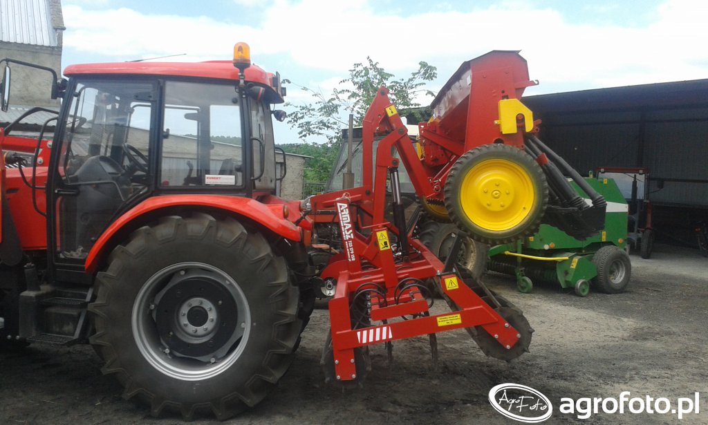

kapec22 44 Opublikowano 7 Listopada 2015 takim zestawem to go zakatujesz Odnośnik do komentarza https://www.agrofoto.pl/forum/gallery/image/610665-zestaw-uprawowo-siewny-3m-zetor-major/#findComment-1808081
Simmi 174 Opublikowano 7 Listopada 2015 Da radę podnieść rozłożony zestaw z zasypanym siewnikiem? Odnośnik do komentarza https://www.agrofoto.pl/forum/gallery/image/610665-zestaw-uprawowo-siewny-3m-zetor-major/#findComment-1808088
mtz82narew1998r 2 Opublikowano 7 Listopada 2015 chłopiee szkoda zetorka Odnośnik do komentarza https://www.agrofoto.pl/forum/gallery/image/610665-zestaw-uprawowo-siewny-3m-zetor-major/#findComment-1808107
Kamil1998 92 Opublikowano 7 Listopada 2015 Jakie masz gleby? Mój 7745 na głównie 4A dawał radę z takim zestawem. Simi, po co podnosić rozłożony zestaw? Na złożonym lepiej manewrować. Odnośnik do komentarza https://www.agrofoto.pl/forum/gallery/image/610665-zestaw-uprawowo-siewny-3m-zetor-major/#findComment-1808113
Remo99 68 Opublikowano 8 Listopada 2015 z zasypanym do końca niestety nie da rady, podnieś dla mnie siewnik jest wygodniej i robić wtedy nawroty, ale jest w planach tłok pomocniczy co powinno rozwiązać problem i zwiększyć udźwig co to za katowanie jak cały zestaw bez zasypu waży niecałą tonę ?gleby mam rożne ale też raczej 4a wzwyż i też pagórki itp a Zetorek ani razu nie skarżył się na brak mocy przy tym zestawie bo teoria jak zawsze co innego co praktyka Odnośnik do komentarza https://www.agrofoto.pl/forum/gallery/image/610665-zestaw-uprawowo-siewny-3m-zetor-major/#findComment-1808189
Ursusc385 1759 Opublikowano 8 Listopada 2015 W tym ciągniku na obecnym rozdzielaczu nie dołożysz dodatkowego tłoka Odnośnik do komentarza https://www.agrofoto.pl/forum/gallery/image/610665-zestaw-uprawowo-siewny-3m-zetor-major/#findComment-1808211
Remo99 68 Opublikowano 9 Listopada 2015 hmm w case jx 90 też ponoć opcji nie ma jakoś dało rade założyć Odnośnik do komentarza https://www.agrofoto.pl/forum/gallery/image/610665-zestaw-uprawowo-siewny-3m-zetor-major/#findComment-1808977
Gość Luke16 Opublikowano 28 Listopada 2015 Ile ten zestaw cały waży? Mój miał problem 2,5m z wałem packera podnieść + siewnik niezasypany zarówno złożony jak rozłożony.... dopiero jak przestawiłem na ramionach zaczął ponosić ale lekko nie ma... na rozłożonym mimo ładowacza potrafiło delikatnie przód podnieść... Renault 95-14 radzi sobie bez problemu mimo że ma tylko komplet obciążników nie podnosi przodu... Odnośnik do komentarza https://www.agrofoto.pl/forum/gallery/image/610665-zestaw-uprawowo-siewny-3m-zetor-major/#findComment-1819813
Remo99 68 Opublikowano 30 Listopada 2015 Agregat jakieś 600kg Siewnik na tabliczce miał napisaną masę 480 kg ale wyrzuciłem znaczniki redlice spulchniające i mieszadło do zaprawy wiec może teraz na chłopskie oko waży 450kg wiec cały zestaw bez zasypu 950kg Na pusto podnosi bez problemuGdy zasypie to robią sie schody uniesie jakieś 50cm od ziemi i koniec a wchodzą max 3 workiW serwisie radzili mi właśnie przestawić ramiona do tyłu ale to już po akcji było itp zobaczymy na wiosneNie wiem czy tez możę któreś pokrętło od regulacji hydrauliki zbyt nie skręciłem i może dlategoNa uwrociach czy tez po drodze nic nie unosi jest okA twój zestaw z wałem Pacera ile waży ? Odnośnik do komentarza https://www.agrofoto.pl/forum/gallery/image/610665-zestaw-uprawowo-siewny-3m-zetor-major/#findComment-1821092
