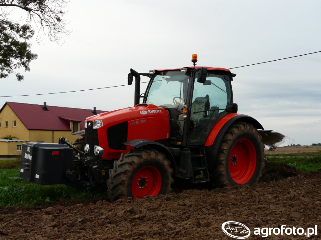

Co widzimy na zdjęciu M135GXS?
Zdjęcie przedstawia ciągnik rolniczy Kubota M135GXS, który podczas pracy na polu wykonuje orkę. Maszyna ta pochodzi z serii MGX, charakteryzującej się wysoką wydajnością. Kubota M135GXS napędzana jest silnikiem o mocy około 135 KM, co umożliwia jej efektywną współpracę z różnymi maszynami rolniczymi, w tym w pracy ornej. Silnik modelu to czterocylindrowa jednostka wysokoprężna o pojemności skokowej 6.1 L, zapewniająca optymalną efektywność paliwową i niezawodność działania. Dzięki zaawansowanej skrzyni biegów z 24 przełożeniami, ciągnik zapewnia precyzyjne dopasowanie szybkości do warunków glebowych, co znajdując zastosowanie we współpracy z odpowiednim osprzętem, maksymalizuje produktywność pracy na polu.
