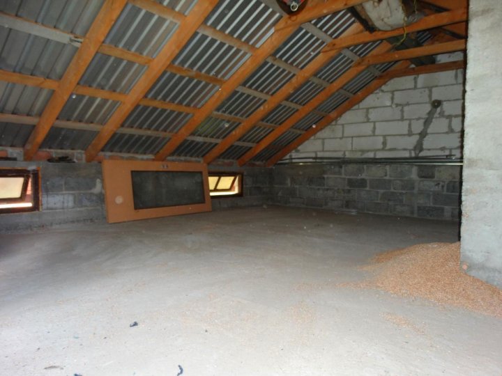

Jeszcze do końca nie ogarnięte Jakimi środkami dezynfekujecie swoje magazyny zbożowe i kiedy?
tomrolnik 113 Opublikowano 21 Czerwca 2015 nie dawales żadnej foli albo filcu pod blachę? Odnośnik do komentarza https://www.agrofoto.pl/forum/gallery/image/585445-poddasze-uzytkowe-magazyn-zbozowy/#findComment-1741616
robert812 101 Opublikowano 21 Czerwca 2015 Actletic na robaczki Odnośnik do komentarza https://www.agrofoto.pl/forum/gallery/image/585445-poddasze-uzytkowe-magazyn-zbozowy/#findComment-1741647
gotchisc 56 Opublikowano 21 Czerwca 2015 pro bio emy, kiedy to bez znaczenia ale tydzień przed sypaniem powinno być zrobione Odnośnik do komentarza https://www.agrofoto.pl/forum/gallery/image/585445-poddasze-uzytkowe-magazyn-zbozowy/#findComment-1741690
robert123farmer 308 Opublikowano 21 Czerwca 2015 nie dawales żadnej foli albo filcu pod blachę? Dokładnie. Blacha być może będzie się skraplać jak w tym budynku są zwierzęta i będzie lipa Odnośnik do komentarza https://www.agrofoto.pl/forum/gallery/image/585445-poddasze-uzytkowe-magazyn-zbozowy/#findComment-1741731
mateuszc355 2189 Opublikowano 21 Czerwca 2015 Z tego co wiem to prorok ma tylko kury także bez obaw Odnośnik do komentarza https://www.agrofoto.pl/forum/gallery/image/585445-poddasze-uzytkowe-magazyn-zbozowy/#findComment-1741759
prorok 2561 Opublikowano 21 Czerwca 2015 Czyli po prostu pryskam wszystko jak leci? Ściany podłogę i "sufit" ? Najpierw muszę jeszcze wypowiedzieć wojnę myszatym bo w tym roku był pod tym względem cyrk ale wywalę wszystko i zrobię z nimi porządek Nie dawałem żadnej foli budynek stoi już kilka lat i nie ma problemu ze skraplaniem.Tyle że nie ma tam żadnych zwierząt. Pod spodem są tylko garaże Kury są w innym budynku. Odnośnik do komentarza https://www.agrofoto.pl/forum/gallery/image/585445-poddasze-uzytkowe-magazyn-zbozowy/#findComment-1741920
tomrolnik 113 Opublikowano 21 Czerwca 2015 nie chodzi tu czy budynek jest nowy czy stary tylko o blachę na dachu. na eternicie wiadomo ze sie nie skraplalo Odnośnik do komentarza https://www.agrofoto.pl/forum/gallery/image/585445-poddasze-uzytkowe-magazyn-zbozowy/#findComment-1741947
mareknh 41 Opublikowano 21 Czerwca 2015 Co zauwazylem u siebie, to pod blacha alu-ocynk nie skrapla sie, a pod kolorowa to zjawisko wystspuje w duzo wiekszym stopniu. Odnośnik do komentarza https://www.agrofoto.pl/forum/gallery/image/585445-poddasze-uzytkowe-magazyn-zbozowy/#findComment-1742143
rafal13113 144 Opublikowano 22 Czerwca 2015 K-Othrine tym środkiem pryskam magazyny od lat i nigdy nie było problemu a ma ten plus że działa bardzo długo bo nawet po 3 miesiącach owady padają, a dla człowieka jest praktycznie nieszkodliwy więc nawet opryskiwaczem ogrodniczym można to zrobić Odnośnik do komentarza https://www.agrofoto.pl/forum/gallery/image/585445-poddasze-uzytkowe-magazyn-zbozowy/#findComment-1742603
prorok 2561 Opublikowano 23 Czerwca 2015 @Tomrolnik Wiem że chodzi o blachę ale blacha na budynku jest od początku i co roku sypię tam zboże i na szczęście jeszcze nie było tak żeby się skraplało Nie wiem od czego to zależy ale u mnie nic się nie dzieje @MarekNh To jest właśnie najzwyklejszy ocynk. Nie mam niestety porównania jak się zachowuje kolorowa czy blacho-dachówka. @Rafal12113 Tak z Twojego doświadczenia ile wcześniej przed sypaniem zbożna najlepiej go zastosować ? Odnośnik do komentarza https://www.agrofoto.pl/forum/gallery/image/585445-poddasze-uzytkowe-magazyn-zbozowy/#findComment-1743512

rafalos1222 42 Opublikowano 24 Czerwca 2015 ja magazyn czyściłem świecą z Bayera. Dobrze działa Odnośnik do komentarza https://www.agrofoto.pl/forum/gallery/image/585445-poddasze-uzytkowe-magazyn-zbozowy/#findComment-1743819
rafal13113 144 Opublikowano 24 Czerwca 2015 ja pryskam albo zamgławiam tak ze dwa tygodnie przed jak wszystko szykuje w tym kombajn i przyczepy razem Odnośnik do komentarza https://www.agrofoto.pl/forum/gallery/image/585445-poddasze-uzytkowe-magazyn-zbozowy/#findComment-1744049
