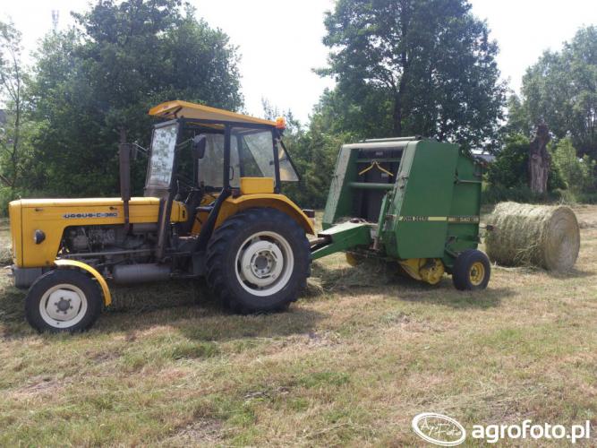

Dzisiejsze prasowanie sianokiszonki :D
60 daje spokojnie radę, rok temu Massey Ferguson 255 targał ta prasę jak 60 nie było :D spalania nie mierzyłem, a John Deere 540 od 545 różni się tym że ma owijanie sterowane elektrycznie :)

Przeważnie 4 połowa bo konkretne wałki były pograbione i 1 szosowa tam gdzie mniejsze , tylko po bokach biorę wałek, po środku staram się nie jeździć :)

Ja gdy zaczynałem prasować też jeździłem po środku to belki wychodziły krzywe i po bokach były naprawdę kiepsko zbite, teraz jeżdżę cały czas po bokach i jest cacy :D

No wiesz dopiero ukręciłem 28 belek więc mało wprawy następne powinny być lepsze. No u mnie też jak jechałem środkiem to boki słabe jak na mieszanie to lepiej a wychodzi na to że trzeba tylko bokami

Parę razy mi się nie obracało siano jak zaczynałem snopek, przyczyną były za duże obroty, wystarczy puścić gaz i snopek się obrażać :) W sianie jeżdżę od 2 polowej do 3 szosowej zależnie od tego ile materiału jest w wałku, słomy jeszcze sześćdziesiątką nie prasowałem
