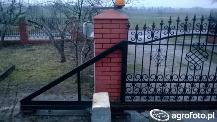

Zapraszam do obejrzenia:

DTaras 2453 Opublikowano 30 Sierpnia 2017 bezpieczeństwo przede wszystkim ale jak ci dzieciak wsadzi rękę między szczeble to my ją połamie na murku. Można to falownikiem rozwiązać... Odnośnik do komentarza https://www.agrofoto.pl/forum/gallery/image/581854-automatyka-bramy-homemade/#findComment-2190600
sznajdik 573 Opublikowano 10 Grudnia 2020 Gumiaczek to powinieneś wkładać we wiązkę jak się brama zamyka to jest zabezpieczenie żeby nie zgniotło nikogo a nie przy otwieranu, przy otwieranu powinien być czujnik przeciążeniowy zresztą i przy zamykaniu żeby brama się zatrzymała przy przeszkodzie nie przerywającej sygnału czujki np. Postawisz przyczepę w bramie prześwit od podwozia nie przerywa sygnału ktoś niechcacy wciska pilot i co wtedy? no właśnie przeciążeniówka zatrzymuje cykl. Zamontowałem dziesiąti automatów do bram i znam realia i możliwości jakie dają szacun za projekt i koszta ale to jeszcze nie to co ma być Odnośnik do komentarza https://www.agrofoto.pl/forum/gallery/image/581854-automatyka-bramy-homemade/#findComment-2785601
