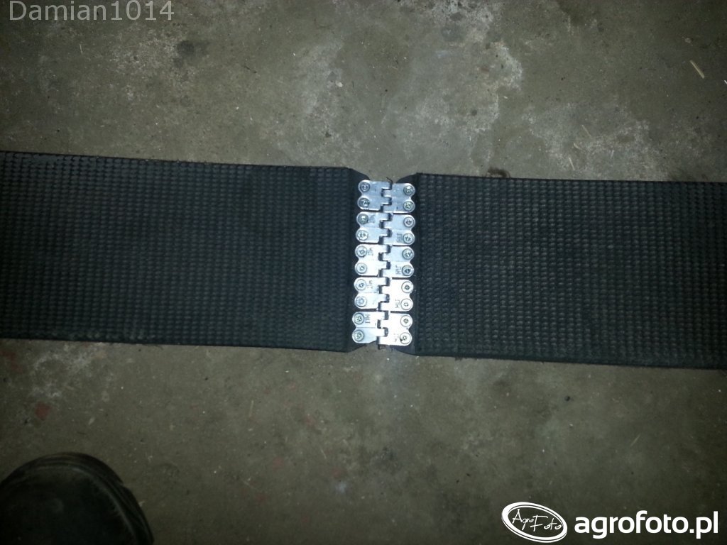

Do pasów prasy Hesston 5540
rivierrecasalis 188 Opublikowano 15 Maja 2015 Czego używasz jako zawleczki ? Bo mój tata ma na to patent co wytrzymuje 400 bali Odnośnik do komentarza https://www.agrofoto.pl/forum/gallery/image/577868-zlacze-ms-25/#findComment-1721473
Damian1014 45 Opublikowano 15 Maja 2015 Do złącza dodają w komplecie linkę stalową w plastikowym oplocie, jak narazie wytrzymuje bez problemów nawet i więcej niż 400 bel. A jaki patent ma Twój tata? Odnośnik do komentarza https://www.agrofoto.pl/forum/gallery/image/577868-zlacze-ms-25/#findComment-1721476
rivierrecasalis 188 Opublikowano 15 Maja 2015 Żyłka od kosy spalinowej stosowaliśmy to co ty i nawet drut miedziany ale najlepsza okazała się żyłka bo gdy zakładaliśmy stalowe złączki to wydzierała się spinka a tak to tylko żyłka Odnośnik do komentarza https://www.agrofoto.pl/forum/gallery/image/577868-zlacze-ms-25/#findComment-1721522
Damian1014 45 Opublikowano 15 Maja 2015 Ale żywotność żyłki w sianokiszonce znacznie spada, a mi głownie chodzi o sianokiszonki Odnośnik do komentarza https://www.agrofoto.pl/forum/gallery/image/577868-zlacze-ms-25/#findComment-1721526
simson2812 424 Opublikowano 16 Maja 2015 Ile takie złącze kosztuje Odnośnik do komentarza https://www.agrofoto.pl/forum/gallery/image/577868-zlacze-ms-25/#findComment-1721649
elektro 5 Opublikowano 16 Maja 2015 56 zł 18cm lub 320zł 1m Odnośnik do komentarza https://www.agrofoto.pl/forum/gallery/image/577868-zlacze-ms-25/#findComment-1722034
kamciow 130 Opublikowano 17 Maja 2015 Stosowałem takie spinki, ale kupiłem sobie praskę i mam te spinki zaciskane, są dużo wytrzymalsze Odnośnik do komentarza https://www.agrofoto.pl/forum/gallery/image/577868-zlacze-ms-25/#findComment-1722320
simson2812 424 Opublikowano 18 Maja 2015 Często ci się zrywają Odnośnik do komentarza https://www.agrofoto.pl/forum/gallery/image/577868-zlacze-ms-25/#findComment-1722969
Damian1014 45 Opublikowano 19 Maja 2015 Te jeszcze i się nigdy nie zerwały, a pierwsze które zakładałem przechodziło 2 sezony, ok.1200bel (siano, słoma i sianokiszonka) i dalej jest w bardzo dobrym stanie, a wymieniam jeszcze te stare tzw. haczykowe które było już przy zakupie prasy. Odnośnik do komentarza https://www.agrofoto.pl/forum/gallery/image/577868-zlacze-ms-25/#findComment-1723718
