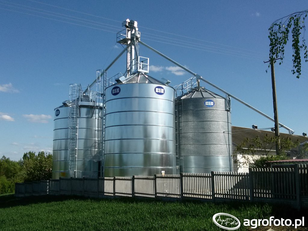

aro1975 324 Opublikowano 14 Maja 2015 super jaki koszt jak można wiedzieć? Odnośnik do komentarza https://www.agrofoto.pl/forum/gallery/image/577681-bin-4x130/#findComment-1720823
XTRO 1960 Opublikowano 14 Maja 2015 fajna bateria, wieży do kubełka nie musowo ? Odnośnik do komentarza https://www.agrofoto.pl/forum/gallery/image/577681-bin-4x130/#findComment-1720844
Gość Opublikowano 14 Maja 2015 Dzięki, właśnie w tym cały myk że szukałem firmy która zamontuje to bez wieży która z montażem kosztuje tyle co kubełek a jak widać jest zbędna Odnośnik do komentarza https://www.agrofoto.pl/forum/gallery/image/577681-bin-4x130/#findComment-1720881
lukaczmarek 278 Opublikowano 14 Maja 2015 też mam bez wieży, Bateria fajna ale silosy płaskodenne to zło. Odnośnik do komentarza https://www.agrofoto.pl/forum/gallery/image/577681-bin-4x130/#findComment-1720903
TheBociek1996 603 Opublikowano 14 Maja 2015 jak mają wybierak to już nie takie zło Odnośnik do komentarza https://www.agrofoto.pl/forum/gallery/image/577681-bin-4x130/#findComment-1720907
Marcin34 154 Opublikowano 14 Maja 2015 a można wiedzieć ile to wszystko kosztowało Odnośnik do komentarza https://www.agrofoto.pl/forum/gallery/image/577681-bin-4x130/#findComment-1720914
lukaczmarek 278 Opublikowano 14 Maja 2015 jak mają wybierak to już nie takie zło Montowanie wybieraka do płaskodennych to już w ogóle głupota, bo dopłacamy jeszcze 10% i mamy lejowe, chyba że mówimy o pojemnościach rzędu 1000 ton to co innego Odnośnik do komentarza https://www.agrofoto.pl/forum/gallery/image/577681-bin-4x130/#findComment-1720930
Gość Opublikowano 14 Maja 2015 Miałem dwa jestem z nich bardzo zadowolony więc dostawiłem kolejne dwa. Każde rozwiązanie ma swoje plusy i minusy. Do lejowych i tak potrzebne przenośniki rozładunkowe więc różnicy jest więcej jak 10%. Odnośnik do komentarza https://www.agrofoto.pl/forum/gallery/image/577681-bin-4x130/#findComment-1720953
lukaczmarek 278 Opublikowano 14 Maja 2015 a z tych jak leci do kubełka? bezprzewodowo? Dokładnie analizowałem ceny silosów płaskodennych i lejowych i nie było żadnych wątpliwości przy wyborze bo po doposażeniu płaskodennych w systemy wybierania cena praktycznie nie była widoczna, o awaryjności nie wspominając. Odnośnik do komentarza https://www.agrofoto.pl/forum/gallery/image/577681-bin-4x130/#findComment-1721065
Gość Opublikowano 14 Maja 2015 Chodzi oto że przy jednych i drugich "system" transportu jest taki sam. W płaskodennym dochodzi tylko wybierak w środku. Różnica cenowa widoczna na stronie bina przy silosie 130 ton jest spora www.bin.agro.pl/index.php/cennik wynosi prawie 25000 a cena wybieraka to 3700 wiec jeszcze sporo w kieszeni zostaje, dodatkowo lejowy jest wyższy przez co konieczny jest zakup wyższego kubełka więc różnica cenowa jest i to nie mała Odnośnik do komentarza https://www.agrofoto.pl/forum/gallery/image/577681-bin-4x130/#findComment-1721084
tomrolnik 113 Opublikowano 15 Maja 2015 Montowanie wybieraka do płaskodennych to już w ogóle głupota, bo dopłacamy jeszcze 10% i mamy lejowe, chyba że mówimy o pojemnościach rzędu 1000 ton to co innego może i tak ale lejowy jest automatycznie wyższy od płaskodennego a co za tym idzie wyższy podajnik aby były dobre spady a co za tym idzie kolejna inwestycja Odnośnik do komentarza https://www.agrofoto.pl/forum/gallery/image/577681-bin-4x130/#findComment-1721191
lukaczmarek 278 Opublikowano 15 Maja 2015 Doszukujecie się problemów tam gdzie ich nie ma. Podwyższenie kubełka o 3m (bo tyle ma mniej więcej lej) to koszt około 2,5 tyś zł, co przy inwestycji rzędu 200-250 tyś zł za baterię silosów nie jest żadnym kosztem. Natomiast jeśli chodzi o ceny lejowy Michał o pojemności 103 tony kosztuje 29 tyś brutto z montażem. Nie chcę tu nikomu wciskać swoich racji ale dla mnie silosy płaskodenne są dobre bo tanie, i to jedyny ich plus. Odnośnik do komentarza https://www.agrofoto.pl/forum/gallery/image/577681-bin-4x130/#findComment-1721220
Gość Opublikowano 16 Maja 2015 Nie doszukujemy się problemów tylko mówimy że zakup czterech silosów lejowych z kubełkiem będzie o wiele większą inwestycją niż te 10% o których mówiłeś. Naprawdę nie jesteś jedyną osobą która przy takich inwestycjach "analizuje" wydatki oraz plusy i minusy silosów płaskodennych i lejowych. Gdyby rzeczywiście było to niewiele droższe rozwiązanie myślę że tysiące rolników przede mną i o wiele więcej po mnie kupowało by tylko lejowe. Mam dwa lejowe po 15 ton i wiem jakie są wygodne ale przy dzisiejszych cenach trzeba iść na kompromis. Piszesz o cenie Michała, w czterech Binach pomieszczę 528 ton - koszt silsów z montażem 90.000 Michał musi postawić 5 sztuk na 515 ton za 145.000 za różnicę mam kubełek, montaż kubełka i na płyty zostanie a zboże przechowa się równie dobrze. Odnośnik do komentarza https://www.agrofoto.pl/forum/gallery/image/577681-bin-4x130/#findComment-1721868
