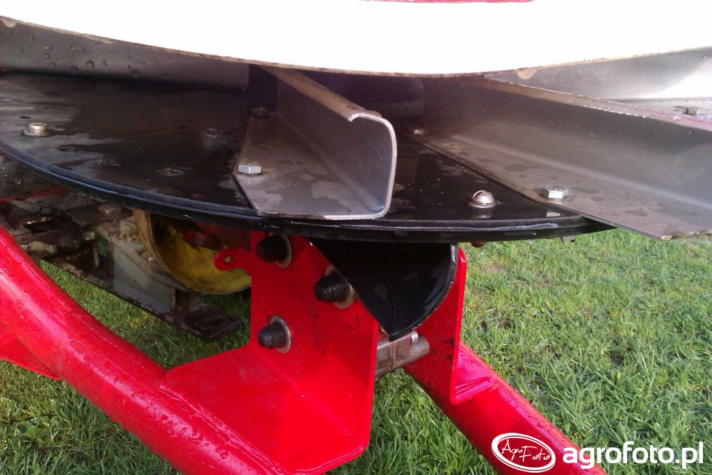

Nowe łopatki, nowe rozstawienie i w końcu sieje dość równo na obie strony
Gość Opublikowano 10 Maja 2015 Co to za łopatki ,jaka ich długość , jak ustawione ? Odnośnik do komentarza https://www.agrofoto.pl/forum/gallery/image/576841-dexwal/#findComment-1717822
simson2812 424 Opublikowano 10 Maja 2015 A na jaką szerokość Odnośnik do komentarza https://www.agrofoto.pl/forum/gallery/image/576841-dexwal/#findComment-1717859
radmax 159 Opublikowano 10 Maja 2015 Łopatki są z kwasówki o długości 20cm. Oryginał miał tendencję i to znaczną do siania w lewą stronę, więc na początku wszystkie dałem mocno do tyłu, ale wtedy tendencja się zmieniła na prawą stronę po kilku próbach mam 4 ustawione na max do tyłu (21cm od osi tarczy) a 2 pozostałe lekko cofnięte (8cm od osi tarczy) Nie wiem jak będzie przy innych granulatach, ale to się później zobaczy i korektę zrobi do każdej łopatki mam jeszcze dodatkowe otwory i regulacja znacznie większa. Jeśli chodzi o szerokość, to 12m ciężko wyciągnąć w zbożu na chwilę obecną ze względu na wysokość, ale na pustym polu powinno być ok. Siałem teraz po pszenżycie i polo szerokości 34m podzieliłem na 4 przejazdy Odnośnik do komentarza https://www.agrofoto.pl/forum/gallery/image/576841-dexwal/#findComment-1717924
simson2812 424 Opublikowano 11 Maja 2015 A jak by końce lopatek jakoś pod gioł do góry to by może szerzej siał Odnośnik do komentarza https://www.agrofoto.pl/forum/gallery/image/576841-dexwal/#findComment-1718866
radmax 159 Opublikowano 11 Maja 2015 Tu masz rację i też myślałem nad tym, tylko nie wyginać, a wspawać. Ciężko by było taką łopatkę wygiąć, bo nie dość, że kwasówka, to jeszcze 2mm i 40mm wysokości. Odnośnik do komentarza https://www.agrofoto.pl/forum/gallery/image/576841-dexwal/#findComment-1718887
simson2812 424 Opublikowano 11 Maja 2015 No chodzilo mi ze na zagieciu przeciąć podgiąć do góry i przyspawać. Wtedy by może szerszy rozsiew uzyskał Odnośnik do komentarza https://www.agrofoto.pl/forum/gallery/image/576841-dexwal/#findComment-1718897
radmax 159 Opublikowano 11 Maja 2015 Poczekam aż inny użytkownik pochwali się takim udoskonaleniem i przetestuje to oczywiście wtedy może i ja coś takiego zrobię Odnośnik do komentarza https://www.agrofoto.pl/forum/gallery/image/576841-dexwal/#findComment-1719131
simson2812 424 Opublikowano 11 Maja 2015 i jeszcze zwiększyć obroty to by szeroko siał Odnośnik do komentarza https://www.agrofoto.pl/forum/gallery/image/576841-dexwal/#findComment-1719267
radmax 159 Opublikowano 12 Maja 2015 Tu musiałbym zmienić przekładnie. Moja jest 1:1 ale bodajże w Strumyku 1:1,25 czyli tarcza już szybciej by się obracała. Jak ta padnie to wtedy poszukam innej w lepszym przełożeniem Odnośnik do komentarza https://www.agrofoto.pl/forum/gallery/image/576841-dexwal/#findComment-1719424
simson2812 424 Opublikowano 12 Maja 2015 jak by były szybsze obroty to też by szerzej siał ja mam kłosa wiec mógłbym zmienić kółko pasowe Odnośnik do komentarza https://www.agrofoto.pl/forum/gallery/image/576841-dexwal/#findComment-1719940
radmax 159 Opublikowano 13 Maja 2015 Jakbyś zrobił coś takiego, to nie zapomnij zdać relacji o zmianach jakie nastąpiły Odnośnik do komentarza https://www.agrofoto.pl/forum/gallery/image/576841-dexwal/#findComment-1719984
simson2812 424 Opublikowano 14 Maja 2015 No ok może w wakacje będe miał czas to bym spróbował po kąbinować. A ile teraz masz łopatek na tarczy Odnośnik do komentarza https://www.agrofoto.pl/forum/gallery/image/576841-dexwal/#findComment-1720724
radmax 159 Opublikowano 14 Maja 2015 Tak jak wcześniej w oryginale było, czyli 6szt. Odnośnik do komentarza https://www.agrofoto.pl/forum/gallery/image/576841-dexwal/#findComment-1720734
mani51 391 Opublikowano 10 Kwietnia 2017 Podginane końce przy łopatkach nie są w celu zwiększenia szerokości wysiewu tylko po to żeby nawóz nie uszkadzał wyższych roślin. Też tak myślałem jak Wy ale znajomy wyprowadził mnie z błędu. Odnośnik do komentarza https://www.agrofoto.pl/forum/gallery/image/576841-dexwal/#findComment-2122692
