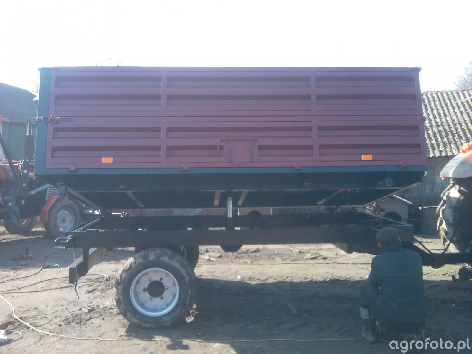

damianus2222 120 Opublikowano 26 Marca 2015 a resory ma? jakie wymiary? 6 t wejdzie pszenicy? Odnośnik do komentarza https://www.agrofoto.pl/forum/gallery/image/554206-wywrotka-sam/#findComment-1688894
Maximus89 8 Opublikowano 26 Marca 2015 resorów nie ma wymiary 2.20/ 3.70 liczę na to że wejdzie około 6 Odnośnik do komentarza https://www.agrofoto.pl/forum/gallery/image/554206-wywrotka-sam/#findComment-1688900
bratrolnika 29018 Opublikowano 27 Marca 2015 jaki profil na górnej i dolnej ramie?? Odnośnik do komentarza https://www.agrofoto.pl/forum/gallery/image/554206-wywrotka-sam/#findComment-1689395
Maximus89 8 Opublikowano 27 Marca 2015 rama dolna ceownik 16 rama górna 14 Odnośnik do komentarza https://www.agrofoto.pl/forum/gallery/image/554206-wywrotka-sam/#findComment-1689462
momek 28 Opublikowano 29 Marca 2015 masz ją u siebie czy sprzedałeś bo identyczną widziałem na wsi sąsiedniej lampy belka pod lampy kolory burty wszystko takie samo dlatego pytam Odnośnik do komentarza https://www.agrofoto.pl/forum/gallery/image/554206-wywrotka-sam/#findComment-1690308
Maximus89 8 Opublikowano 29 Marca 2015 Mam ją u siebie. Do sprzedania będzie prawdopodobnie dopiero po żniwach. Odnośnik do komentarza https://www.agrofoto.pl/forum/gallery/image/554206-wywrotka-sam/#findComment-1690539
Mlody_rolnik_ktory_kocha 38 Opublikowano 30 Marca 2015 Jak nie ma resorów to bez spawarki się nie obejdzie.Wszystko będzie pękało. Odnośnik do komentarza https://www.agrofoto.pl/forum/gallery/image/554206-wywrotka-sam/#findComment-1691010
morfi81 31 Opublikowano 30 Marca 2015 głupoty piszesz, przy jednej osi nie trzeba resorów natomiast przy dwóch już tak, dla potwierdzenia tej teorii zobacz że jednoosiowe rozrzutniki nie mają resorów a dwuosiowe mają. Odnośnik do komentarza https://www.agrofoto.pl/forum/gallery/image/554206-wywrotka-sam/#findComment-1691027
momek 28 Opublikowano 1 Kwietnia 2015 pierwsze słysze że jak niema resorów to rama pęka wiadomo 2 osiowa to na nieruwnościach się dostosuje do podłoża ale żeby w 1 ośce to to pierwsze słysze Odnośnik do komentarza https://www.agrofoto.pl/forum/gallery/image/554206-wywrotka-sam/#findComment-1692644
