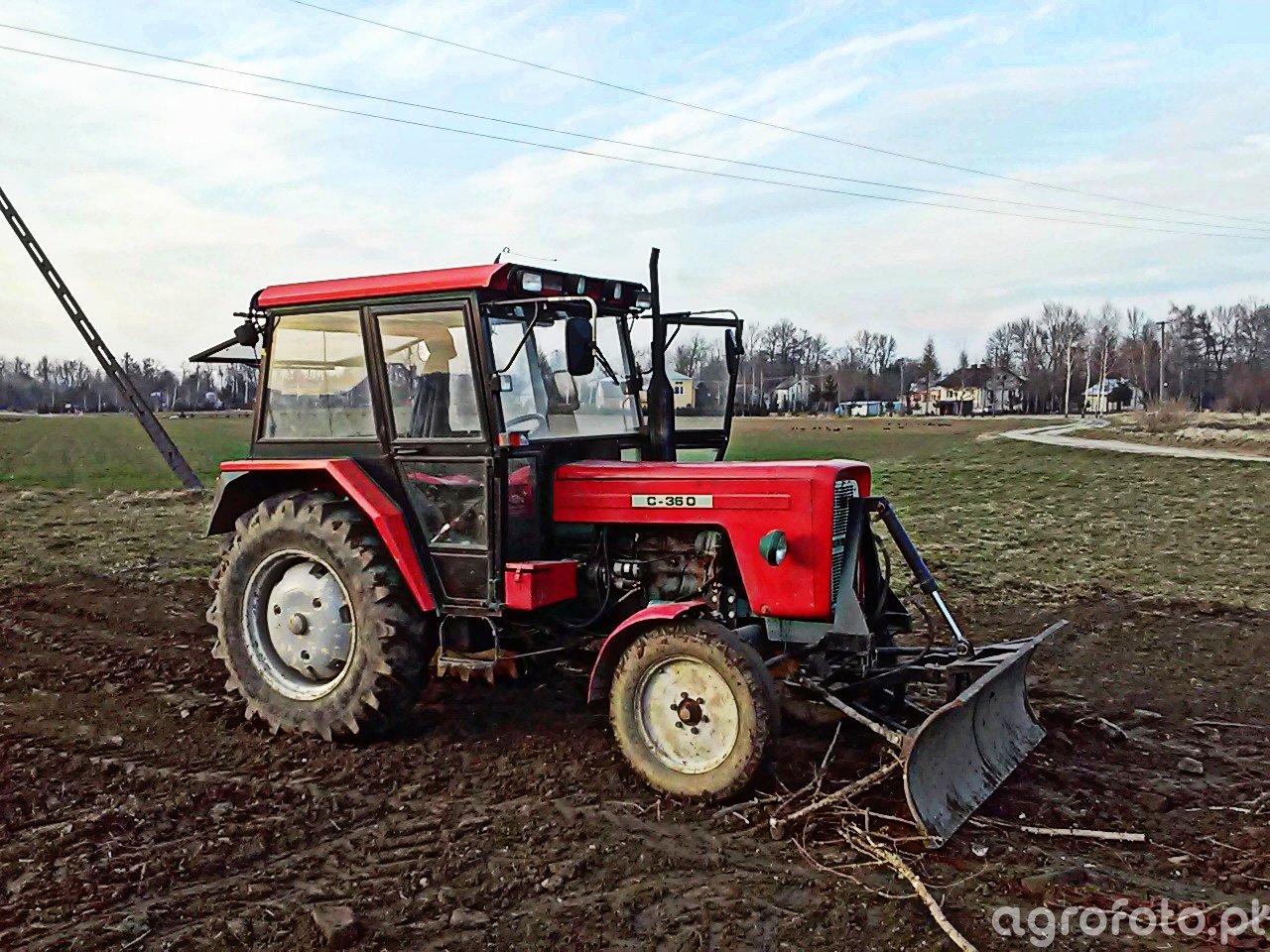

prorok 2635 Opublikowano 18 Marca 2015 Nie to mój kawałek,na środku była spora dziura ostatnio udało się nawieść trochę ziemi i dzisiaj to rozgarnąłem. Jeszcze trochę pasuje dowieźć ale już całkiem inaczej to wygląda Odnośnik do komentarza https://www.agrofoto.pl/forum/gallery/image/553417-ursus-c-360/#findComment-1683226
Mateosek 14 Opublikowano 18 Marca 2015 Zmieniłeś koła z przodu ? leci 5 Odnośnik do komentarza https://www.agrofoto.pl/forum/gallery/image/553417-ursus-c-360/#findComment-1683234
prorok 2635 Opublikowano 18 Marca 2015 Tak,założyłem wąskie do oprysków i sadzenia ziemniaków Odnośnik do komentarza https://www.agrofoto.pl/forum/gallery/image/553417-ursus-c-360/#findComment-1683239
