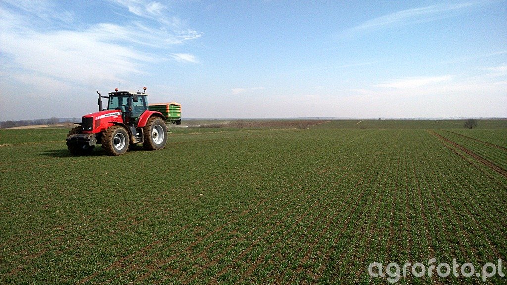

adam255 26 Opublikowano 15 Marca 2015 Jaka dawka na ha ? Odnośnik do komentarza https://www.agrofoto.pl/forum/gallery/image/552513-massey-ferguson-6485/#findComment-1680223
pawel6485 243 Opublikowano 15 Marca 2015 4q\ha yara viking 14-14-21 Odnośnik do komentarza https://www.agrofoto.pl/forum/gallery/image/552513-massey-ferguson-6485/#findComment-1680224
knoro93 216 Opublikowano 15 Marca 2015 Jakie masz doświadczenia z yarą? Czemu potas i fosfor na wiosne sypiesz? Odnośnik do komentarza https://www.agrofoto.pl/forum/gallery/image/552513-massey-ferguson-6485/#findComment-1680619
proxy8441 250 Opublikowano 15 Marca 2015 pewnie dlatego że ma tu akurat lekkie gleby. Odnośnik do komentarza https://www.agrofoto.pl/forum/gallery/image/552513-massey-ferguson-6485/#findComment-1680728
damianzetor9540 2786 Opublikowano 15 Marca 2015 Z tego co kojarzę to Paweł nie stosuje jesiennego nawożenia więc dlatego wiosną. Odnośnik do komentarza https://www.agrofoto.pl/forum/gallery/image/552513-massey-ferguson-6485/#findComment-1680764
pawel6485 243 Opublikowano 15 Marca 2015 Kilka ładnych lat sypie wyłącznie nawozy yara. Widzę lepsze efekty co przekształca się w $ Tutaj gleba kl. II . Nie ważne czy piach czy czarnoziem PK idzie ,tylko wiosną. Odnośnik do komentarza https://www.agrofoto.pl/forum/gallery/image/552513-massey-ferguson-6485/#findComment-1680797
szybkigrzes 73 Opublikowano 15 Marca 2015 W stronę słońca?Jak w pewnej pięknej piosence. Odnośnik do komentarza https://www.agrofoto.pl/forum/gallery/image/552513-massey-ferguson-6485/#findComment-1680894
rocco0987 214 Opublikowano 15 Marca 2015 z yara stosowaliśmy tylko corna, dobry nawóz ale za mniejsza kase mozna dać duzo wiecej P i K a plon zależnie od działki taki sam albo lepszy. Odnośnik do komentarza https://www.agrofoto.pl/forum/gallery/image/552513-massey-ferguson-6485/#findComment-1680923
pawel6485 243 Opublikowano 15 Marca 2015 Każdy umie liczyć. Technologia się zmienia...nitrofoski z yara jak najbardziej pogłównie... Jak wiadomo pszenica do 3 liści czerpie składniki z ziarniaka.... dodatkowo dla mnie wygodniej jest teraz sypać nawozy niżeli miałbym to robić na jesieni ,czasowo i logistycznie. Teraz były super warunki na qq woda,woda,woda radze kontynuować współprace z cornem na niewielkiej powierzchni i pogadamy za kilka sezonów. Odnośnik do komentarza https://www.agrofoto.pl/forum/gallery/image/552513-massey-ferguson-6485/#findComment-1681052
Kondziu1832 202 Opublikowano 15 Marca 2015 Paweł leje na system. Robi po swojemu. Hehe co za modernistyczne podejście do sprawy. Sypałeś P i K, a N kiedy? Jak wygląda ta technologia? Odnośnik do komentarza https://www.agrofoto.pl/forum/gallery/image/552513-massey-ferguson-6485/#findComment-1681174
kuba55 501 Opublikowano 15 Marca 2015 przeciez 56 kg n juz dal , ciut wiecej niz przy 200 kg saletrzaku Odnośnik do komentarza https://www.agrofoto.pl/forum/gallery/image/552513-massey-ferguson-6485/#findComment-1681178
mickas092 500 Opublikowano 15 Marca 2015 N jesienią Popatrz na skład nawozu - 14% azotu wiec na pierwszą dawkę poszło 56 kg N. Przy takim stanie oziminy pewnie wystarczająco. Odnośnik do komentarza https://www.agrofoto.pl/forum/gallery/image/552513-massey-ferguson-6485/#findComment-1681180
Kondziu1832 202 Opublikowano 15 Marca 2015 Faktycznie Zamyśliłem się nad P i K ot co Odnośnik do komentarza https://www.agrofoto.pl/forum/gallery/image/552513-massey-ferguson-6485/#findComment-1681188
pawel6485 243 Opublikowano 16 Marca 2015 Zgadza się ,teraz poszło 56kgN Na dniach dostanie 50kgN następnie w chwili 2 kolanka ,kolejny strzał. Jeżeli pszenice słabiej pokrzewione to jadę od razu Yara Viking z Azotem. Odnośnik do komentarza https://www.agrofoto.pl/forum/gallery/image/552513-massey-ferguson-6485/#findComment-1681246

John175 50 Opublikowano 4 Kwietnia 2015 Sypać na wiosne nitrofoske to zrozumiałbym YARA 25-5-10 lub 27-5-5 ale 14-14-25? Po co walić tyle potasu i fosforu wiosną skoro jest duużoo droższy 1 kg składnika niż w soli potasowej/korn-kali i fosforanie amonu...? A co do długoletniego stosowania nawozów typu NPK YARA, Polifoska itd. to po kilku latach w Ziemii nie ma w ogóle składników, bo żeby pokryć potrzeby nawozowe chociażby pszenicy to trzeba takiej YARA NPK 7-12-25 nasypać ok.500kg/ha...a to takie koszty, że soli nasypiesz 300kg/ha i fosforanu ze 200 a ilość składników P i K wiele wyższa niż przy nawozach NPK... Wypraktykowane to już mam... fajnie wygodnie bo w jednym worku sypiesz i heja i propaganda o przyswajalności lecz tak naprawdę niewiele się wprowadza P i K stosując YARA, Polifoske itd... Odnośnik do komentarza https://www.agrofoto.pl/forum/gallery/image/552513-massey-ferguson-6485/#findComment-1695078
pawel6485 243 Opublikowano 4 Kwietnia 2015 Wiem do czego pijesz Powiem tak papier wszystko przyjmie To ,ze pisze 60 K na worku nie za wiele znaczy... Liczy się efekt i $ Odnośnik do komentarza https://www.agrofoto.pl/forum/gallery/image/552513-massey-ferguson-6485/#findComment-1695101
John175 50 Opublikowano 4 Kwietnia 2015 Efekt widze po badaniach pól...kiedyś tylko sól i fosforan i to w okrojonych dawkach i zasobność była średnia do wysokiej, później same NPK Polifoski i Yara w co najmniej zalecanych dawkach i zasobność od niska do średniej... A teraz musze znowu nadrabiać i sypać do oporu Soli i fosforu...a żeby to nadrobić NPKiem to koszty ponad opłacalność Odnośnik do komentarza https://www.agrofoto.pl/forum/gallery/image/552513-massey-ferguson-6485/#findComment-1695113
