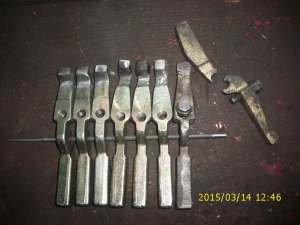

Łapki sprzęgła T-25
Oto specjalne zdjęcie dzisiejszych części z "marchewki".
Po prawej stronie pęknięta łapka sprzęgła - nie wiem czy wydarzyło się to komuś jeszcze bo ja mam pierwszy raz takie coś
Pierwsze 3 od lewej stary typ łapek . Kolejne 3 nowy typ łapek.
Po 28 mtg wytarte jak widać na 2 łapce od prawej strony. Łożysko obracało się lekko sprzęgło prawidłowo ustawione
Łapki to odlewy a oryginał był kuty prawdopodobnie . Teraz na zdjęciu jak widać naspawane końcówki migomatem może będzie twardsze aby tylko w pół nie pękały .
Jakby ktoś robił sprzęgło to lepiej od razu tak zrobić . Jeśli ktoś ma jeszcze stary typ to łożyska oporowego też nie da się już normalnego kupić jedyne rozwiązanie przerobić na te od mtz czyli nowy typ i naspawać łapki - przynajmniej ja liczę, że teraz wytrzyma . O ile łapki w pół nie będą pękać ... Potem pozostanie szukanie tylko używanych oryginałów... Może się komuś przydadzą te informacje .
Oprócz tego nowe łapki są za "chude" dlatego naspawane mam na 2 cm końcówkę bo zakładając takie prosto ze sklepu od razu jest mało co regulacji a kiedyś były właśnie takie grubsze .
