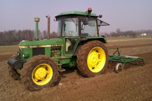

seba25 29 Opublikowano 13 Marca 2015 Jak się jasiek sprawuje były jakieś awarie :rolleyes: Odnośnik do komentarza https://www.agrofoto.pl/forum/gallery/image/551779-john-deere-1640-grudziadz/#findComment-1678925
radmax 159 Opublikowano 13 Marca 2015 Ogólnie jestem zadowolony, bo stan techniczny jak na te lata jest bardzo dobry jedyne naprawy to wymiana kilku oringów bo były lekkie wycieki. Odnośnik do komentarza https://www.agrofoto.pl/forum/gallery/image/551779-john-deere-1640-grudziadz/#findComment-1678934
seba25 29 Opublikowano 13 Marca 2015 Aha a długo już masz go na gospodarstwie i ile dałeś za niego bo bardzo ciekawy ciagnik Odnośnik do komentarza https://www.agrofoto.pl/forum/gallery/image/551779-john-deere-1640-grudziadz/#findComment-1678976
radmax 159 Opublikowano 13 Marca 2015 W wakacje będzie 4 lata, a dałem za niego 30 tyś. Może ktoś uważać, że dużo, ale jest to wersja 75 KM zadbana, kabina odnowiona w środku i silnik w bardzo dobrej kondycji. Co do napraw, to przypomniało mi się jeszcze jedno układ chłodzenia mi się zapowietrzał, a przyczyną był zatkany przewód od termostatu przez silikon spod pompy wodnej gdy była regenerowana jeszcze za granicą. Odnośnik do komentarza https://www.agrofoto.pl/forum/gallery/image/551779-john-deere-1640-grudziadz/#findComment-1678987
seba25 29 Opublikowano 13 Marca 2015 A z którego roku on jest , polecał byś go i czy kupił byś go jeszcze raz a i na ilu ha pracuje i czy duzo motogodzin ma nastukane sorry że tyle pytań ale zaciekawił mnie ten ciągnik a czytałem różne opinie o nim ze hydraulika wariuje i tym podobne Odnośnik do komentarza https://www.agrofoto.pl/forum/gallery/image/551779-john-deere-1640-grudziadz/#findComment-1679031
radmax 159 Opublikowano 13 Marca 2015 No młody nie jest 82 ale tu nie było co patrzeć na rok, bo o wiele młodsze są często w gorszym stanie. Na chwilę obecną ma 11600 mtg i pracuje na 10 ha + usługi. Szukałem czegoś mocniejszego i z przednim napędem, bo miałem dość wiosennych, mokrych kawałków na które nie mogłem wejść Ogólnie mógłbym polecić takiego jelonka, choć podobają mi się MF i inne maski które też jak JD potrafią się psuć. Odnośnik do komentarza https://www.agrofoto.pl/forum/gallery/image/551779-john-deere-1640-grudziadz/#findComment-1679059
seba25 29 Opublikowano 13 Marca 2015 Dzięki za odpowiedzi Odnośnik do komentarza https://www.agrofoto.pl/forum/gallery/image/551779-john-deere-1640-grudziadz/#findComment-1679106
KacperDemczuk 440 Opublikowano 24 Maja 2015 ja też polecam takiego JD, sam posiadam takiego tylko że bez przodu. mam go już 3 lata i nic prawie oprócz sprzęgła nie robiłem były jeszcze takie drobne awarie jak pęknięcie węża od wspomagania itp. pracuje on u mnie przy turze i do tej pory był głównym koniem pociągowym, na swoje 62km ciąga u mnie duże 3 huarda i 2.8m agregat i spokojnie sobie radzi A tak po za tym jestem z niego bardzo zadowolony i polecam ten traktor każdemu Odnośnik do komentarza https://www.agrofoto.pl/forum/gallery/image/551779-john-deere-1640-grudziadz/#findComment-1726269
