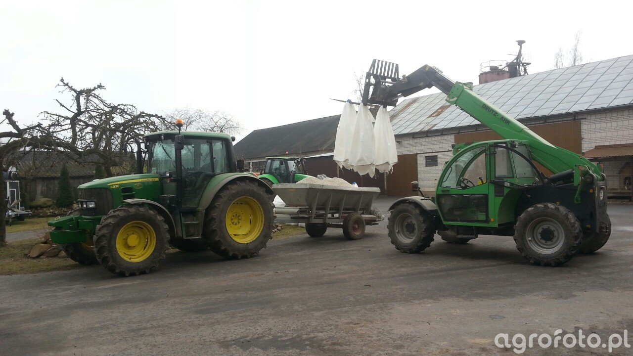

Gość Opublikowano 8 Marca 2015 Jakie wapno stosujesz i po ile płaciłeś? Odnośnik do komentarza https://www.agrofoto.pl/forum/gallery/image/550954-john-deere-6330/#findComment-1675184
radmax 159 Opublikowano 8 Marca 2015 i pod co będzie sypane? Odnośnik do komentarza https://www.agrofoto.pl/forum/gallery/image/550954-john-deere-6330/#findComment-1675212
Gość Opublikowano 8 Marca 2015 W tym gospodarstwie to tylko kukurydza Odnośnik do komentarza https://www.agrofoto.pl/forum/gallery/image/550954-john-deere-6330/#findComment-1675302
Sianokos12 388 Opublikowano 8 Marca 2015 Co to za wapno i jaka cena ? Odnośnik do komentarza https://www.agrofoto.pl/forum/gallery/image/550954-john-deere-6330/#findComment-1675330
Tomczi96 8 Opublikowano 10 Marca 2015 Cena wapna to około 550 chyba cos kolo tego, dokladnie nie pamietam. A jest to wapno kredowe granulowane. Odnośnik do komentarza https://www.agrofoto.pl/forum/gallery/image/550954-john-deere-6330/#findComment-1676578
Tomczi96 8 Opublikowano 10 Marca 2015 tak to jest pod kukurydze Odnośnik do komentarza https://www.agrofoto.pl/forum/gallery/image/550954-john-deere-6330/#findComment-1676579
bialy2005 586 Opublikowano 15 Kwietnia 2015 ten rozsiewacz przy tym ciagniku to za szeroko nie posieje A wyglada jak taczka Odnośnik do komentarza https://www.agrofoto.pl/forum/gallery/image/550954-john-deere-6330/#findComment-1702489
Tomczi96 8 Opublikowano 15 Kwietnia 2015 no za szeroko nie , ale robie tym co mam moze w przyszlosci cos lepszego bedzie Odnośnik do komentarza https://www.agrofoto.pl/forum/gallery/image/550954-john-deere-6330/#findComment-1702794
Tomczi96 8 Opublikowano 15 Kwietnia 2015 no doslownie jak taczka Odnośnik do komentarza https://www.agrofoto.pl/forum/gallery/image/550954-john-deere-6330/#findComment-1702795
bialy2005 586 Opublikowano 15 Kwietnia 2015 Nie wiem jaki masz zaczep ale ja w NH obróciłem i teraz w miare poziomo jest rozsiewacz ale i tak sieje do 9m. Siejac po orance mocno zjezdzone pole JAk ci sie sprawuje ten sprzet od Dabrowskiego warto oszczedzac w porównani uz oryginałem ? JA po zakupach polskich wynalazków sprzed 5 lat mam uprzedzenie do polskich produkcji nawet dobrze skopiowac nie potrafia a raczej uzywaja plasteliny a nie stali. Wszytko wyglada ładnie jak nowe Kuzyn ma fliegla - fajna maszyna, nawet od niego Dabrowski brał miary na swojego Odnośnik do komentarza https://www.agrofoto.pl/forum/gallery/image/550954-john-deere-6330/#findComment-1702807
Gość Opublikowano 15 Kwietnia 2015 Hehe, dobre z tymi miarami. Ostatnio rozmawiałem z handlowcem firmy co w ofercie ma też fliegla i powiedział że jakaś tam licencja patentowa się skończyła i nic nie mogą zrobić Dobrowskim. Co do RCW ja zastosowałem koła od naczepy i jest wypoziomowany. Na WOM 540 ECO sieję pasy 6m. http://pokazywarka.pl/1xuh3j/ Odnośnik do komentarza https://www.agrofoto.pl/forum/gallery/image/550954-john-deere-6330/#findComment-1702837
bialy2005 586 Opublikowano 15 Kwietnia 2015 ja tez sieje na 540e daje koło 600 obr i tak jak mówisz 6m ewyjdzie dorzuca 9m ale trzeba nałożyc A co do Dabrowskiego to tak jak mówisz próbowali walczyc nie wiem jak to sie skoczyło ale jak widac nic nie zrobili i Dabrowski dalej klepie. Ten kuzyn brał od nich wóz pod wymiar obory ponij cos przerabiali i jakis tam układ mieli ze sobie go troszke pomierzyli Co to za wapno siales wyglada na jakies z magnezem tlenek ? Odnośnik do komentarza https://www.agrofoto.pl/forum/gallery/image/550954-john-deere-6330/#findComment-1702843
Gość Opublikowano 15 Kwietnia 2015 Samo Ca, bez magnezu. Zakład Kredowy Minerał - http://www.mineral.net.pl/. Trochę badałem sobie pH tym pH metrem od dramińskiego i stwierdzam że to wapno szybciej uregulowało mi pola niż to z mielnika. Poprostu ma taką konsystencję (przedewszystkim jest suche) że raz czy dwa wymieszane dokładniej spenetruje glebę niż mokre z mielnika. I na tej podstawie w moim mniemaniu całkowicie obalam mit o wapnach granulowanych. Granulki jeszcze dłużej będą penetrować glebę i się w niej rozpuszczać/przemieszczać niż zwykłe sypkie. A co to dokładnie jest to nie wiem, chyba mielona skała, a nie naturalnie sypkie jak w mielniku. Nie wiem bo raz wysłałem po to kierowcę a raz tatę, ja nie jeździłem tam, więc dokładnie nie dopytałem z czego to robią. Tylko tyle wiem że wykopalisko jest parę kilometrów od miejsca przerobu/pakowania. W każdym bądź razie konsystencja cementu, w RCW pływało, trzeba było sypać poniżej burt bo na dołkach mogło wypłynąć jak woda . Załadunek w zakładzie luzem tylko do cysterny, lub BB lub worki po 50 kg. Odnośnik do komentarza https://www.agrofoto.pl/forum/gallery/image/550954-john-deere-6330/#findComment-1702878
bialy2005 586 Opublikowano 15 Kwietnia 2015 Ile za to płaciłes i jaka dawka na ha? Widziałem takie cos w ofercie Liosta i jescze jakiejs kopalni ale wąłsnie tylko BB lub cysterna bo z patelni wyleci przy chamowaniu Też sie nad tym zastanawiałem tylko to rozsiewanie zwykłym RCW to spore straty w powietrze. Co do tego że szybciej odkwasi jest to uzasadnionw wąłsnie rozdrobnieniem bo to ma najwiekszy wpływ w kazdym wapnie. W standardowym weglanie 0-2mm tej drobnej frakcji bedzie pewnie 25% kolejne 25% tez jescze w miwre reaktywne a 50% to kamyki które beda leżec i rozkładac sie 10-20lat Odnośnik do komentarza https://www.agrofoto.pl/forum/gallery/image/550954-john-deere-6330/#findComment-1702918
Tomczi96 8 Opublikowano 16 Kwietnia 2015 hmm ale nie musisz siać wapna po orce, wapno mozna na sciernisko przed orka i wtedy resztki będą sie dobrze rozkladac . ja do tej pory tez robilem po oranym i pozniej do tego doszly jeszcze nawozy , to pole bylo jak po wale mozna powiedziec i pole do siewu bylo nie rowne i zaraz sie zle kosi a teraz sieje na sciernisko i wszystko jest pieknie Odnośnik do komentarza https://www.agrofoto.pl/forum/gallery/image/550954-john-deere-6330/#findComment-1703425
bialy2005 586 Opublikowano 16 Kwietnia 2015 zalezy jak pasuje żeby był szybszy efek lepiej pod agregat po oranym pod rzepak tak sieje. JAk zimie sa juz doprowadzone pod wzgledem pH do normy to mozna siac po sciernisku dla podtrzymania Odnośnik do komentarza https://www.agrofoto.pl/forum/gallery/image/550954-john-deere-6330/#findComment-1703442
Adrian1025 56 Opublikowano 1 Lutego 2016 Mam taki sam RCW tylko podpinany pod traktor 30KM ;-) Odnośnik do komentarza https://www.agrofoto.pl/forum/gallery/image/550954-john-deere-6330/#findComment-1864365
Tomczi96 8 Opublikowano 1 Lutego 2016 No teraz jest przerobiony No niestety miałem tylko ten wolny Odnośnik do komentarza https://www.agrofoto.pl/forum/gallery/image/550954-john-deere-6330/#findComment-1864570
