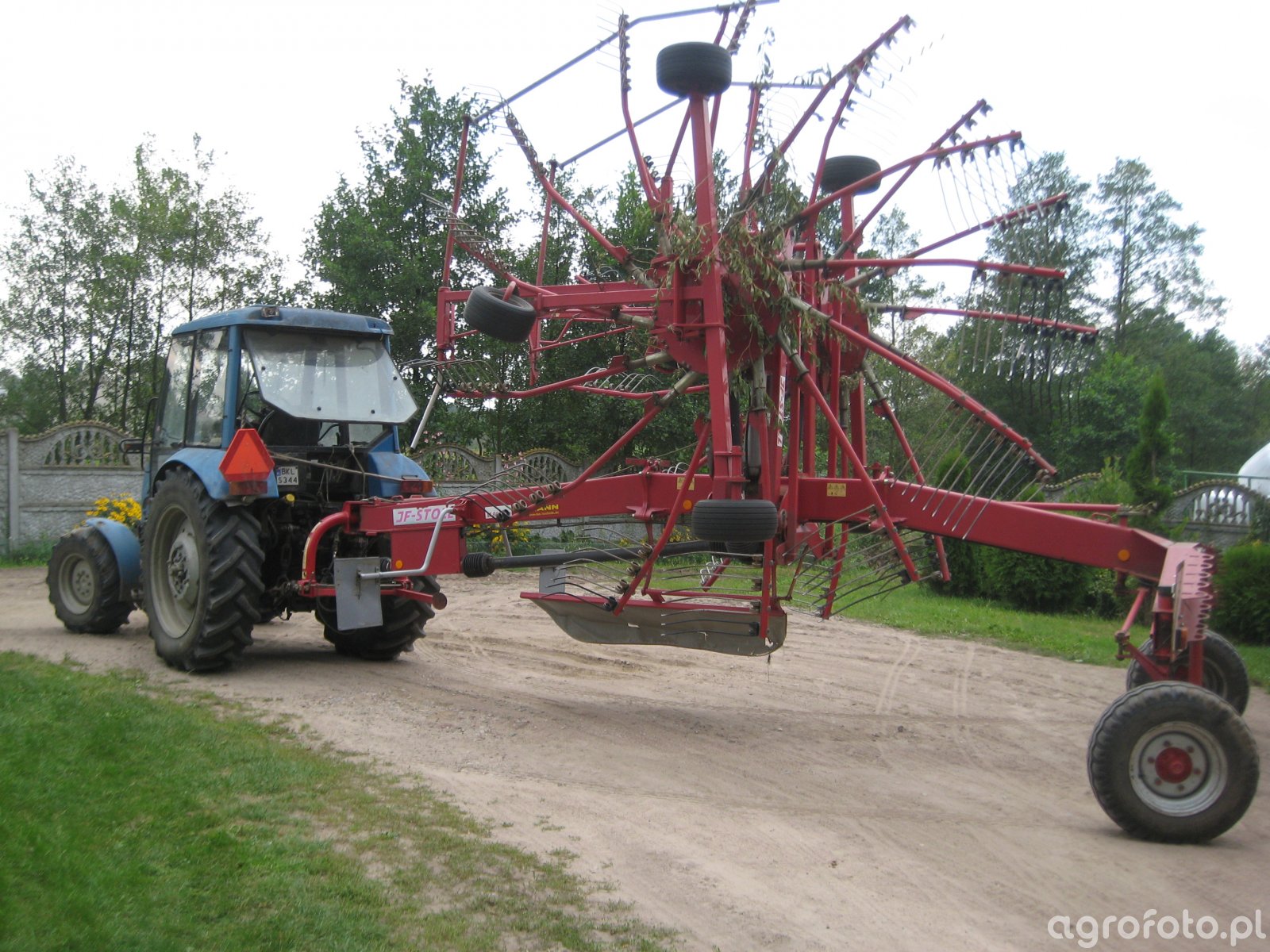

timo 824 Opublikowano 3 Marca 2015 I tu właśnie wychodzi, jaką przewagę w transporcie mają zgrabiarki szeregowe Odnośnik do komentarza https://www.agrofoto.pl/forum/gallery/image/550028-jf-stoll-m-860-pro/#findComment-1671769
czareczek85 684 Opublikowano 3 Marca 2015 dobrze powiedziałeś w transporcie bo tu się kończą zalety szeregowych zgrabiarek. teraz gałęzie już poprzycinane więc jeżdzi się całkiem spoko Odnośnik do komentarza https://www.agrofoto.pl/forum/gallery/image/550028-jf-stoll-m-860-pro/#findComment-1671943
timo 824 Opublikowano 3 Marca 2015 Dlaczego uważasz, że tylko w transporcie? Używamy od 3 albo 4 sezonów szeregowej i w życiu byśmy nie zamienili na taką. Odnośnik do komentarza https://www.agrofoto.pl/forum/gallery/image/550028-jf-stoll-m-860-pro/#findComment-1672051
mdobry 87 Opublikowano 3 Marca 2015 szeregowe hehehe a to dobre... :lol: to masz chłopie cierpliwość na wynalazki Odnośnik do komentarza https://www.agrofoto.pl/forum/gallery/image/550028-jf-stoll-m-860-pro/#findComment-1672124
timo 824 Opublikowano 3 Marca 2015 Nie ma to jak siła argumentu... Jaki sens ma Twój komentarz? Co wnosi do dyskusji? Odnośnik do komentarza https://www.agrofoto.pl/forum/gallery/image/550028-jf-stoll-m-860-pro/#findComment-1672128
czareczek85 684 Opublikowano 4 Marca 2015 nie wiem czy dobrze myślę ale szeregowe grabią tylko do boku? Czy są modele które grabią do środka? szeregowa nadaje się bardziej na równe łąki tak mi się wydaje bo chyba ma mniejsze pole do popisu w kwesti kopiowania terenu bo wózek jezdny jest zarówno podstawą gwiazd grabiących. Odnośnik do komentarza https://www.agrofoto.pl/forum/gallery/image/550028-jf-stoll-m-860-pro/#findComment-1672250
timo 824 Opublikowano 4 Marca 2015 Tak, zgrabiają na bok i to jest moim zdaniem ich największa zaleta: jak jest mały pokos, to robisz jeden wałek z 2 przejazdów po 2 gwiazdy (~12 m), jak średni to z jednego na 2 gwiazdy, a jak bardzo duży to robisz 2 wałki z jednego przejazdu (jeden z każdej karuzeli). Co do kopiowania, to również moim zdaniem lepiej kopiuje szeregowa, właśnie dlatego, że każda karuzela jedzie niezależnie na swoim wózku. Odnośnik do komentarza https://www.agrofoto.pl/forum/gallery/image/550028-jf-stoll-m-860-pro/#findComment-1672329
czareczek85 684 Opublikowano 4 Marca 2015 moja grabi od 8m do 8,6m ja grabie zazwyczaj na 8 lub 8,3m i wał jest konkretny Odnośnik do komentarza https://www.agrofoto.pl/forum/gallery/image/550028-jf-stoll-m-860-pro/#findComment-1672544
timo 824 Opublikowano 4 Marca 2015 Licząc z wałem, to moja niewiele mniej. Ja pisałem o szerokości zgrabiania, bez wału. Odnośnik do komentarza https://www.agrofoto.pl/forum/gallery/image/550028-jf-stoll-m-860-pro/#findComment-1672568
