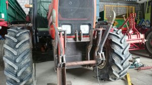

Teraz aby tur miał możliwość docisku wystarczy wcisnąć guzik\n
rolnik51 0 Opublikowano 10 Lutego 2015 Witam nie rozumiem do czego ten elektrozawór Odnośnik do komentarza https://www.agrofoto.pl/forum/gallery/image/546481-dodatkowy-elektrozawor/#findComment-1657153
agro973 41 Opublikowano 10 Lutego 2015 Też jestem ciekawy na jakiej zasadzie to działa i po co? Odnośnik do komentarza https://www.agrofoto.pl/forum/gallery/image/546481-dodatkowy-elektrozawor/#findComment-1657224
damiandazo 125 Opublikowano 10 Lutego 2015 Miał zrobiona tak jak by sekcje pływająca na stale a jak chce docisnac tura do ziemi to blokuje przeplyw oleju i w ten sposób ma docisk.:-) Odnośnik do komentarza https://www.agrofoto.pl/forum/gallery/image/546481-dodatkowy-elektrozawor/#findComment-1657278
escha 22 Opublikowano 11 Lutego 2015 Podaj symbol oraz parametry tego zaworu. Odnośnik do komentarza https://www.agrofoto.pl/forum/gallery/image/546481-dodatkowy-elektrozawor/#findComment-1657639
Grabos1981 804 Opublikowano 11 Lutego 2015 Dokładnie tak jak Damiandazo napisał to jest od pływającej sekcji. symbol jutro zobaczę i podam Odnośnik do komentarza https://www.agrofoto.pl/forum/gallery/image/546481-dodatkowy-elektrozawor/#findComment-1657784
nuszka007 65 Opublikowano 12 Lutego 2015 A sekcję pływającą jak zrobiłeś? Odnośnik do komentarza https://www.agrofoto.pl/forum/gallery/image/546481-dodatkowy-elektrozawor/#findComment-1658297
Grabos1981 804 Opublikowano 12 Lutego 2015 tajemnica:) w miejsce przewodu od opuszczania tura wstawiłem trójnik. jak opuszczam to olej nie idzie do siłownika tylko prosto do skrzyni. jak elektrozawór się zamknie to wtedy olej płynie do siłownika i np. mogę podnieść się turem. Odnośnik do komentarza https://www.agrofoto.pl/forum/gallery/image/546481-dodatkowy-elektrozawor/#findComment-1658497
nuszka007 65 Opublikowano 13 Lutego 2015 A jak używasz tej sekcji pływającej to nie zapowietrzają Ci się siłowniki? U siebie też mogę symulować sekcję pływającą poprzez wyłączanie rozdzielacza w ciągniku i opuszczenie tura, ale czasem do siłowników dostaje się powietrze... Odnośnik do komentarza https://www.agrofoto.pl/forum/gallery/image/546481-dodatkowy-elektrozawor/#findComment-1658835
Grabos1981 804 Opublikowano 13 Lutego 2015 Ale jeśli nawet do siłowników dostałoby się powietrze to w niczym ono nie będzie przeszkadzać lub też szkodzić. Odnośnik do komentarza https://www.agrofoto.pl/forum/gallery/image/546481-dodatkowy-elektrozawor/#findComment-1658890
