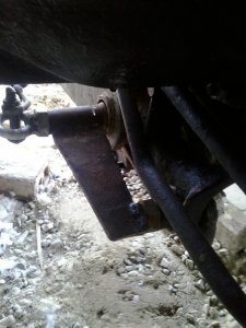

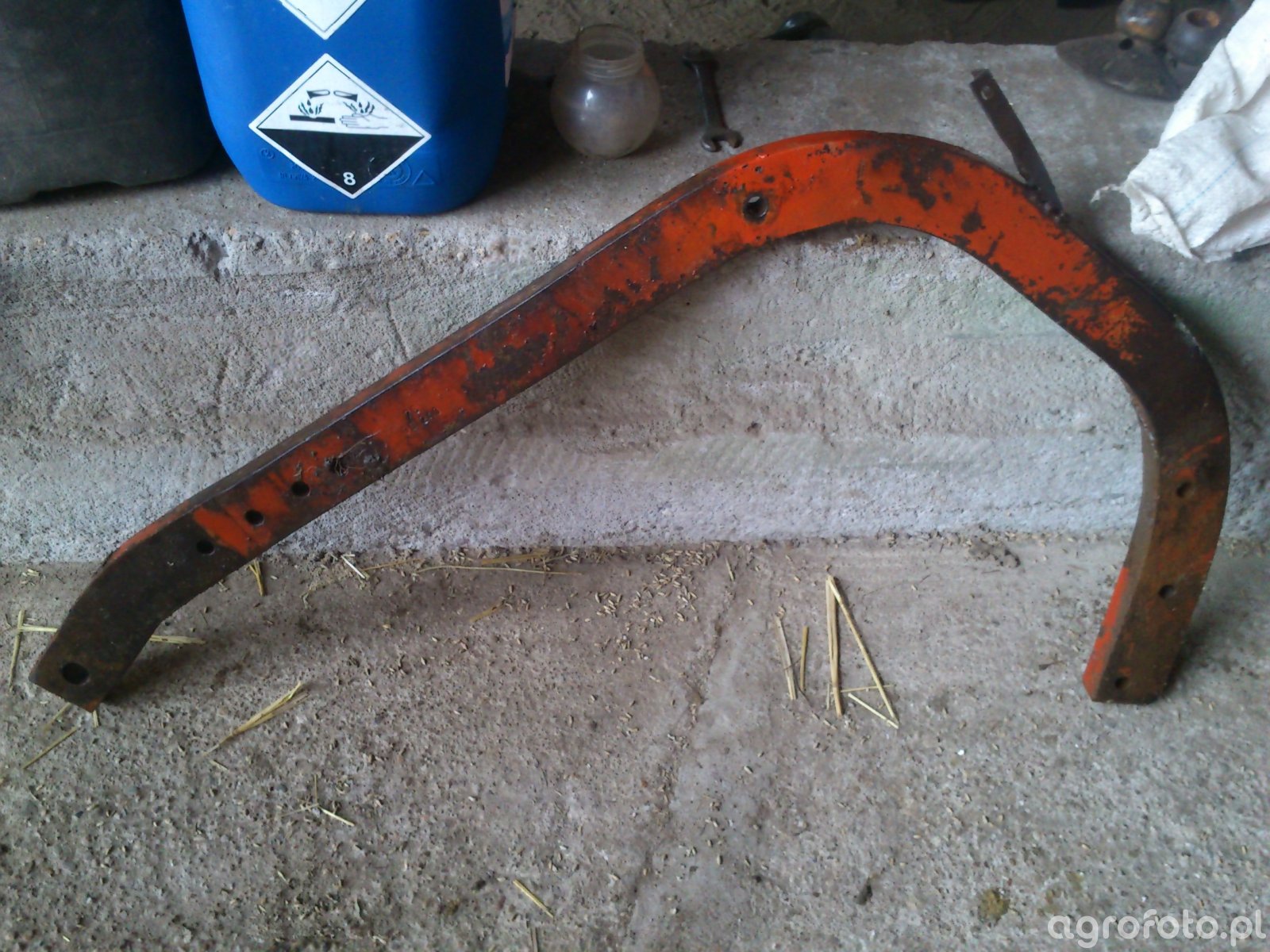

Grondziel od pługa Fraugde 3 skibowego. Jak orałem ostatnią dziłke na jesieni to uderzyłem w kamień dość mocno i ostatnia skiba brała szerzej o 10 cm od pozostałych.... obejrzałem pług i wszedzie wydaje sie byc dobrze to pewnie grondziel zgięła sie. Zajmuje sie ktoś prostowaniem takich rzeczy czy lepiej szukac innej uzywanej ? Rozglądałem sie troche to musze przyznac ze drugiej łatwo znaleść nie bedzie. Co o tym myślicie ?

Najlepiej jakbyś przy kupnie miał swój grądziel, tak aby przyłożyć i sprawdzić otwory.

czyli mówisz ze lepiej kupic inną grondziel ?
takich rzeczy sie nie naprawia ?

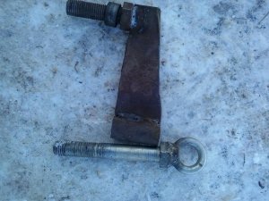

Mój fraudge  jest na zabezpieczeniach śrubowych,każdy gądziel był zapieczony na sworzniach pewnie od nowości nie były smarowane, gdy wyjąłem sruby zabezpieczające podstawiłem pod korpus klocki i popuściłem pług to nawet nie ruszyło, teraz po przeczyszczeniu sworzni  jak zaczepię za kamień to zrywa zabezpieczenia tak jak powinno być :)
